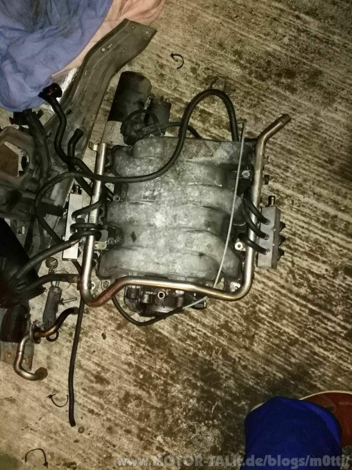

Montag... die Motoren sind alle beide draußen und jetzt? Meine Gasanlage will ich behalten, also muss das auf den neuen Motor übernommen werden. Das Getriebe wird auch von meinem alten Motor behalten sowie die keine 500km alten Zündkerzen. Auch der Wandler und eben auch der komplette Motorkabelbaum wird auf dem neuen Motor gebraucht. Warum?
Der Spendermotor hat die Sekundärluftpumpe, also eine kleine Pumpe vorne am Motor, die irgendwas mit der Luft macht. Das hat mein Motor nicht drauf gehabt. Dadurch ist die Ansaugbrücke anders und ansich auch das Motorsteuergerät (MSG). Nur da ich für mein MSG 3 Schlüssel besitze, wollte ich dieses behalten.

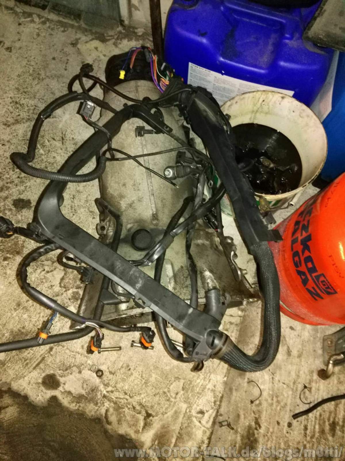

Der Motorkabelbaum ist durch diese Sekundärluftpumpe auch anders, und da sonst das Motorsteuergerät ggf Probleme bekommt, haben wir einfach den Kabelbaum von meinem übernommen und die Sekundärluftpumpe demontiert.
Gut alle Stecker an den Zündspulen, paar kleine Stecker vorne am Motor, welche zum Anlasser und der Lichtmaschine (scheiß Frickelei übrigens, da der Kanal, wo die Kabel durchgehen sehr sehr eng ist) abmachen und dann fehlen noch die Klopfsensoren unter der Ansaugbrücke.

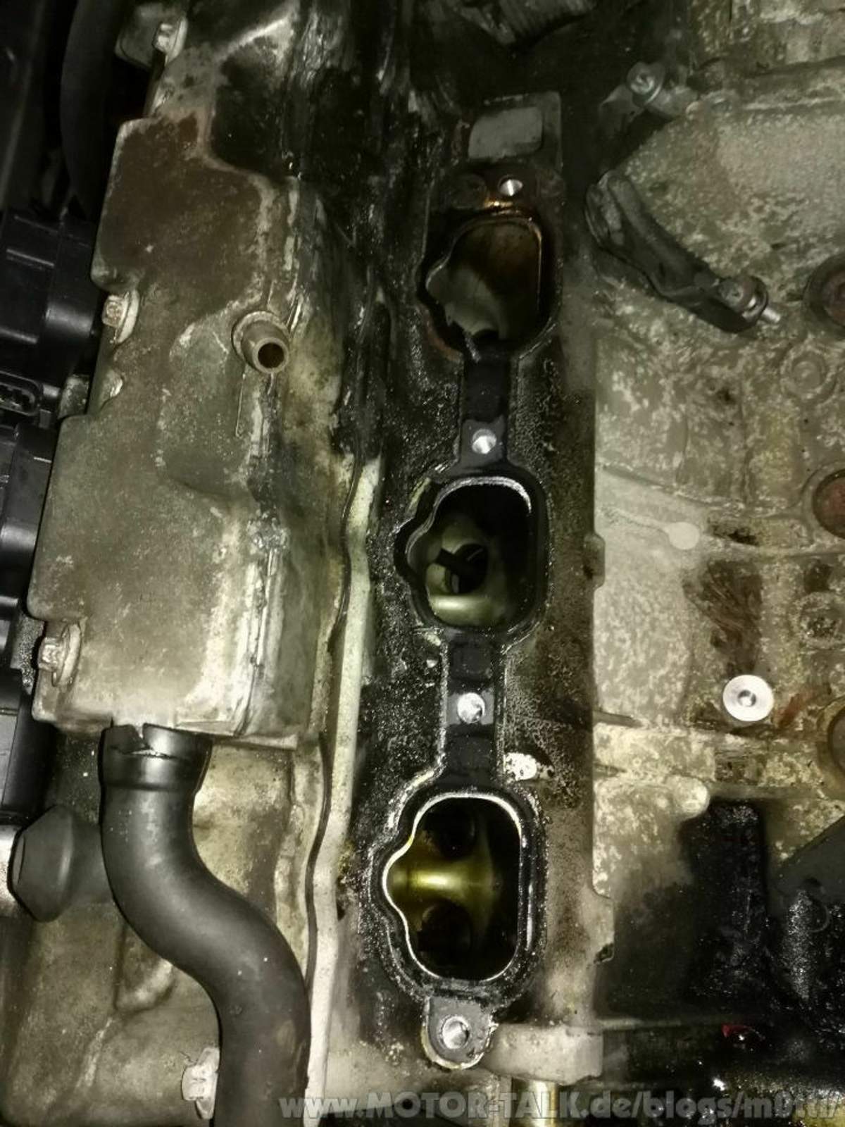

Am Montag haben wir meinen Motor zerlegt und dort die Ansaugbrücke, Kabelbaum der Gasanlage und Motorkabelbaum demontiert. Den Wandler natürlich auch.

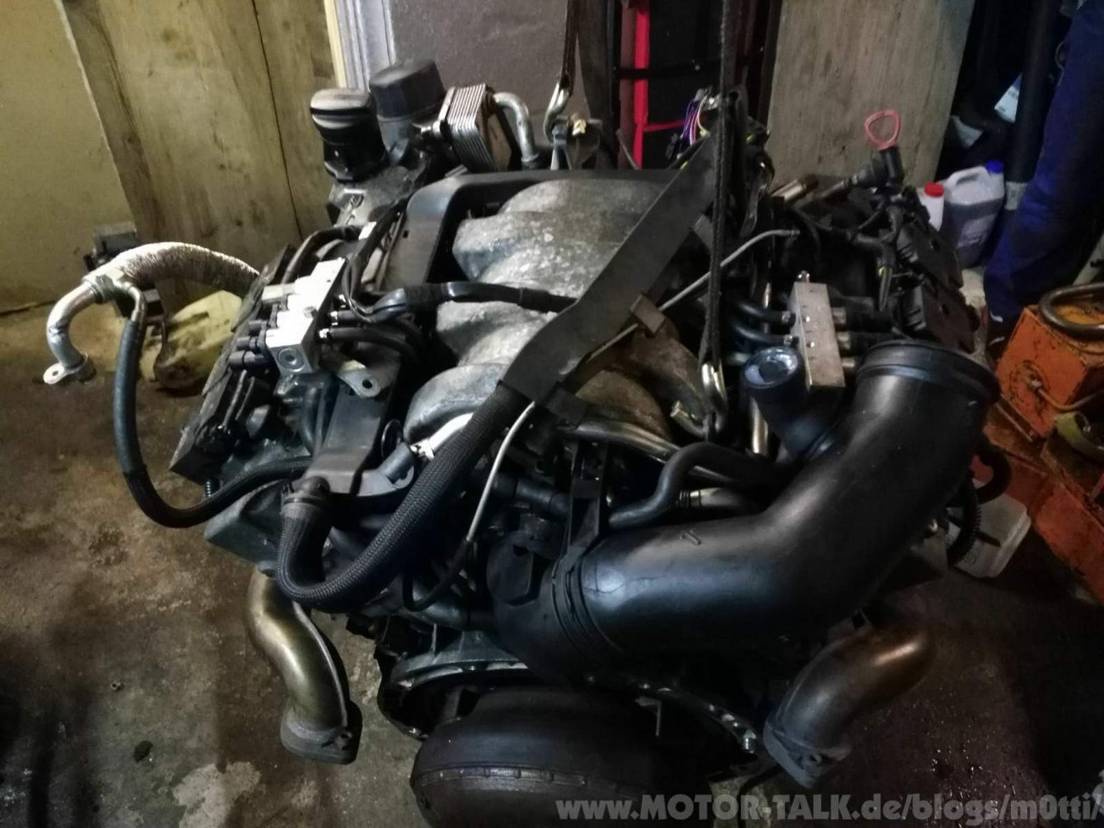

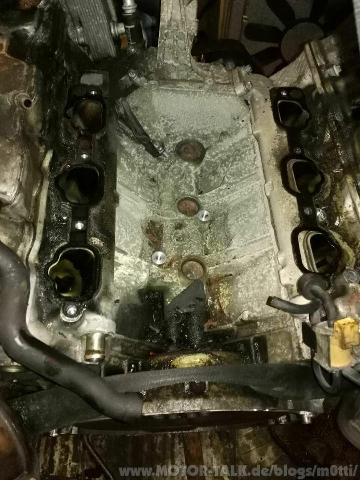

Anfangs auch hier wieder: Motorkabelbaum raus, Ansaugbrücke raus, Wandler ab. Anschließend die Teile von "meinem" Motor drauf. Kabelbaum wieder reinfriemeln, Ansaugbrücke drauf schrauben und den Wandler drauf.

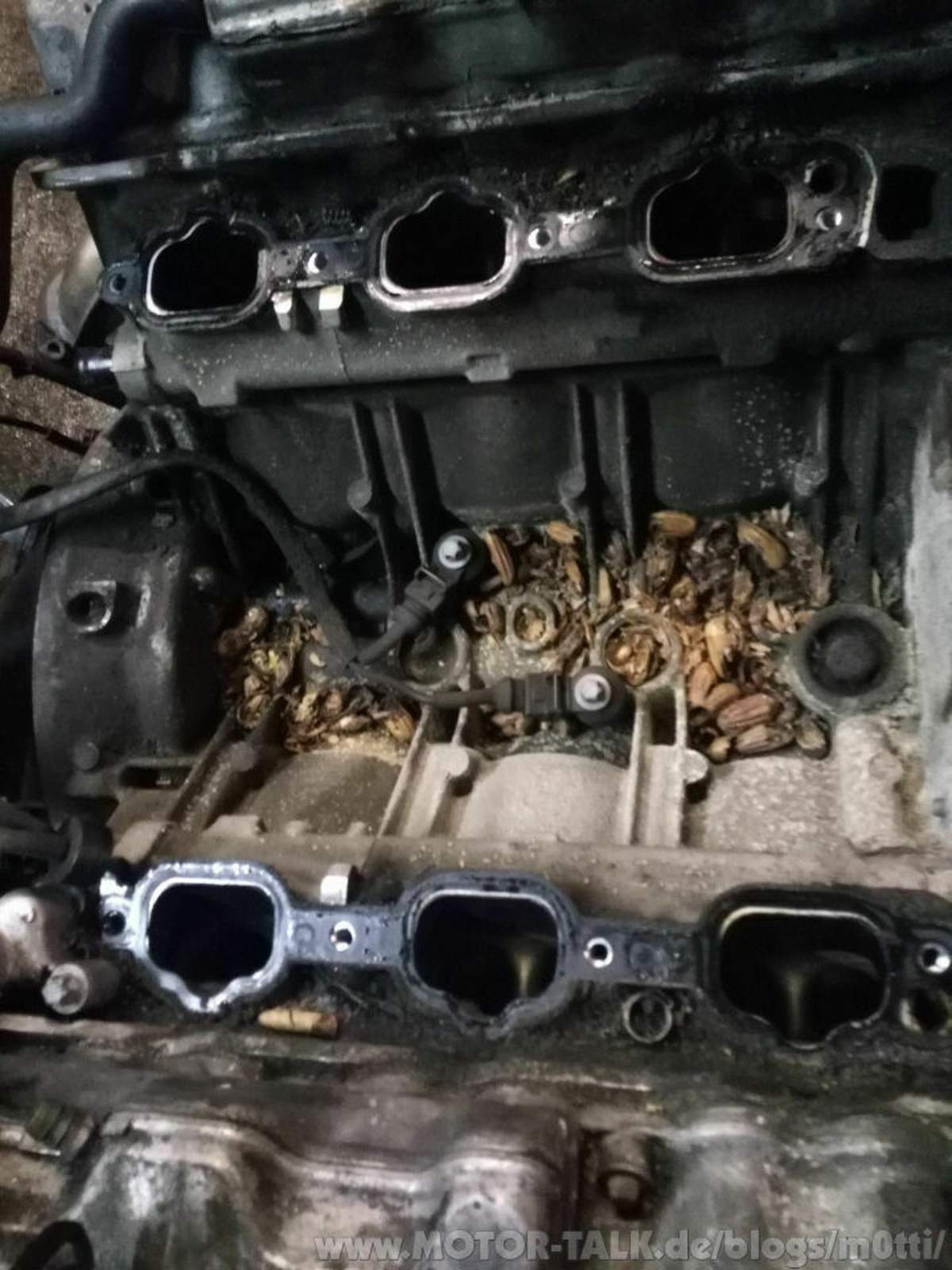

Nachdem wir die Ansaugbrücke demontiert hatten, suchten wir vergeblich nach einem Eichhörnchen. Den Bereich reinigten wir natürlich vorher und bauten den Motor anschließend zusammen.

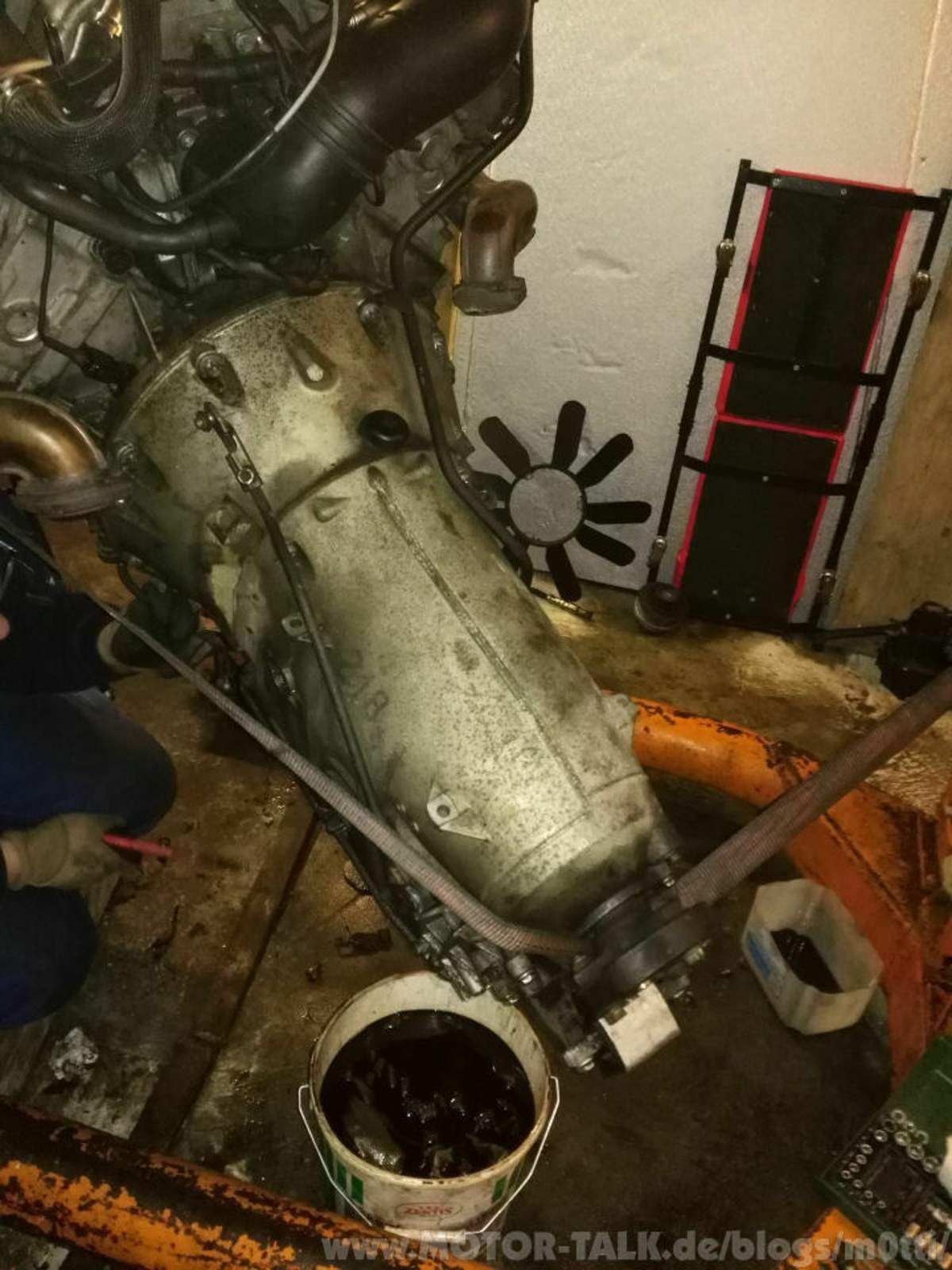

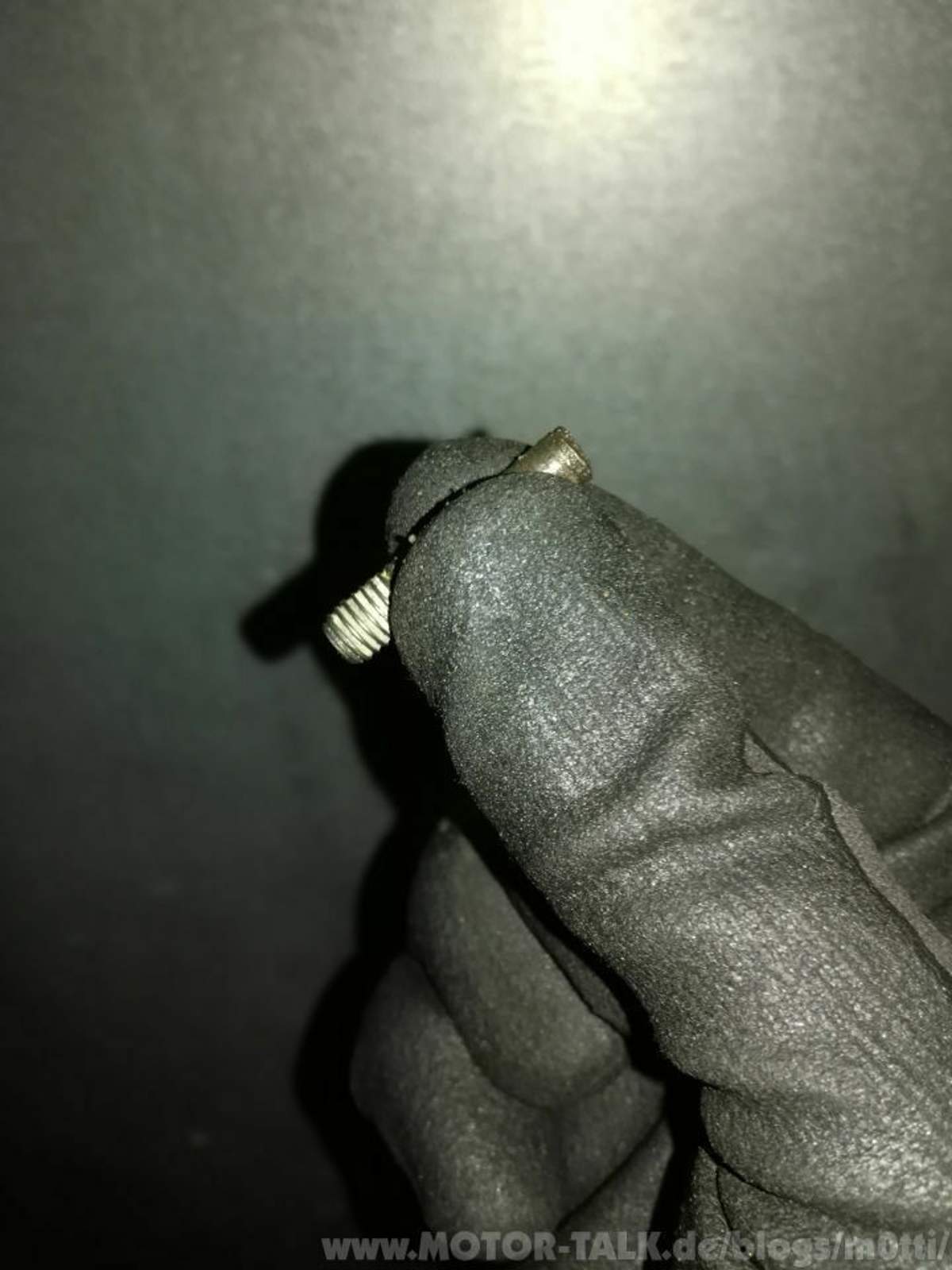

Nun ergibt sich natürlich die Gelegenheit, dass man den Getriebeölwechsel direkt erledigen kann, was wir dann auch gemacht haben. Magnet rein, Filter & Dichtung tauschen, eine abgerissene Schraube endlich rausdrehen und alle Schrauben gegen neue ersetzen.
Anschließend alles wieder dichtmachen, erneut prüfen und Feierabend machen.
Der "neue" Motor ist bereit für den Einbau.
Mein alter Motor ohne Ansaugbrücke
