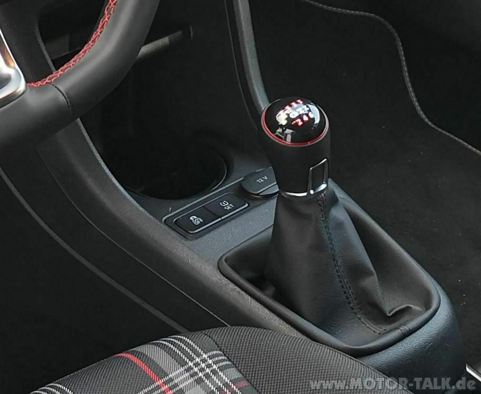

Heute habe ich spontan einen VW Up GTI probegefahren. Das Auto hat 115 PS bei 1,0 t.. Es hat Spaß gemacht. Allerdings hatte ich irgendwie auch mehr Power erwartet. Unser 1,7 t-Auto (BMW 225xe) fährt mit 88 elektrischen PS gefühlt schneller, also schon ohne den 136 PS-Benziner dazu. Aber das dürfte natürlich täuschen, weil der E-Antrieb schneller anspricht, kein Turboloch hat und man da nicht auf die Drehzahl achten muss. Von 0 bis 100 ist der Up GTI klar schneller (ca. 8,8 vs. 13 Sekunden), wenn man ihn gut ausdreht.
Was ich aber gemerkt habe: Nach einem Jahr mit Automatik bzw. E-Antrieb fehlt mir der Handschalter doch etwas. Ich mag es selbstgerührt immer noch sehr gerne. Nun kam mir die Frage, warum man nicht einen Elektroantrieb mit Handschalter kombiniert. Klar, klingt verrückt, denn so ein E-Motor dreht ja 12000 Umdrehungen oder sowas und man braucht es eigentlich nicht, außer, dass man auf der Autobahn dann mehr als nur ~150 fahren kann. Aber ginge es nicht trotzdem? Besonders kurz übersetzt und dafür dann ein Getriebe mit Kupplung einbauen? Klar, man hat dann wieder Verschleiß bei den Teilen und mehr Baukosten, aber davon abgesehen würde mich interessieren, wie sich das fahren würde. Der E-Antrieb hat ja auch nicht bei jeder Drehzahl das gleiche Drehmoment. Obenrum lässt er nach. Bei einem Golf GTE wird der E-Motor auch geschaltet, allerdings automatisch. Ein Mazda MX5 Elektro könnte doch mit Handschalter gebaut werden, wenn es Spaß machen sollte 🙂. Was denkt ihr? Wäre ein E-Antrieb mit Handschalter nicht die Fahrspaß-Krönung? Oder eine sinnlose Schalterei?
j.

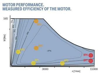

Tue Sep 18 13:05:06 CEST 2018    |    jennss
Im Active-Tourer-Forum wurde mal eine Grafik gepostet. Wollte sie hier verlinken, aber man sieht sie nur, wenn man angemeldet ist. Daher poste ich sie hier gecreenshottet. Das ist das Drehmoment/Kennfeld vom E-Motor des BMW 225xe. Leider sieht man keine Leistungskurve, kann man aber grob daraus erstellen. Die Drehzahlen sind leider irgendwie nicht gut markiert (3000 und 11000), aber nach grober Abschätzung lässt die Leistung schon vor 9000 nach, weil die Drehmomentkurve doch stark nachlässt. Dann wäre zumindest ein 2. Gang sinnvoll.
j.

@Zephyroth
Sehr interessant. So eine Drehmomentkurve habe ich auch schon gesucht, aber nicht gefunden. Beim BMW ist sie nicht beschriftet, so dass man die kW-Werte aus der Drehmomentkurve schlecht nachrechnen kann.
Du hast da geschrieben:
"Man sieht, der E-Antrieb kommt gut ohne schaltbares Getriebe aus, zumal der Wirkungsgrad des Motors über weite Bereiche nahezu konstant hoch ist."
Hast du zum Wirkungsgrad auch einen Beleg? Wäre gut, denn hier schrieb notting mit Heise-Link, dass der Wirkungsgrad bei höheren Drehzahlen schlechter wird, was dann ein Argument für eine Schaltung wäre.
Irgendwie aber auch schade, wenn der E-Motor keine Schaltung braucht, denn die macht doch durchaus Spaß. Sieht sicher nicht jeder so, aber ich mag Handschalterfahren immer noch 🙂.
j.
Tue Sep 25 12:25:09 CEST 2018    |    Spannungsprüfer135469
Sieh' dir das hier an:
https://www.motor-talk.de/.../...chaltbares-getriebe-t6157251.html?...
Da hab' ich mal die Kurve zweier Getriebe in das Wirkungsgraddiagramm eines E-Motors gepfropft. Vorallem die letzte Bemerkung, die betrifft nämlich genau den Bereich, wo ein E-Motor bei hohen Drehzahlen ineffizient wird.
Grüße,
Zeph
Tue Sep 25 12:52:43 CEST 2018    |    jennss
Ok., danke! Du gehst da aber auch nicht von den 60 bis 70% aus, die der Link zu Heise erwähnt. Ich kenne die Wirkungsgrade der aktuell verbauten E-Motoren in E-Autos nicht und es ist schwer, da Genaues zu finden. Was auch dafür spricht, dass ein Getriebe wohl nicht sehr sinnvoll ist, ist die Tatsache, dass die Hersteller sie nicht verbauen 🙂. Mit Ausnahme von BMW beim i8 kenne ich keinen E-Motor im Auto mit Getriebe. Ausgenommen, die DSGs, an die Hybride gesetzt sind, wie beim GTE, e-Tron, 330e etc.. Interessanterweise kann man die auch nur bis ca. 125 km/h elektrisch fahren, obwohl die mit Getriebe doch mehr können müssten und auch 102 bzw. 88 PS mehr erlauben.
Ein DSG wäre für mich eh keine Alternative. Wenn Schaltung, dann Handschalter, denn den vermisse ich schon manchmal im Auto 🙂.
j.
Tue Sep 25 13:01:32 CEST 2018    |    Spannungsprüfer135469
Wie ich in meinem Artikel geschrieben habe, hat jeder E-Motor zwei Konstanten, die voneinander abhängen. Die eine gibt an, wieviel Spannung der Motor braucht um eine gewisse Drehzahl zu erreichen, die andere welchen Strom er ziehen muß, um ein gewisses Drehmoment abzugeben.
Untenrum begrenzt der maximale Wicklungsstrom das maximale Drehmoment. Obenrum die maximale Spannung die maximale Drehzahl. So, nun muß man den Gang so wählen, das der Wagen ohne Überschreitung des Maximalstroms sicher anfahren kann und gleichzeitig auch den gewünschten Drehzahlbereich für vmax abdeckt.
Das geht in einem weiten Bereich, bis 200km/h eigentlich ohne Probleme. Darüberhinaus könnte man über einen 2. Gang nachdenken. Aaaber: Für ein Alltagsauto macht dieser Geschwindigkeitsbereich wenig Sinn. Die Unternehmen orientieren sich an der Mehrzahl der User. Sportwagenfahrer und Fahrer die die deutsche Autobahn über 150km/h benutzen, werden nur wenig berücksichtigt. Daher nur ein Gang.

Tue Sep 25 13:19:32 CEST 2018    |    jennss
Also dürfte der Wirkungsgrad bei 150 km/h noch immer bei rund 90% liegen?
j.
Tue Sep 25 13:26:52 CEST 2018    |    Spannungsprüfer135469
Ich gehe von 75-80% über den gesamten Antriebsstrang (Akku, Wechselrichter, Motor) aus. Wobei 5% auf den Akku entfallen, etwa 10% auf den Wechselrichter und 5-10% auf den Motor, wohlgemerkt bei maximaler Dauerleistung. Bei Leistungen darunter geht der Wirkungsgrad noch etwas rauf, so das man tatsächlich mit etwa 85-90% rechnen darf.
Grüße,
Zeph
Tue Sep 25 13:32:57 CEST 2018    |    jennss
Ok., danke. Dann kann man sagen, dass eine Getriebe wohl ein wenig bringen würde, aber der Aufwand dafür nicht lohnt.
