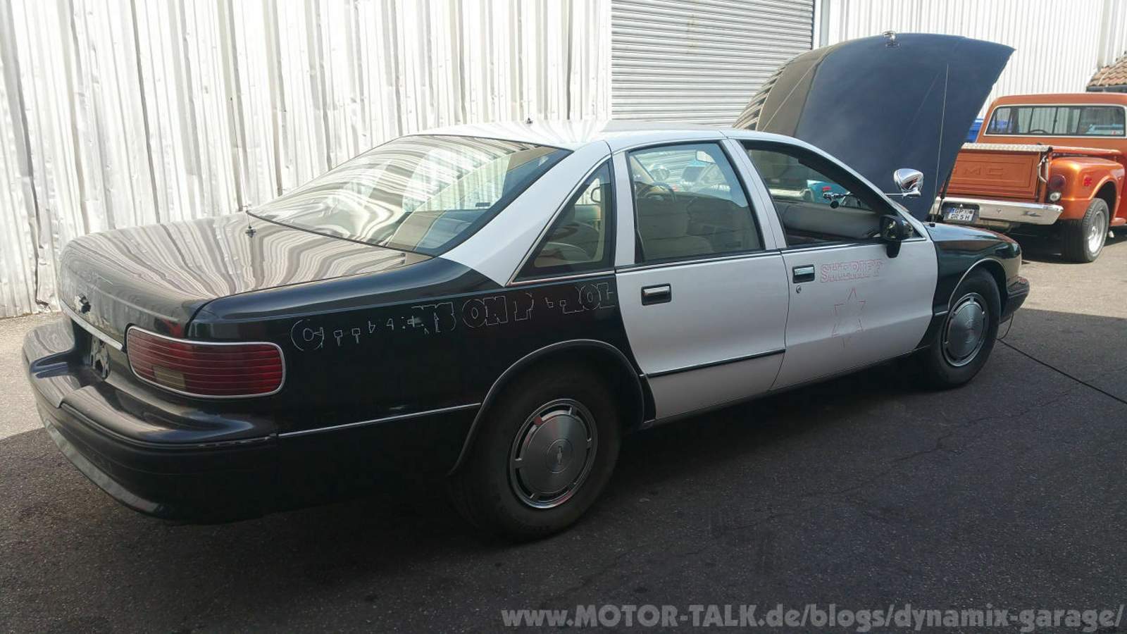

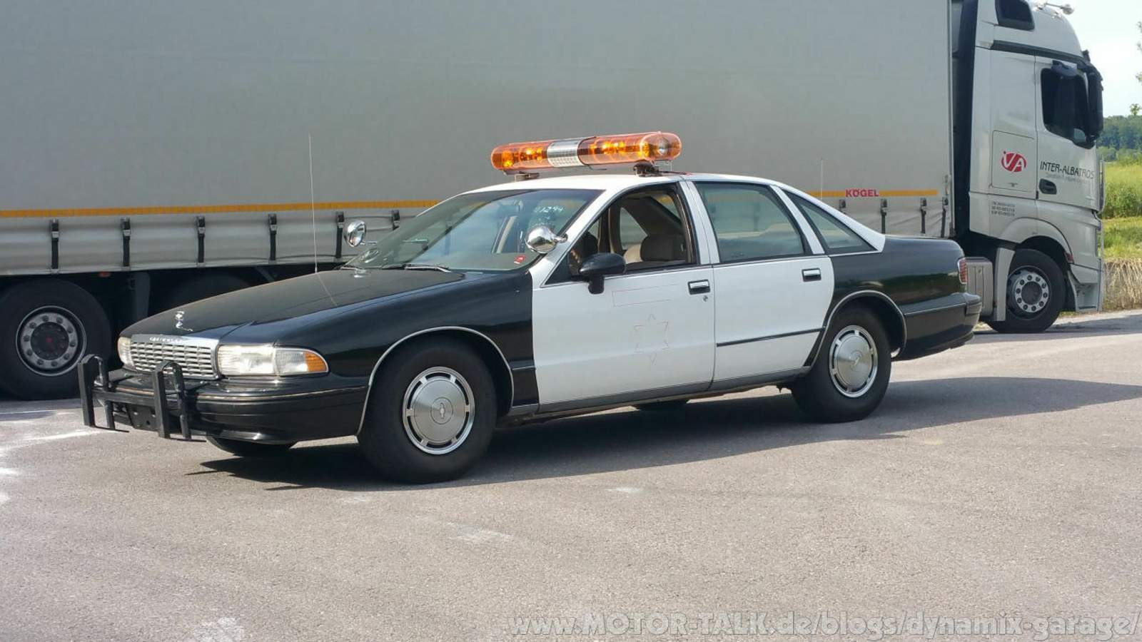

heute mal ein kleiner Quicke zu dem was wir noch so am Cop Car gemacht haben. Beim letzten mal haben wir ja die Spuren der Decals nachgemalt, dieses mal war der Balken dran!

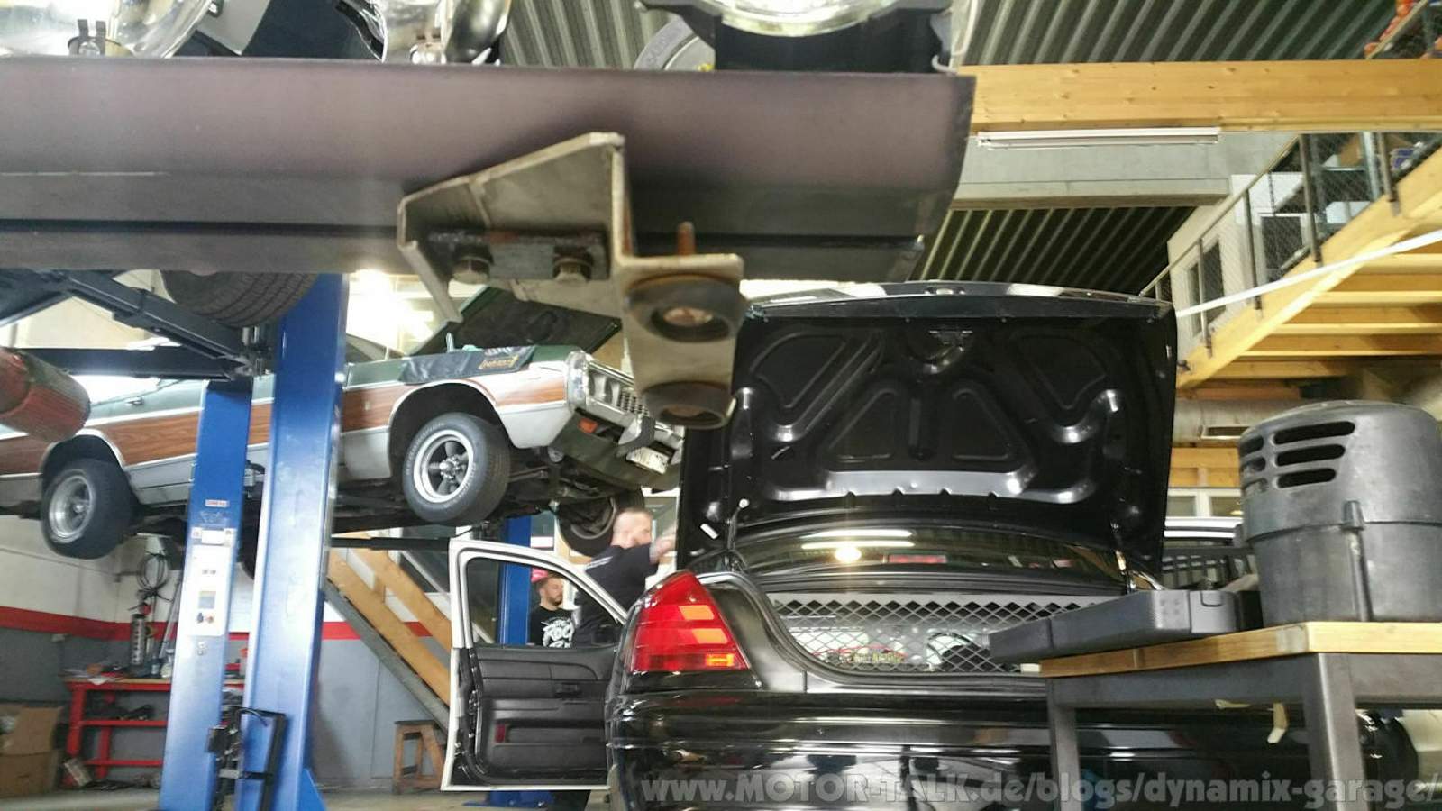

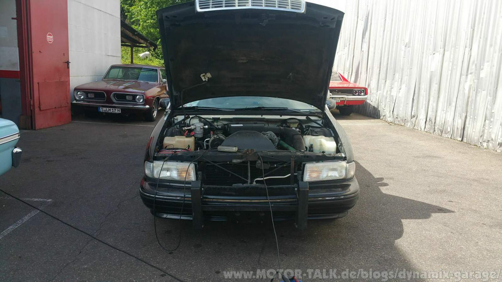

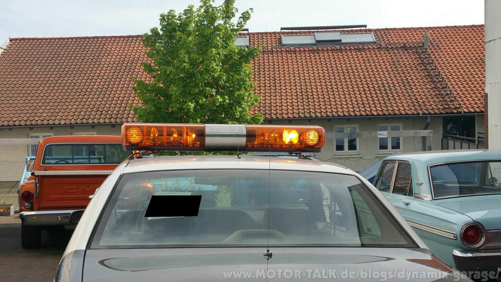

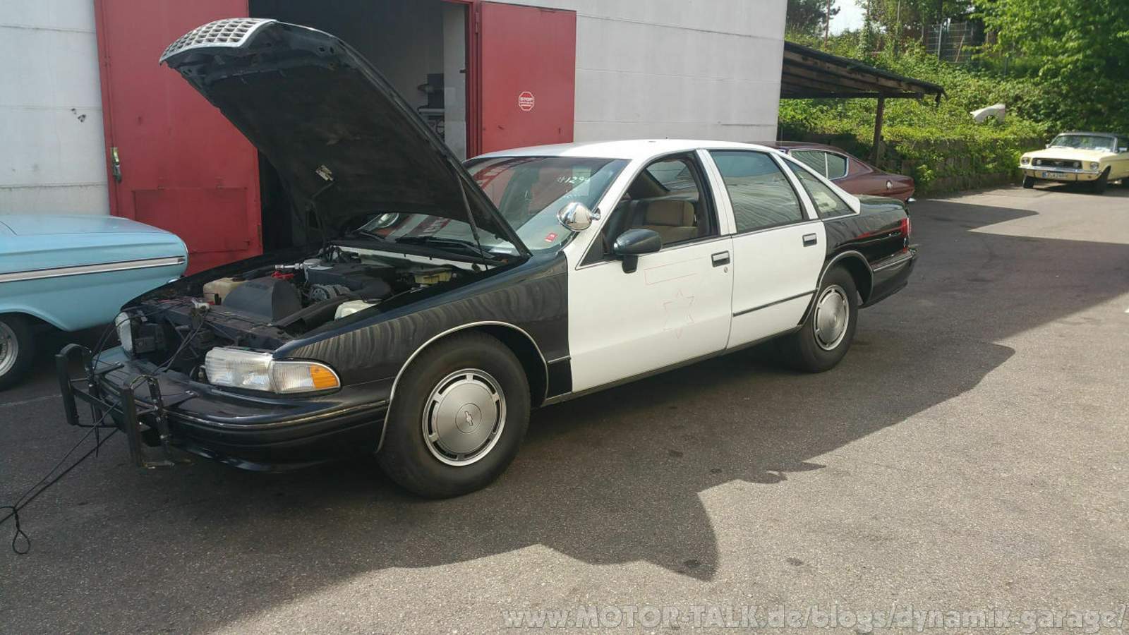

Wir hatten ja schon vor Wochen alle fehlenden Einzelteile besorgt wie die Hauben und den ganzen anderen Krims Krams. Jetzt sollte der Tag gekommen sein an dem wir den Balken umzubauen. Vor dem Umbau mussten wir aber erstmal das Auto holen, schließlich sollte die Anprobe ja noch vor Ort stattfinden. Außerdem lagen die Teile des Balkens IM Auto 😉
[bild=1]
An dieser Stelle wurde meine bessere Hälfte genötigt den Wagen ganz allein zur Werkstatt zu bringen 😁 Ich fuhr im Mii vor und Sie im Cop Car hinterher. Ich konnte leider im Spiegel Ihren Gesichtsausdruck nicht sehen, aber dem Grinsen beim aussteigen nach zu urteilen muss es gut gewesen sein 😉 😁 Bei der Gelegenheit fiel uns auf das der Wagen immer besser läuft je öfter wir Ihn bewegen. Für quietschende Reifen beim einfahren in die Kreuzung hat es laut meiner besseren Hälfte auf jeden Fall gereicht 😁 Wir werden uns das mal genauer ansehen wenn wir mehr Zeit haben und uns um die Technik kümmern können. Leider waren wir alle dieses mal zeitlich etwas kürzer angebunden, deshalb haben wir auch jetzt den Quickie mit dem Balken vorgezogen.

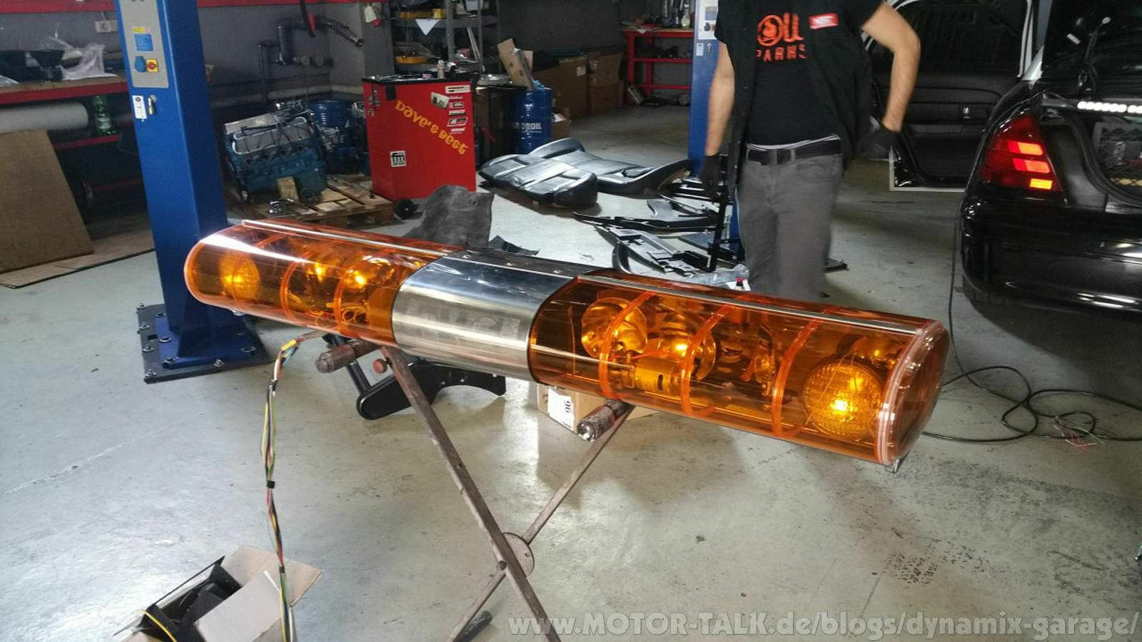

Kommen wir damit also zurück zum Balken:
[bild=9]

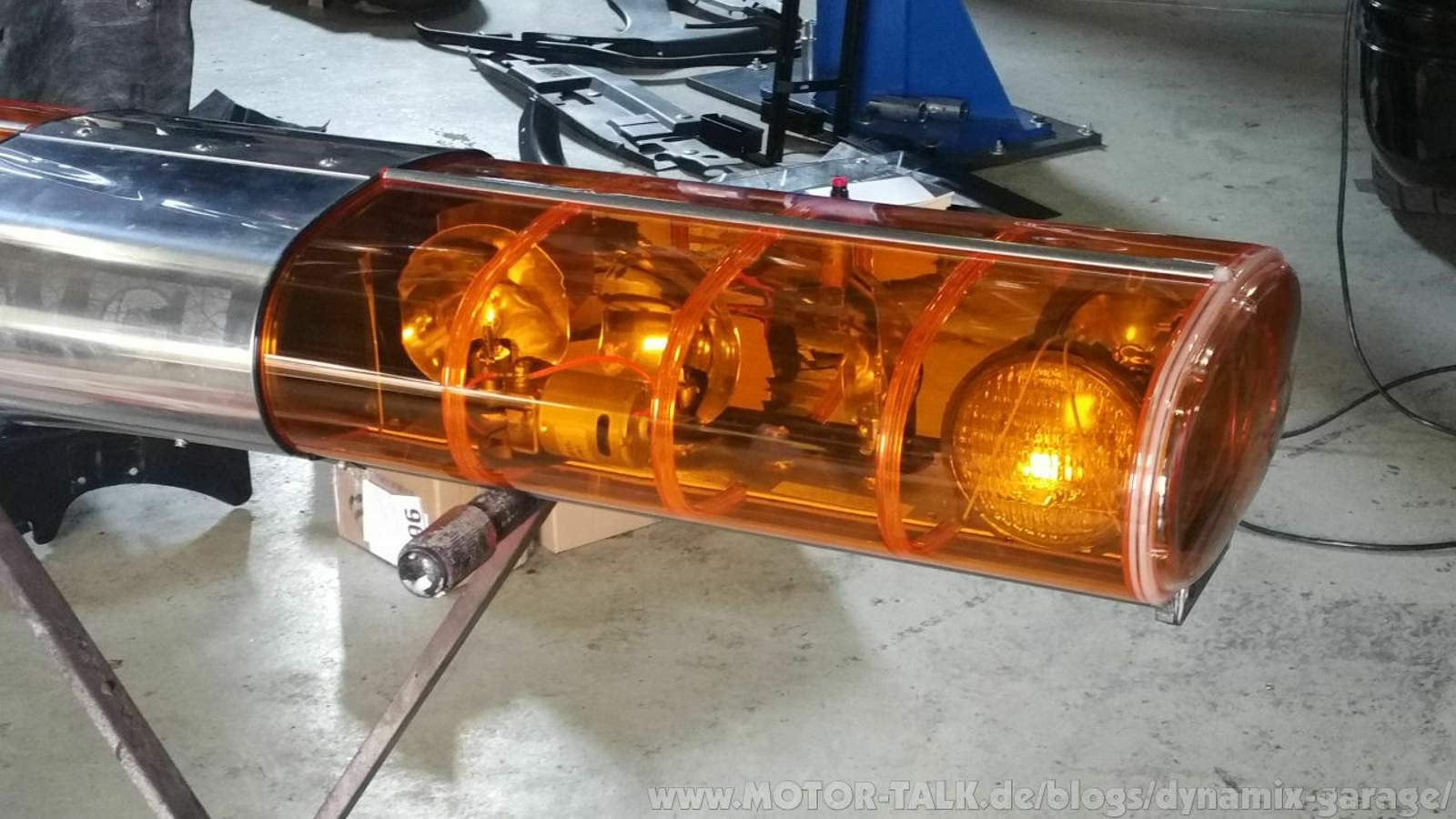

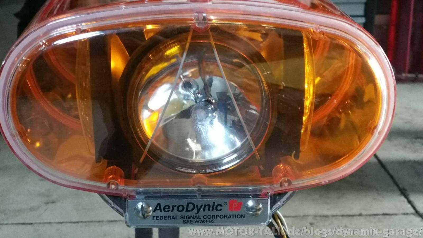

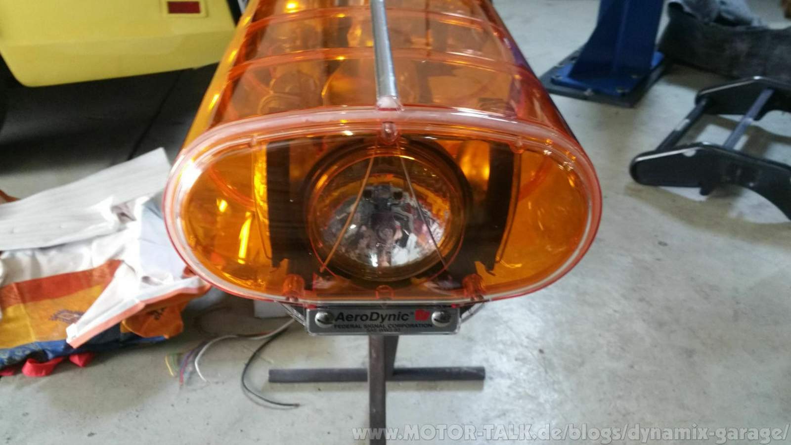

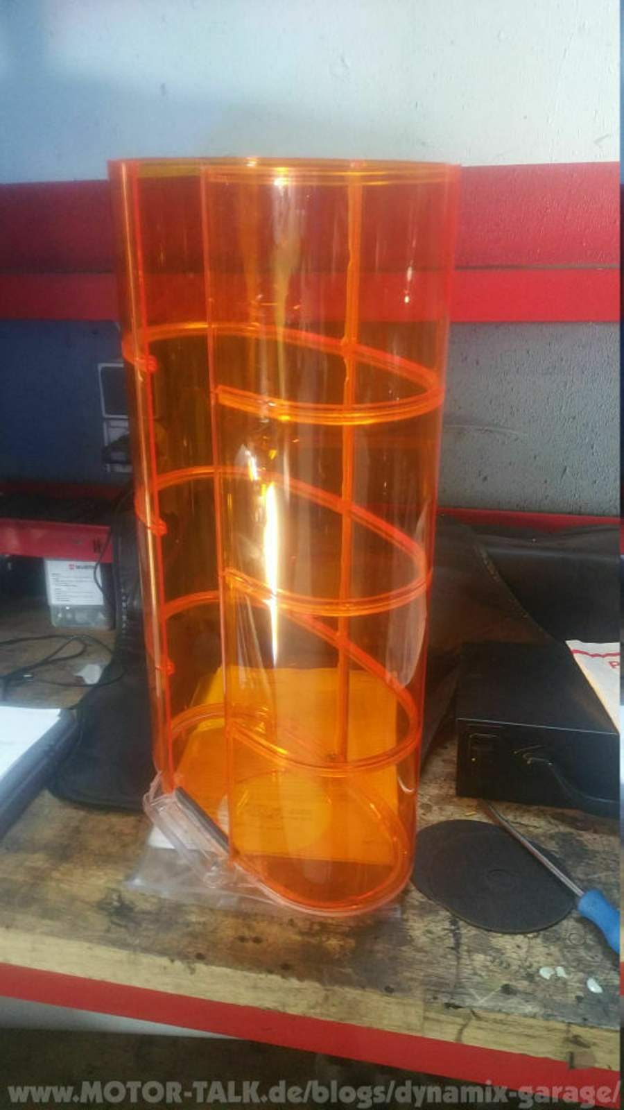

Die Domes waren wie gesagt brandneu, hier bestand also kein Handlungsbedarf 🙂 Allerdings stellten wir fest das der Balken selbt ganz schön schmutzig war. So machte ich mich mit einem Lappen und etwas Bremsenreiniger bewaffnet daran den Balken mal zu säubern. Auf ein paar der Drehspiegel hatte sich etwas Schmierfett der Zahnräder verirrt, das musste natürlich runter da dieses sich ansonsten schön in den Drehspiegeln einbrennt wenn der Balken mal warm wird. Ich reinigte die Drehspiegel, das Fußteil und den Lautsprecherkasten. Die Zwischenräume zwischen den Zahnrädern blies ich mit Druckluft zumindest etwas sauber. Da der Balken vorher auf einem Krankenwagen montiert war hatte er auf den Alublenden des Lautsprecherkastens die Beklebung mit dem Kürzel des Krankenwagens. Die musste runter. Während ich also den Balken saubermachte entfernte meine bessere Hälfte mit einem Heißluftfön bewaffnet die Klebereste. Eine Drecksarbeit um die ich Sie nicht beneidete 😁
Als ich mit der Grundreinigung durch war machte ich mich daran die Alley Light Inserts in den Balken einzusetzen. Die Endcaps sind von innen mit den Domes verklebt und verschraubt, so mussten zumindest die Schrauben gelöst werden bevor ich die Inserts einsetzen konnte.
[bild=8]
Dies war allerdings nur eine Kleinigkeit deren einzige Schwierigkeit darin bestand die ziemlich fest reingedonnerten Schrauben vorsichtig genug zu lösen. Das Plastik ist leider sehr spannungsempfindlich und reißt gerne wenn man damit grob umgeht. Bei der Gelegenheit schnitt ich so gut wie möglich die Reste des Heißklebers weg mit dem die Domes aneinander befestigt wurden, anders hätte ich sonst die Inserts nicht sauber eingesetzt bekommen. Als dies erledigt war schraubte ich alles wieder zusammen. Sah fürs erste nicht schlecht aus, da hatte sich die Jagd nach den Inserts echt gelohnt 😉

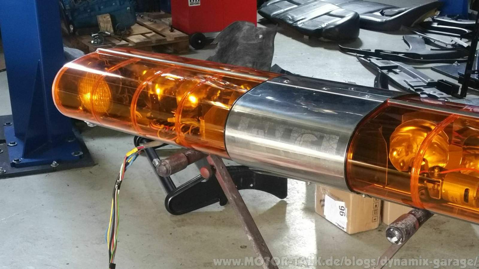

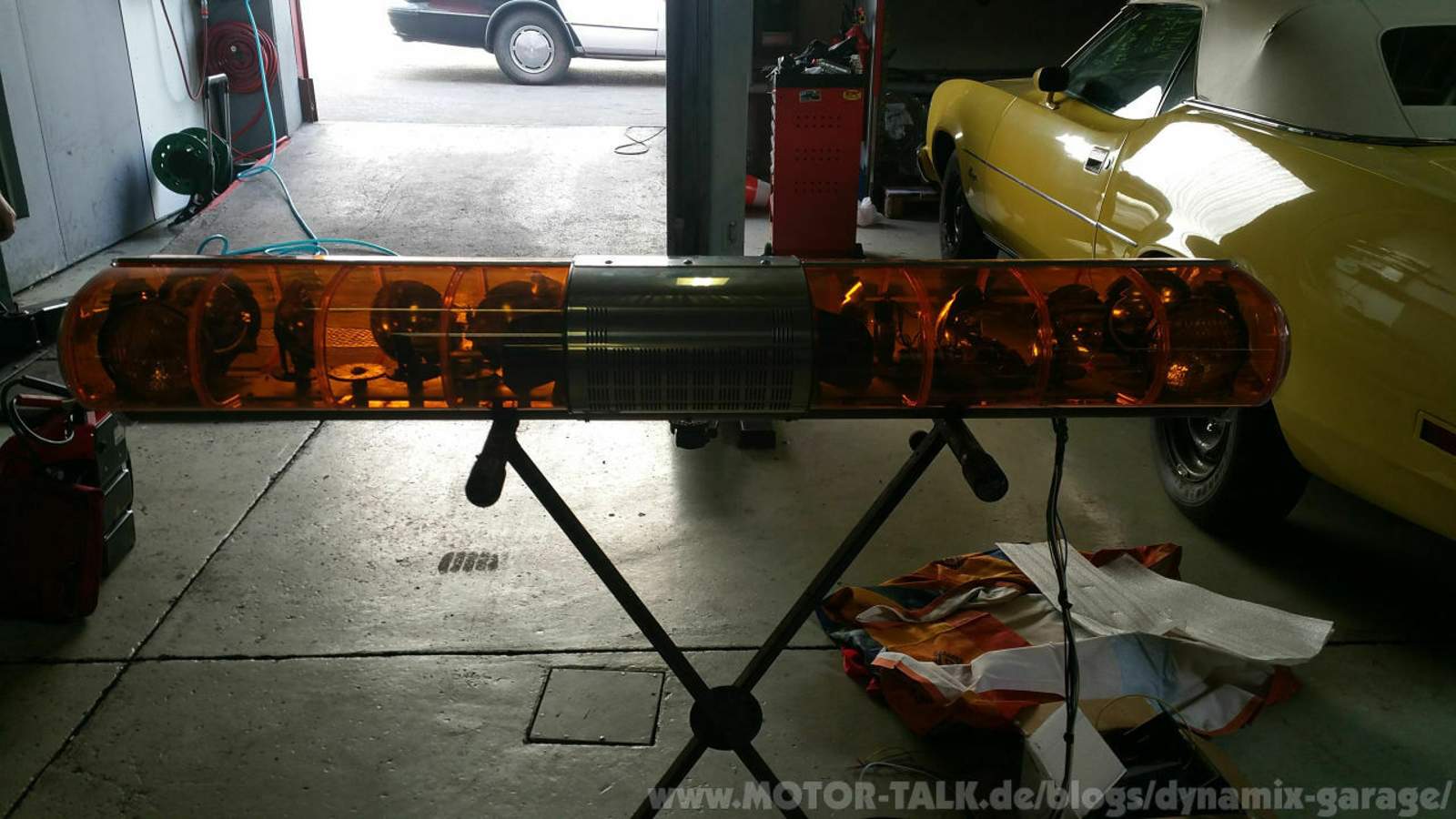

Weiter ging es mit der Montage. Testweise montierten wir die fertigen Domes auf dem Balken. Glücklicherweise waren bei den Domes auch nagelneue Schrauben und Plaketten dabei. Die wurden dann natürlich gleich mit montiert 🙂 Auf den ersten Blick sah der Balken schon einmal unfassbar geil aus 😎
[bild=16]

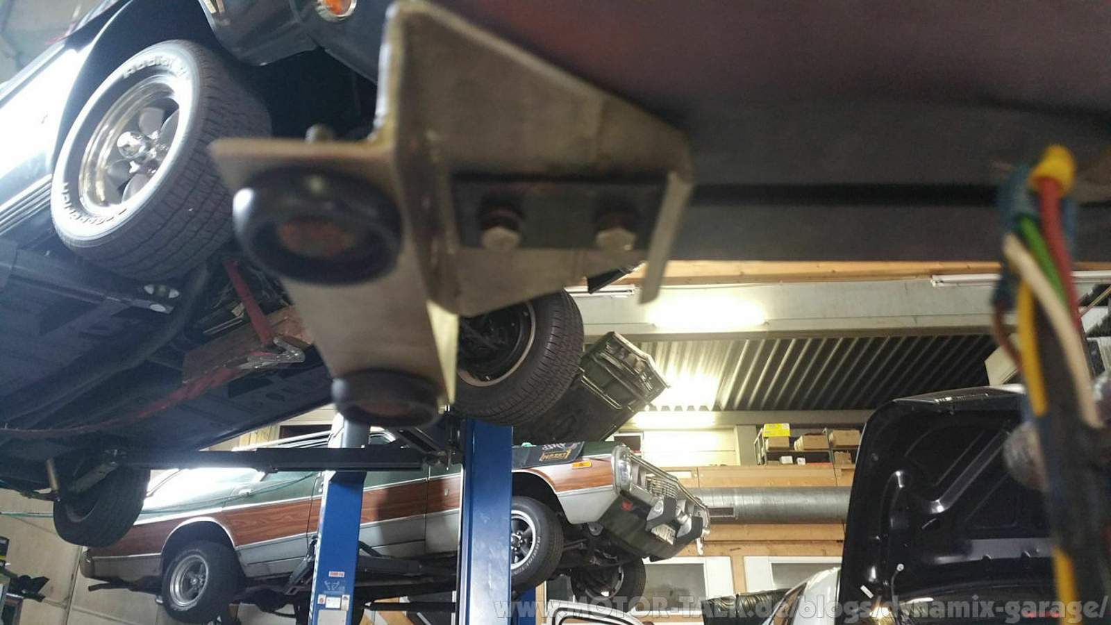

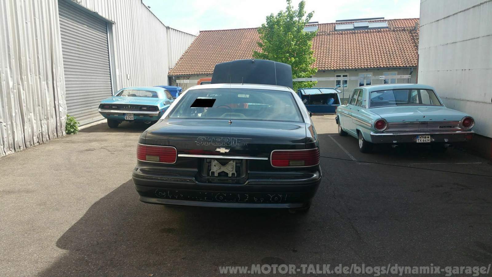

Jetzt galt es die geliehenen Lightbarfüße zu montieren. Die Füße hatten auch ein wenig Liebe nötig, so schnappte ich mir eine Drahtbürste und fing an die rostigen Stellen mit selbiger zu bearbeiten. Die großen 6 Kantstücke die in den Balken eingeschoben werden waren dabei am dreckigsten. Mit Hilfe der Bürste des Drahtes bekam ich zumindest den gröbsten Rost von den Dingern runter. Der Teil der an die 6 Kantstücke montiert wird hatte auch etwas Rostfraß den ich so gut es ging beseitigte. Ist nicht perfekt geworden, aber immerhin eine deutliche Verbesserung zu vorher.
Nach der Säuberungsaktion ging es an die Montage. Wir schmierten diverse Teile der Halterung großzügig mit Fett ein um weiterer Korrosion vorzubeugen. Weiterhin sollen sich die Halter ja im montierten Zustand bewegen lassen, da kann etwas Fett nicht schaden 😉 Das montieren der Füße war durch den großzügigen Fetteinsatz zu einer ziemlich schmierigen und fummeligen Angelegenheit geworden und so brauchte es auch ein paar Anläufe bis die Füße so montiert waren wie Sie sollten 😉 Meine bessere Hälfte hatte in der Zwischenzeit die Haltebügel welche zwischen Tür und Balken sitzen montiert.
[bild=13]

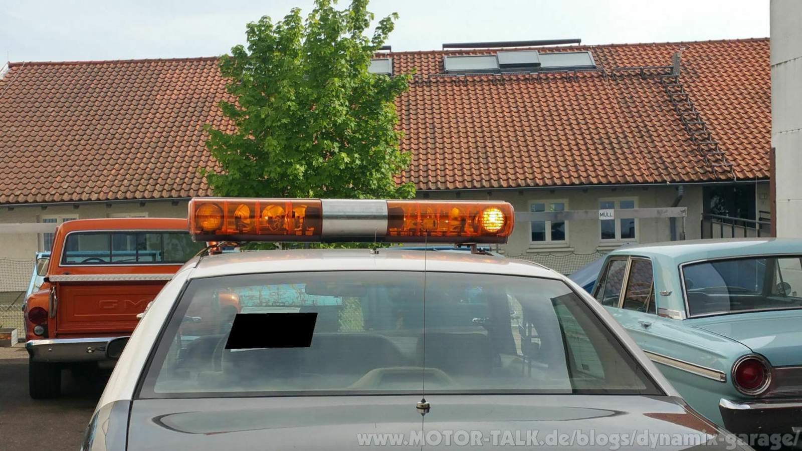

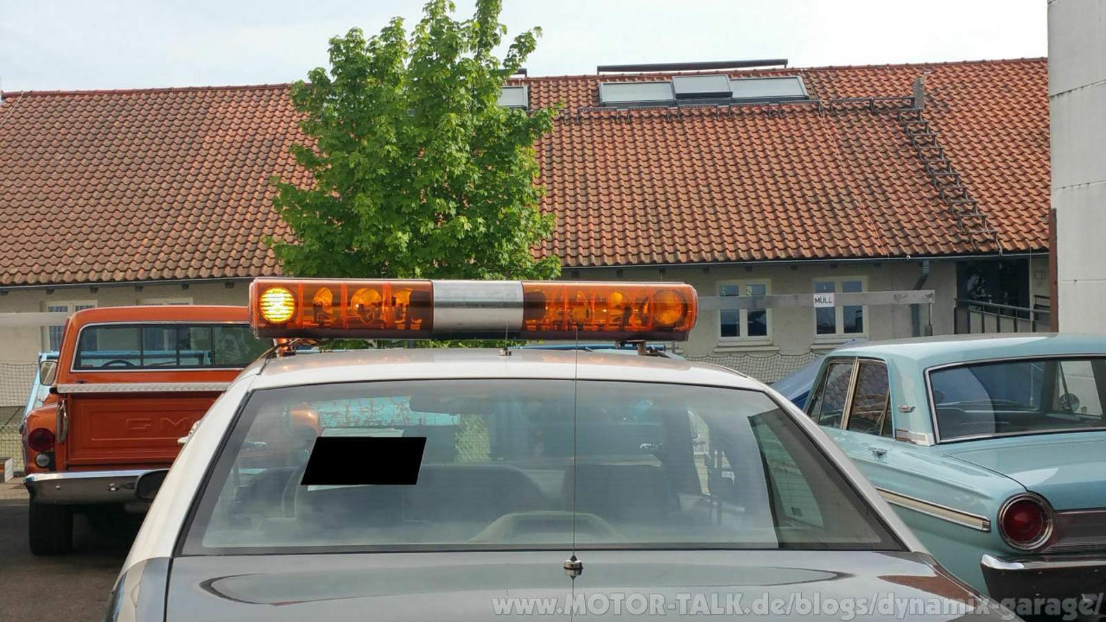

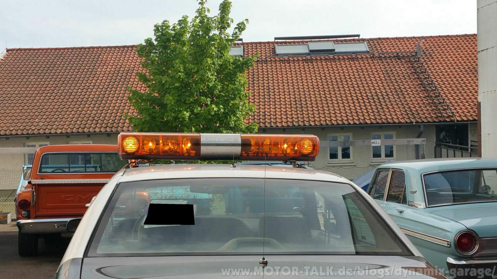

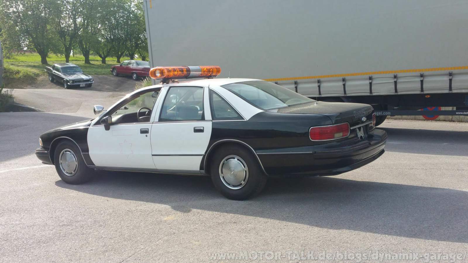

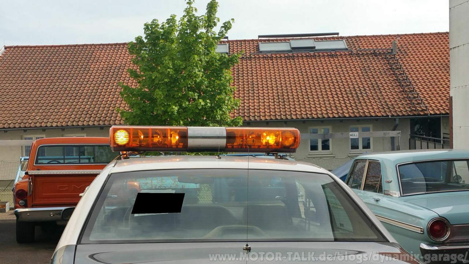

Jetzt war der Moment gekommen an dem wir den Balken erstmals auf das Auto setzten. Dabei stellten wir leider fest das die Füße nicht wirklich passten, allerdings war es für die erste Anprobe ok. Die endgültige Montage kommt eh erst zu einem anderen Zeitpunkt 😉
Das Ergebnis seht ihr hier:
<iframe class="video youtube-player" width="425" height="355" type="text/html" src="https://www.youtube.com/embed/GAjzhbfJOD4" allowfullscreen="1" frameborder="0"></iframe>

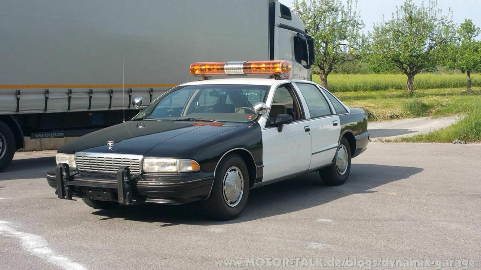

Sieht gut aus, oder? 😉 Ich für meinen Teil kann sagen: Ich bereue es nicht auf orange statt rot/blau gesetzt zu haben. Der Balken funktioniert perfekt und durch die orangenen Domes kommt das Innenleben sowie das Licht richtig gut zur Geltung. Die Kombination rot/blau schluckt da deutlich mehr von dem Licht wie ich finde. Im Video sieht man auch noch einmal richtig gut das Steady Burn Licht welches die kalifornischen Balken hatten 😎

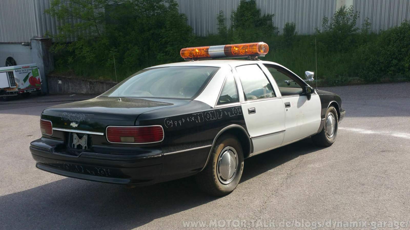

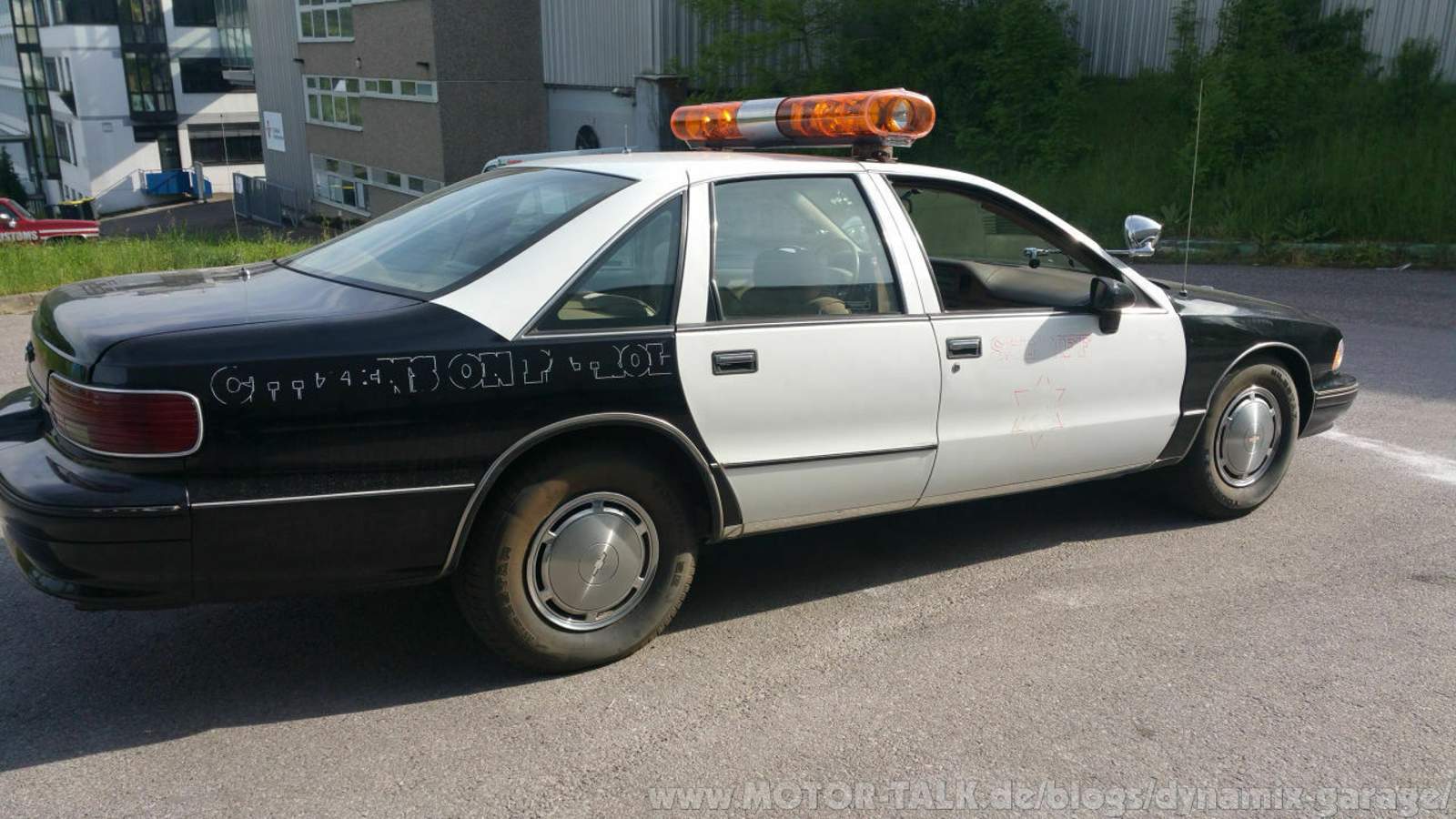

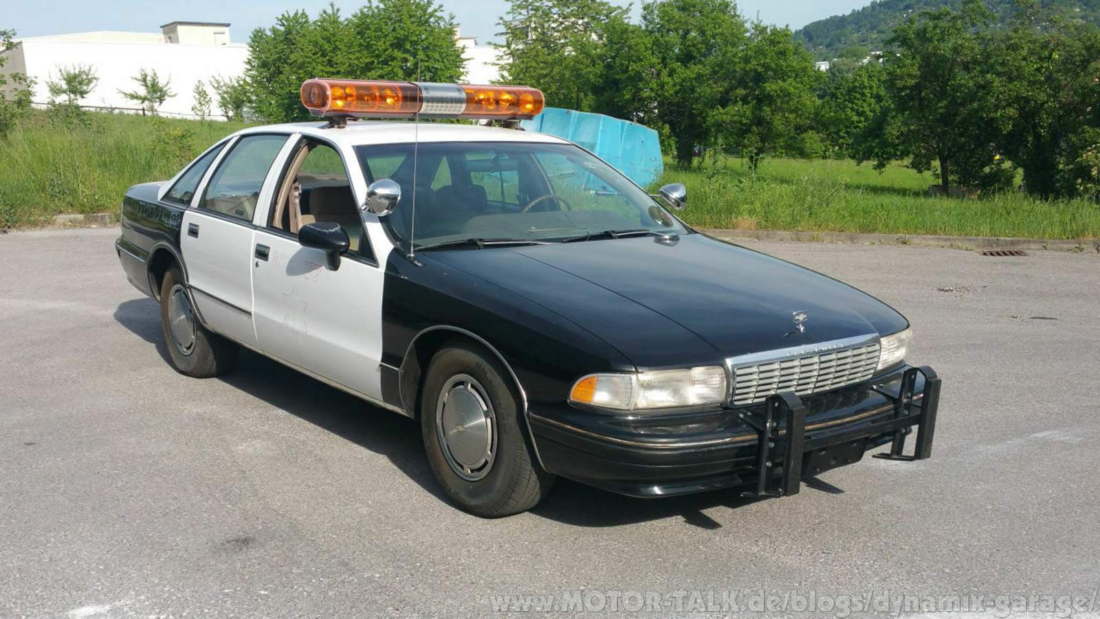

[bild=23]
Auf den Bildern sieht man jetzt quasi wieder den Zustand des Wagens zur Zeit der Ausmusterung: Keine Decals, dafür Pushbar, Lightbar und Spotlights. Sieht jetzt schon ziemlich gut aus. Wenn alles so klappt wie wir uns das vorstellen kommen in den nächsten Wochen noch ein paar weitere Überraschungen auf euch zu aber das kommt in einem anderen Artikel 😉

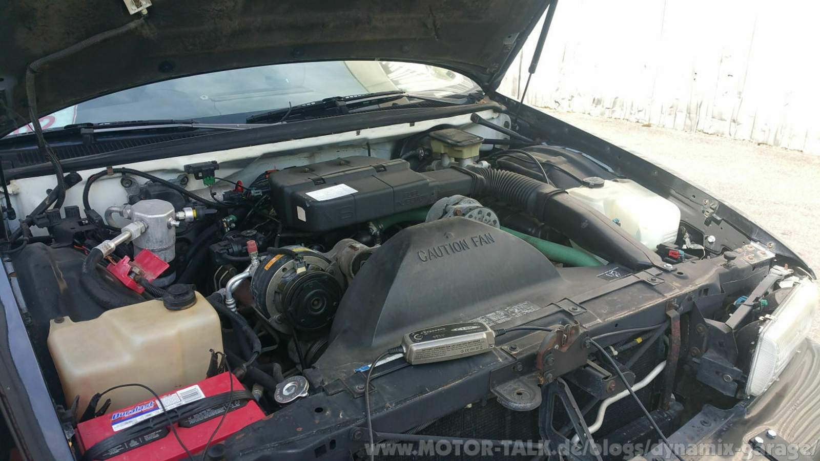

Was gibt es sonst so neues? Nun, irgendwann ist uns mal aufgefallen das ein paar der charakteristischen grünen Kühlschläuche fehlen. Da diese elemtarer Bestandteil eines Police Package Caprice sind und es ohne auch irgendwie blöd aussieht hat sich meine bessere Hälfte nicht lumpen lassen, eine riesenmenge Taler zusammengekratzt und 2 von 3 fehlenden Kühlerschläuchen besorgt. Diese kommen hoffentlich im Laufe der nächsten Tage an. Ansonsten war es das fürs erste 😉

Wenn man sich einmal an den Anblick gewöhnt hat sieht es schon merkwürdig aus wenn die fehlen 😉 Da die Schläuche zum einen mittlerweile rar und sackteuer sind macht sich auch kaum einer die Mühe nach originalen zu suchen und diese einzubauen. Da wird dann lieber das Standardzeug eingebaut. Da wir den Wagen aber auch technisch soweit wie möglich original haben wollen versuchen wir alle fehlenden Schläuche zu bekommen. Ist ja nicht so als ob diese Schläuche nicht einen Zweck haben 😉
Tue May 24 08:25:16 CEST 2016    |    Dynamix

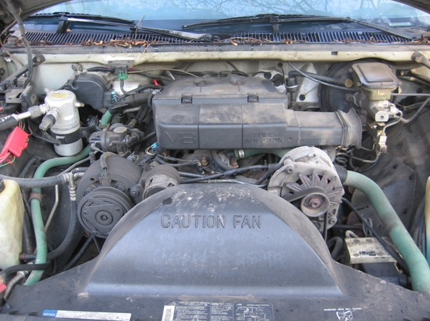

@PIPD black Das hier kommt auf unseren wohl noch am ehesten hin:
http://www.curbsideclassic.com/wp-content/uploads/2016/02/rayt3.png
Die LT1 und L99 Caprice hatten wenn ich das richtig vestanden habe mehr Kühlschläuche als die L03 und L05 Modelle. Insgesamt müssten es bei unserem 4 sein. Einer ist noch vollständig, 2 fehlen und einer wurde ungefähr auf halber Länge abgeschnitten und mit einem normalen Schlauch mittels 2 Schlauchschellen zwangsverheiratet.
