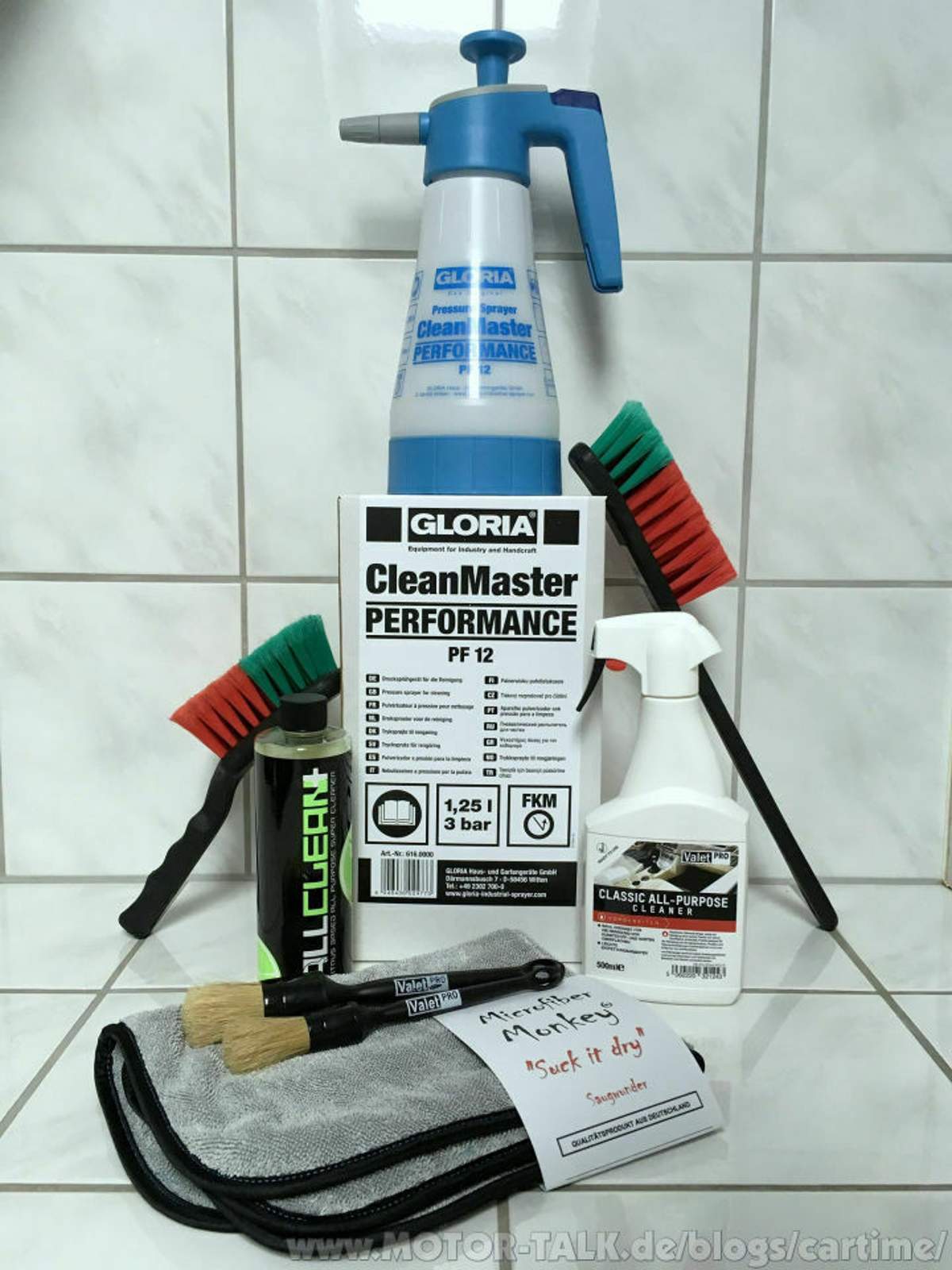

Was habe ich genutzt? - Produkt-Checkliste:
  • Gloria CleanMaster PERFORMANCE PM 12
  • Chemical Guys All Clean – APC Allzweckreiniger
  • ValetPRO Classic All Purpose Cleaner 0,5 Liter (Ready to use)
  • ValetPRO Dash Brush (No. 10) 20 cm
  • ValetPRO Large Dash Brush (No. 16) 23 cm
  • Vikan Autobürste mit langem Stiel 40 cm
  • Vikan Autobürste mit kurzem Stiel 24 cm
  • Microfiber Monkey „Suck it dry“ by detailmate 40x55 cm

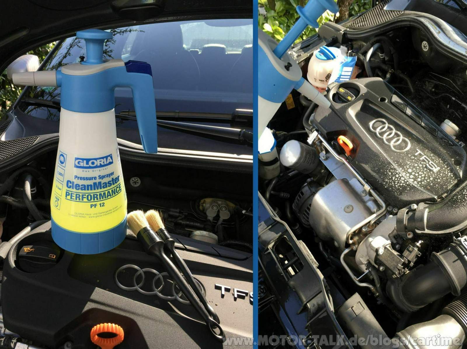

Die erste Variante wäre z.B. Chemical Guys All Clean – APC Allzweckreiniger. Dieser lässt sich im Verhältnis 1:10 für den Außenbereich verdünnen. Die Flächen die ich heute reinigen möchte sind Motorabdeckungen, Radhäuser, sowie Kanten rund um die Türen. Ein genauso gutes Produkt dafür wäre z.B. auch der Koch Chemie Green Star.

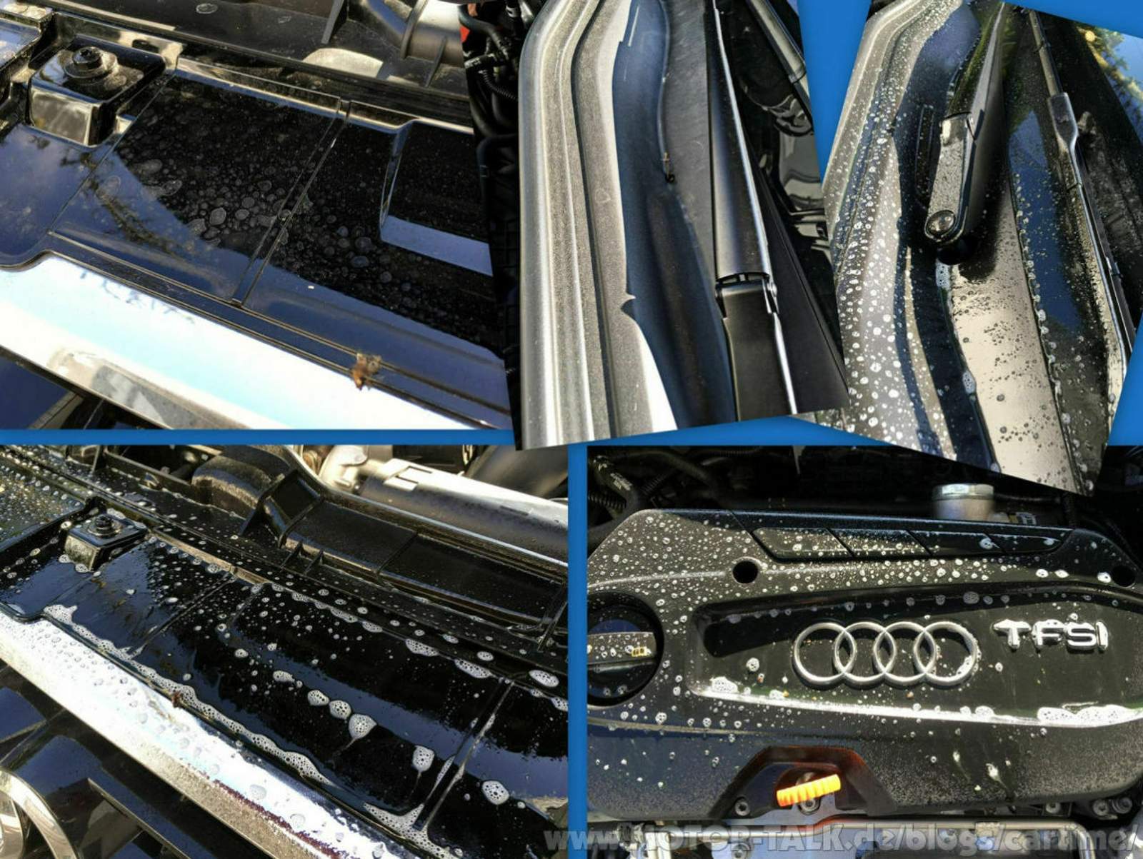

Motorraum reinigenMotorraum reinigen

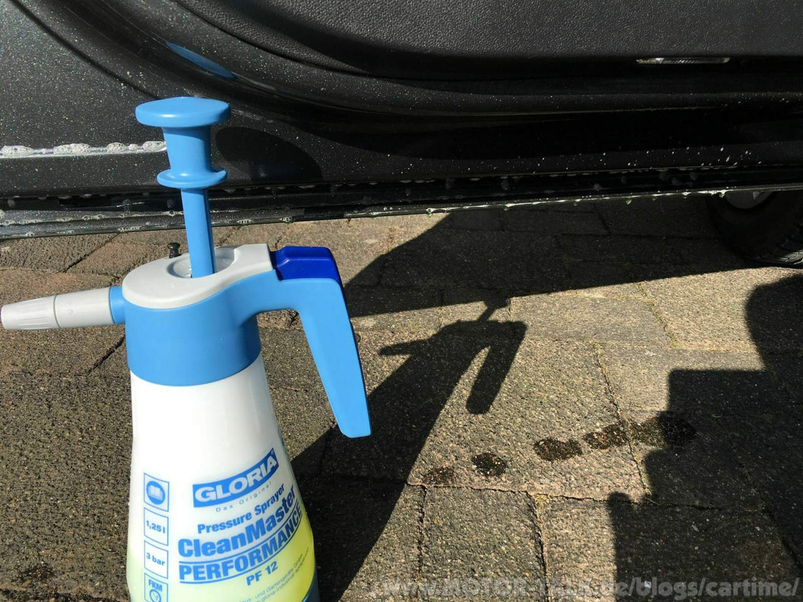

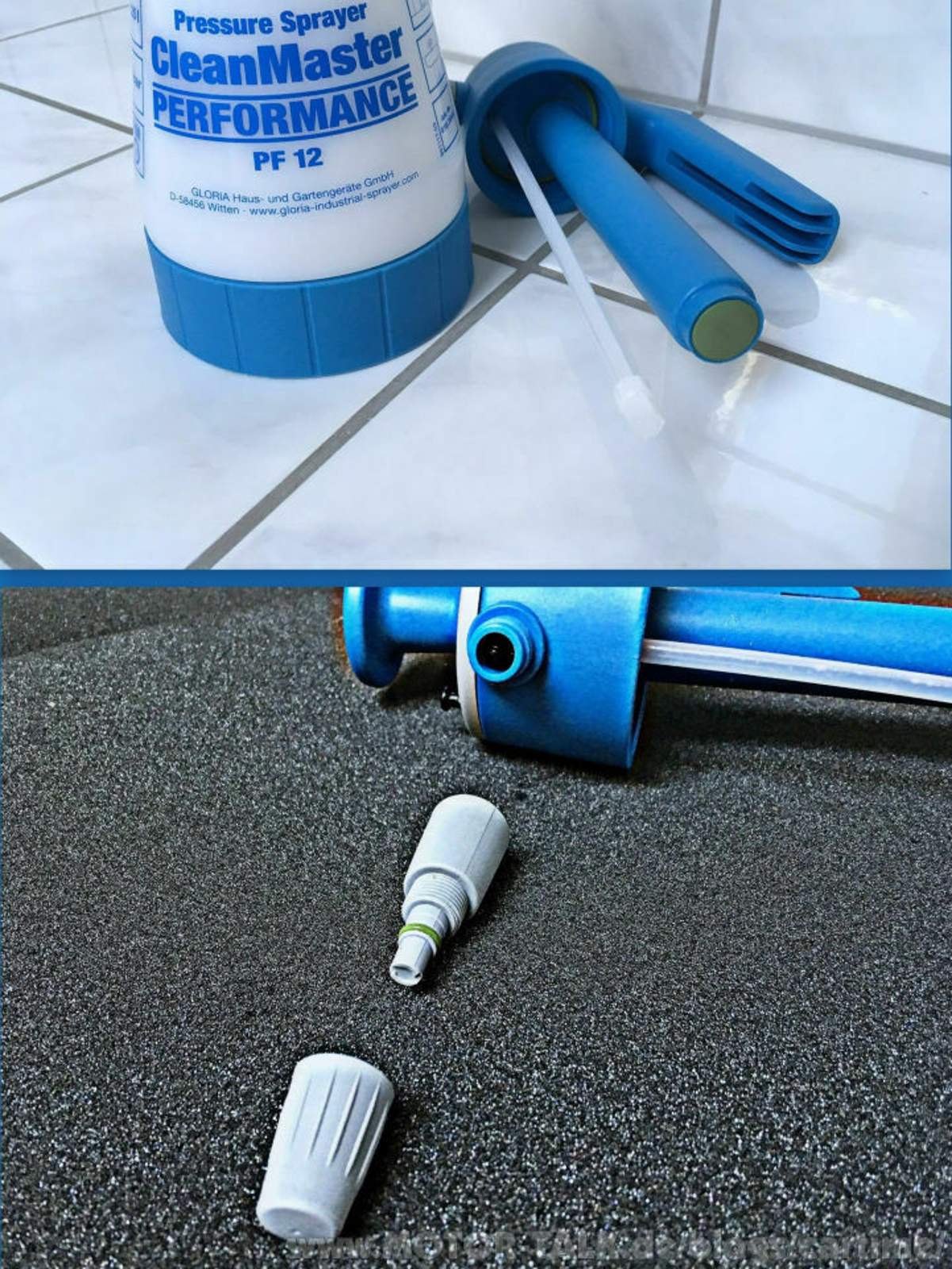

Zunächst nehme ich mir die Gloria CleanMaster PM 12. Sie sieht auf den ersten Blick aus wie eine FM 10. Jedoch ist der größte Unterschied, dass sie keine Schaum ausbringt. Sie arbeitet auch unter 3 bar Betriebsdruck. Man darf sogar 0,25 L mehr einfüllen, also insgesamt 1,25 L. Die Dichtungen bestehen aus EPDM. Ein weiterer Unterschied ist, dass man in der PM 12 auch mit sauren und alkalischen Reinigungsmitteln arbeiten kann. Anzuwenden auch bei Arbeiten außerhalb der Autopflege. Das Drucksprühgerät bringt bei der Anwendung ein breites, fein zerstäubtes Sprühbild heraus. Mit diesem kann man große Flächen sehr effektiv mit dem verdünnten Chemical Guys APC benetzen. Mit einer normalen kleinen 0,5 L Handsprühflasche bräuchte man da länger.
Aufschäumen lassenAufschäumen lassen
Anwendung mit Detailing-Pinsel

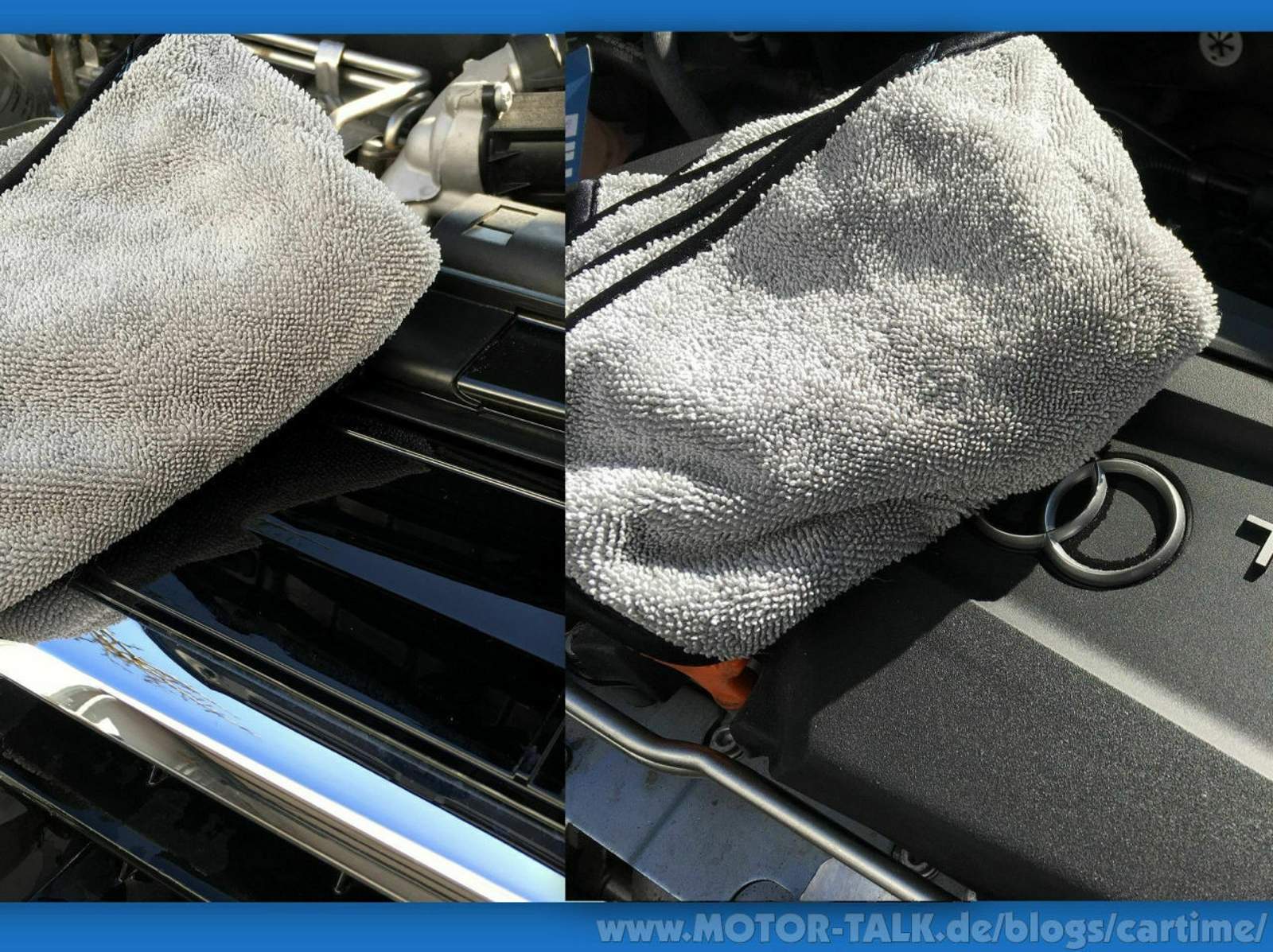

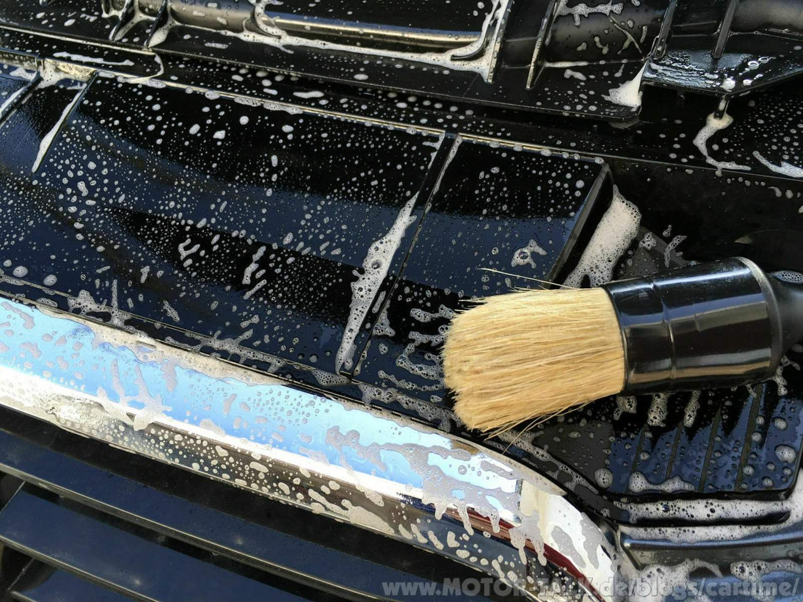

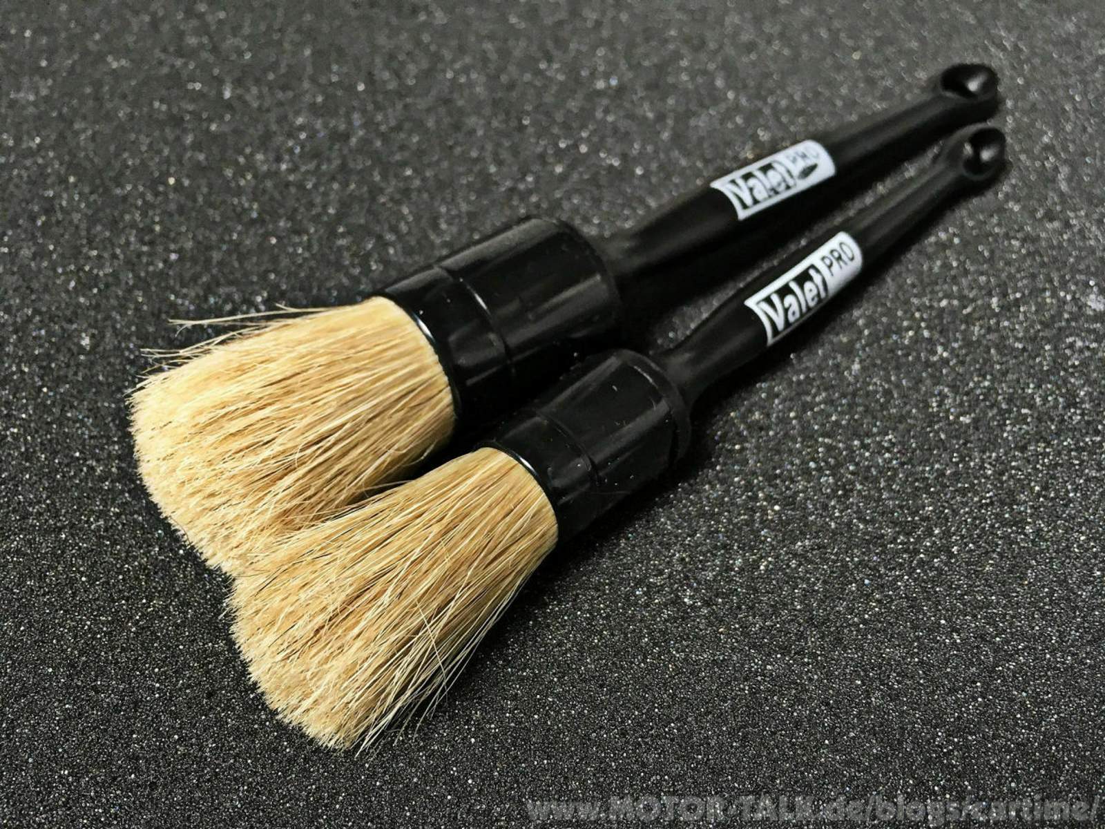

Um das ganze jetzt noch etwas aufschäumen zu lassen und den Schmutz zu anzulösen hole ich mir die ValetPRO Pinsel und bearbeite die zu reinigenden Stellen. Es gibt von ValetPRO verschiedenste Pinsel. Den kleinen No. 10 für kleine enge Stellen oder den größeren No. 16 für großflächigeres arbeiten. Anschließend wische ich, nach kurzer Einwirkzeit, den nun gelösten Schmutz mit meinem Saugwunder von Mikrofiber Monkey einfach weg. Da schaut das ganze doch schon super aus. Schaut mal auf den Bildern.

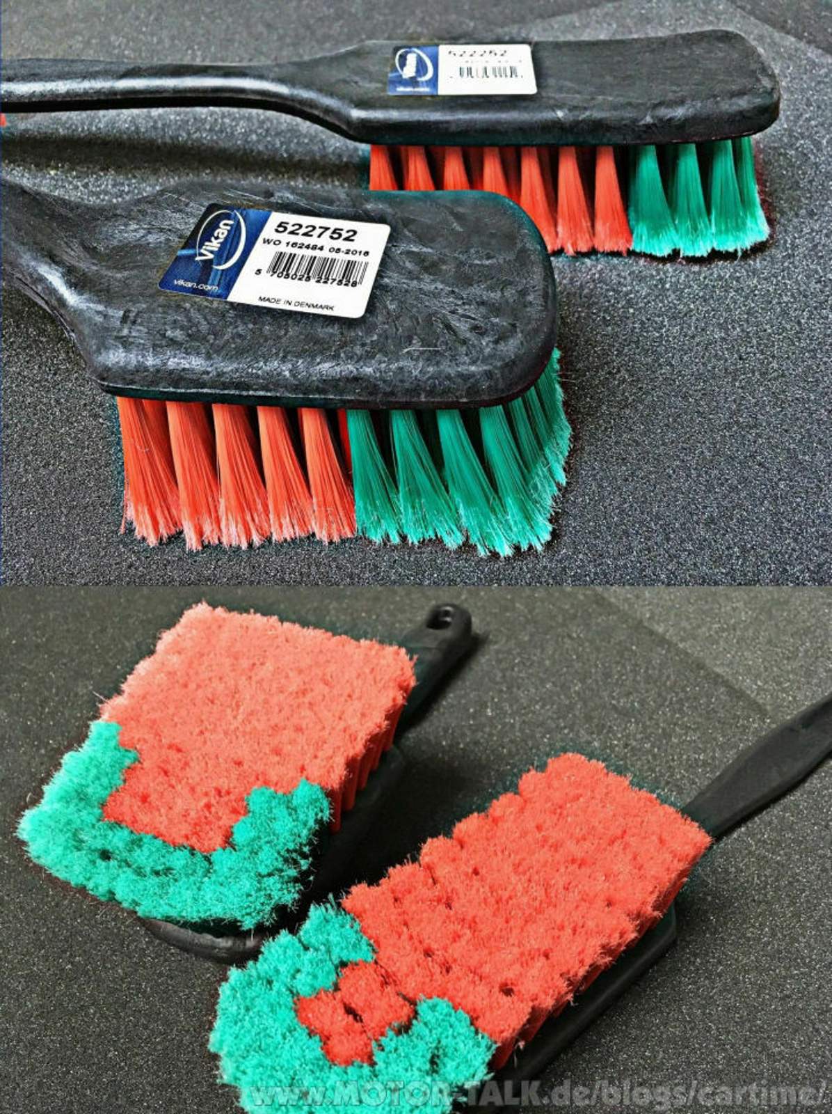

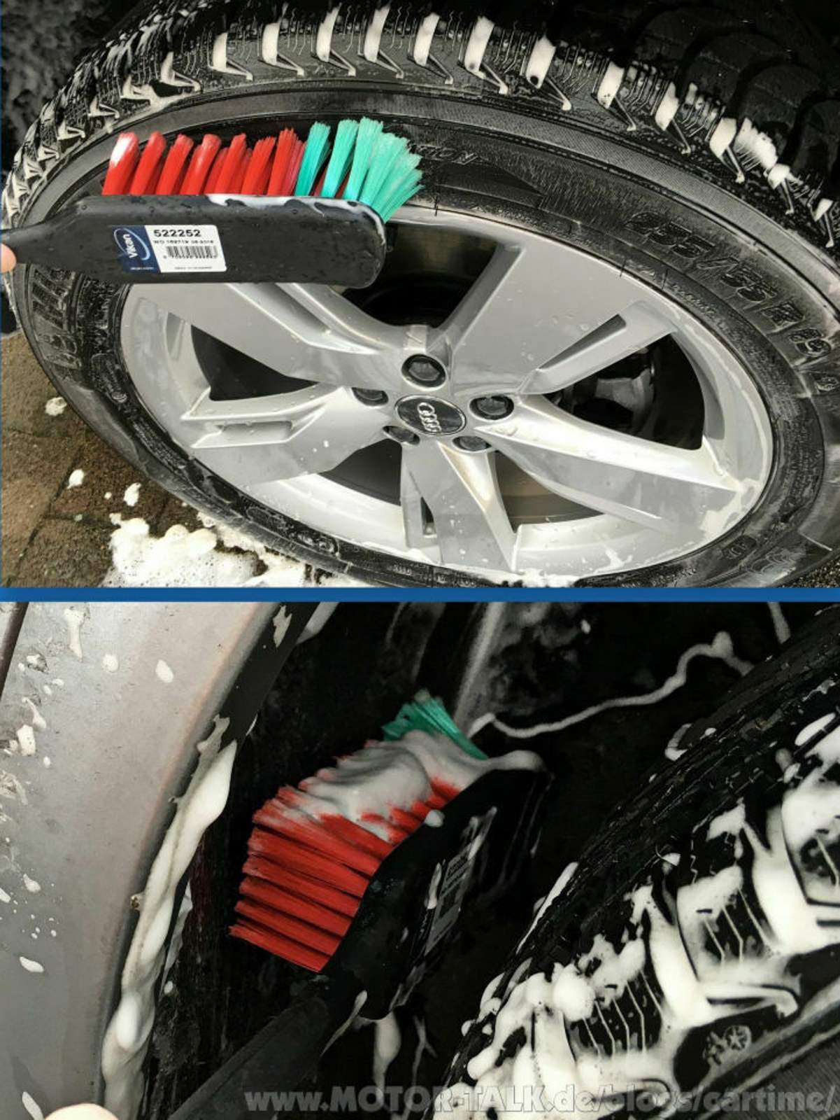

Für die Radhäuser verwende ich die Autobürste mit langem Stiel von Vikan. Das geht sonst auch gut mit Schaum und der FM 10. Die lange Autobürste hat eine Gesamtlänge von ca. 40 cm. Davon beträgt die Bürstenlänge 15 cm. Mit einer Höhe von 5,5 cm komme ich tief ins innerer der Radhäuser, ohne an den Reifen anzustoßen. Der Reiniger wird dadurch wieder gut aufgeschäumt. Das ganze kann man auch super für die Reifenflanken anwenden. Die enden sind übrigens gesplisst und somit weich. Der stabile Griff der Bürste liegt auch gut in der Hand.
Reifenflanke & RadhäuserReifenflanke & Radhäuser

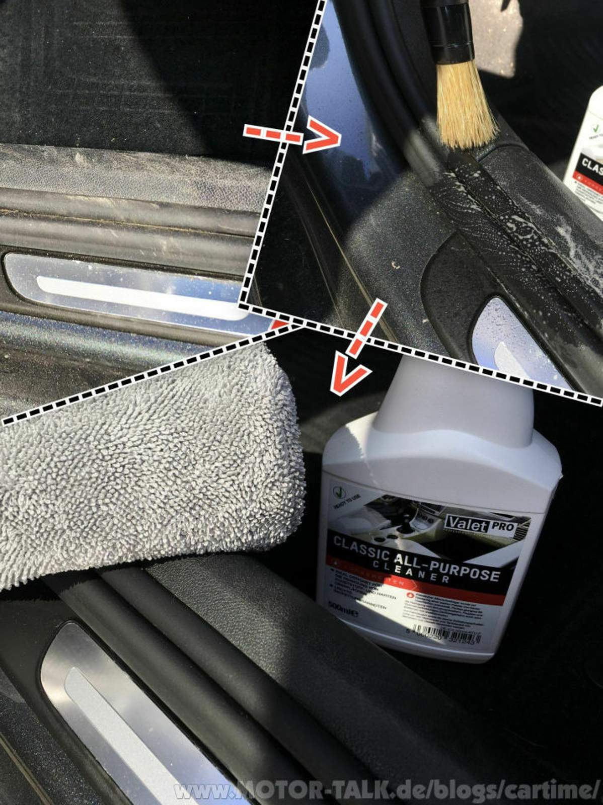

Eine andere Möglichkeit für das Reinigen von Gummi-, Kunststoffteilen oder auch Sitzpolster und Teppiche im Innenraum ist der ValetPRO Classic All Purpose Cleaner. In der Gebrauchsfertigen Variante.
Gummimatten reinigenGummimatten reinigen
Anwendung mit Detailing-Pinsel und Autobürste mit kurzem Stiel

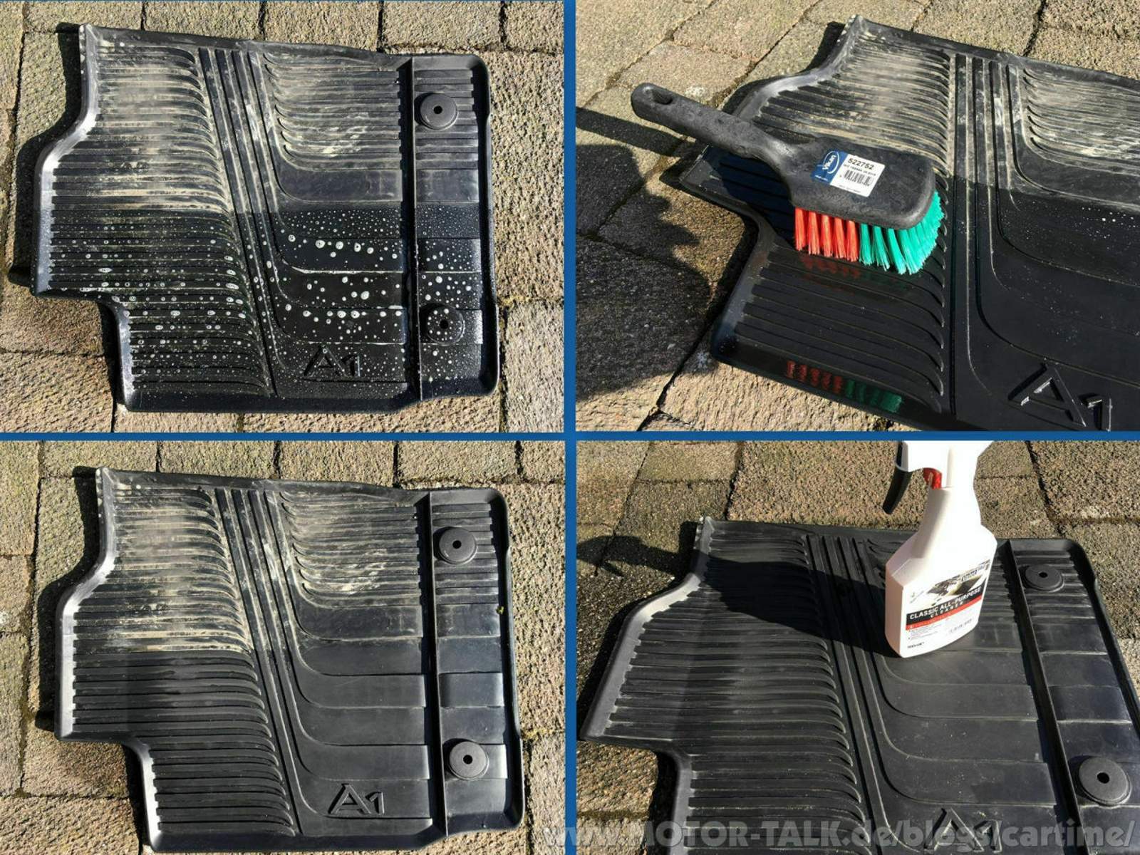

Dieser Reiniger wird einfach aufgesprüht und bei größerer Verschmutzung mit den Pinseln aufgeschäumt, dadurch gelangt der Reiniger tief in die Poren und kann seine volle Wirkung entfalten. Anschließend werden die Reste des APC‘s einfach wieder mit einem Mikrofasertuch abgenommen. Auch sehr effektiv auf Gummifußmatten. Sprühe es einfach darauf und gehe mit der Vikan Autobürste mit kurzem Stiel drüber um auch den letzten Schmutz aus den Rillen zu holen. Zum Schluss mit klarem Wasser abspülen. Die kurzstielige Autobürste ist 24 cm lang, die Bürstenlänge beträgt davon 12 cm. Die Höhe beträgt 5,5 cm. Im Vergleich zu der anderen von Vikan ist der Griff etwas steiler.
Vorher/nachherVorher/nachher
Um anschließend die behandelten Stellen des Kunststoffes zu schützen kann man noch eine Kunststoffpflege verwenden. Dazu habe ich in diesem Artikel ja schon die Dr. Wack A1 Kunststoffpflege gezeigt.

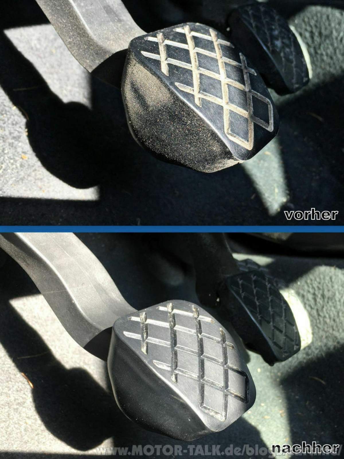

Ich habe in über 30 Jahren Autofahren meine Pedale nie wirklich gründlich sauber gemacht, da sie eh schnell wieder zusitzen. Wenn ich mir das Ergebnis hier ansehe, komme ich aber schon ins Grübeln, ob ich an der Taktik nicht doch mal etwas ändern sollte :D ;)
Mon Mar 05 13:05:50 CET 2018    |    bmw-er
War bei mir mit der Pedalerie auch erst das zweite mal. Bin nach dem Foto, noch eine zweite Runde mit APC und Pinsel drüber gegangen, dann war alles wieder bis in die Poren sauber. Das saß tief drin. :D
