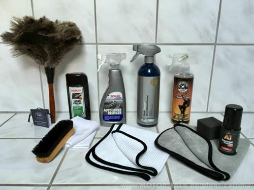

Was habe ich genutzt? - Produkt-Checkliste:
  • Bürstenhaus Redecker Straußenwedel 15 cm aus der Bürstenwelt
  • Sonax AutoInnenReiniger
  • Reinigungsbürste
  • Koch Chemie Speed Glass Cleaner
  • Lupus Wave 500 Waffel Microfasertuch 40x40 cm
  • Sonax LederPflegeLotion
  • Dr. Wack A1 Kunststoff Tiefenpfleger (matt)
  • Lupus All Purpose Microfasertuch 40x40 cm
  • Chemical Guys Duftspray z.B Stripper Scent

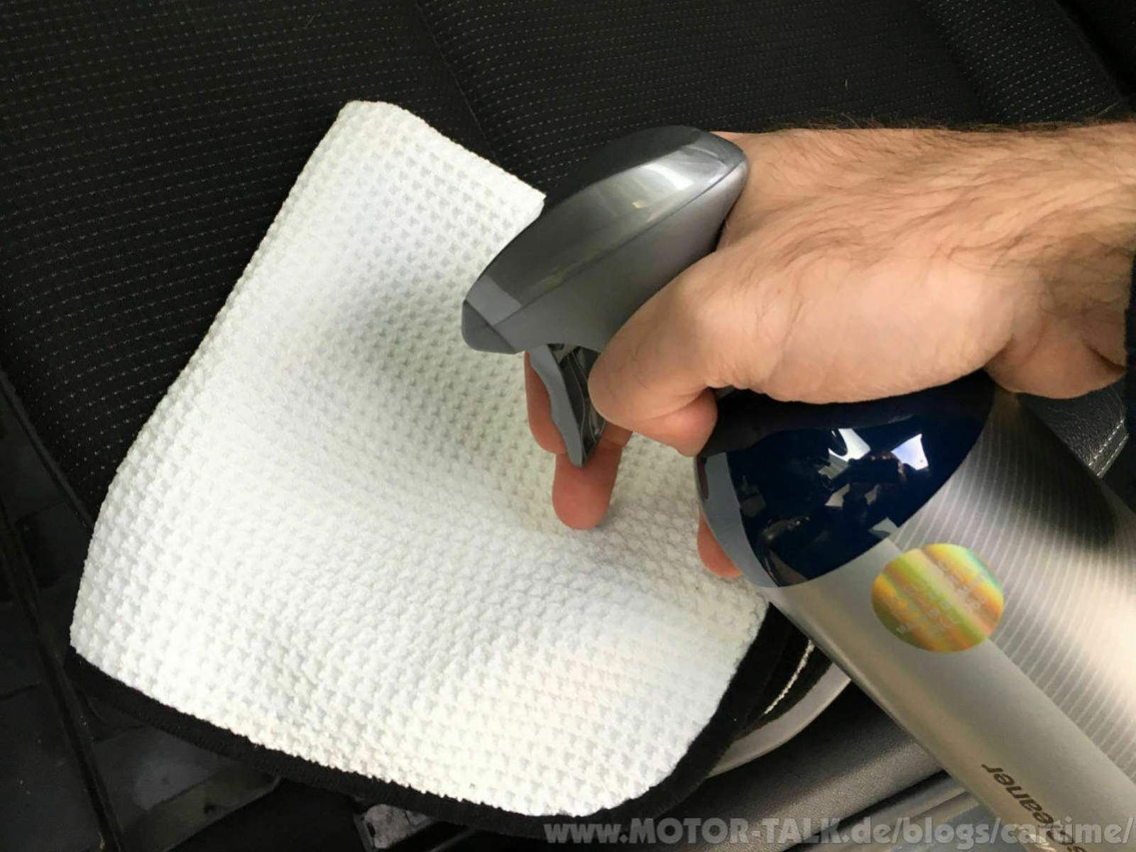

Stoffsitze reinigen
Für hartnäckigere Verschmutzungen außer Staub und vor allem für Stoffsitze und Stoffteppiche im Auto hab ich mir den Sonax AutoInnenReiniger geholt. Das ist ziemlich praktisch, da ich nach so eine 2in1 Lösung gesucht habe. Vielleicht gibts da ja auch noch andere, schreibt es ruhig in die Kommentare! Als Stand-Alone Produkt ist ja das Surf City Garage Dash Away sehr gut. Den AutoInnenReiniger auf ein Tuch gesprüht und mit der Reinigungsbürste, mit weichen Borsten, etwas verteilt. Zunächst wirkt es etwas ungleichmäßig. Werde es nun anschließend mit einem trockenen Tuch nachwischen und gut trockenen lassen. Schon besser. Tipp: bei Unsicherheit eines Produkts immer an einer unauffälligem Stelle vorab testen. Außerdem die gesamte umgebende Fläche mit bearbeiten.

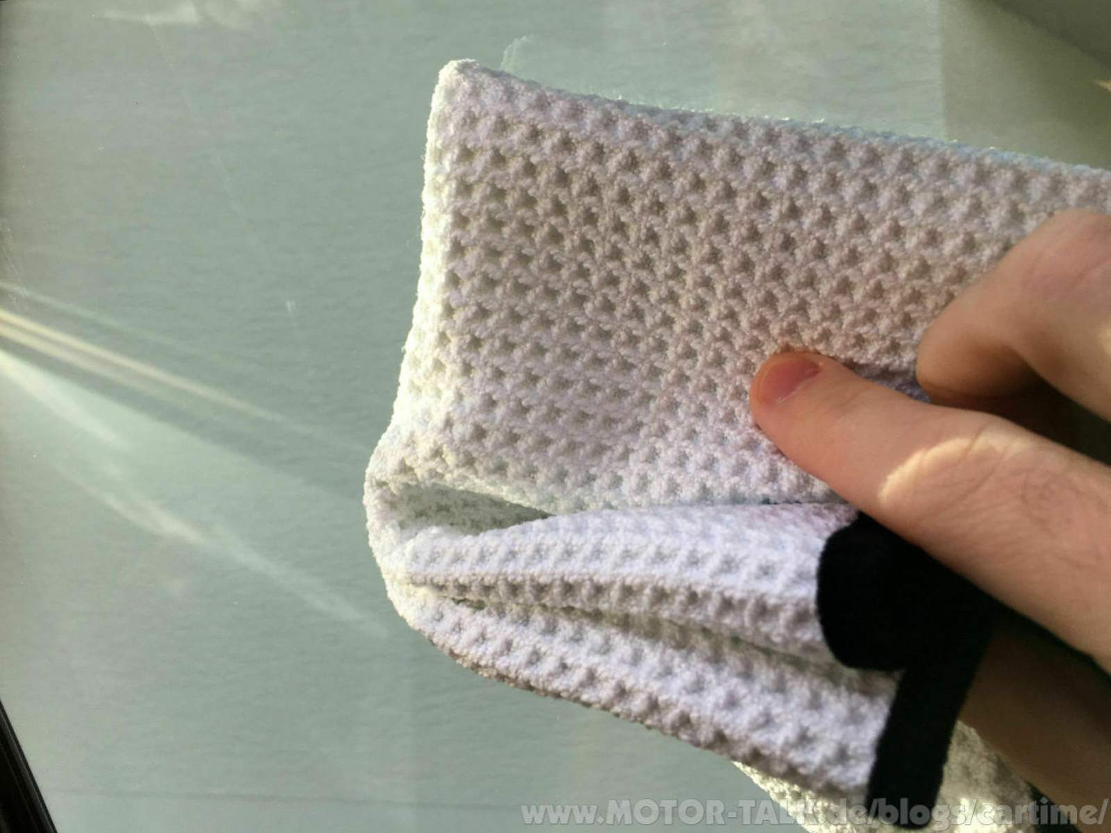

Scheiben reinigen
Lupus Waffeltücher eignen sich mit dem KC Speed Glass Cleaner perfekt um die Scheiben wieder streifenfrei sauber zu bekommen. Ich sprühe mir dabei immer eine kleine Menge ins Tuch. Und nicht gleich auf die Scheibe, da der Scheibenreiniger ansonsten immer schnell in die Ritzen läuft. Dabei das Waffeltuch immer wieder wenden um beim nachwischen auch eine trockene Stelle zu bekommen. Der SpeedGlassCleaner duftet angenehm frisch, gar nicht wie die gewöhnlichen Scheibenreiniger. Das Endergebnis mit dem Lupus Wave ist allerdings nicht ganz fusselfrei bei genauerem hinsehen. Gerade in der Winterzeit war zuvor an den Scheiben schon der ein oder andere Schleier vorhanden. Das bleibt halt einfach nicht aus. Aber der ist jetzt definitiv weg.

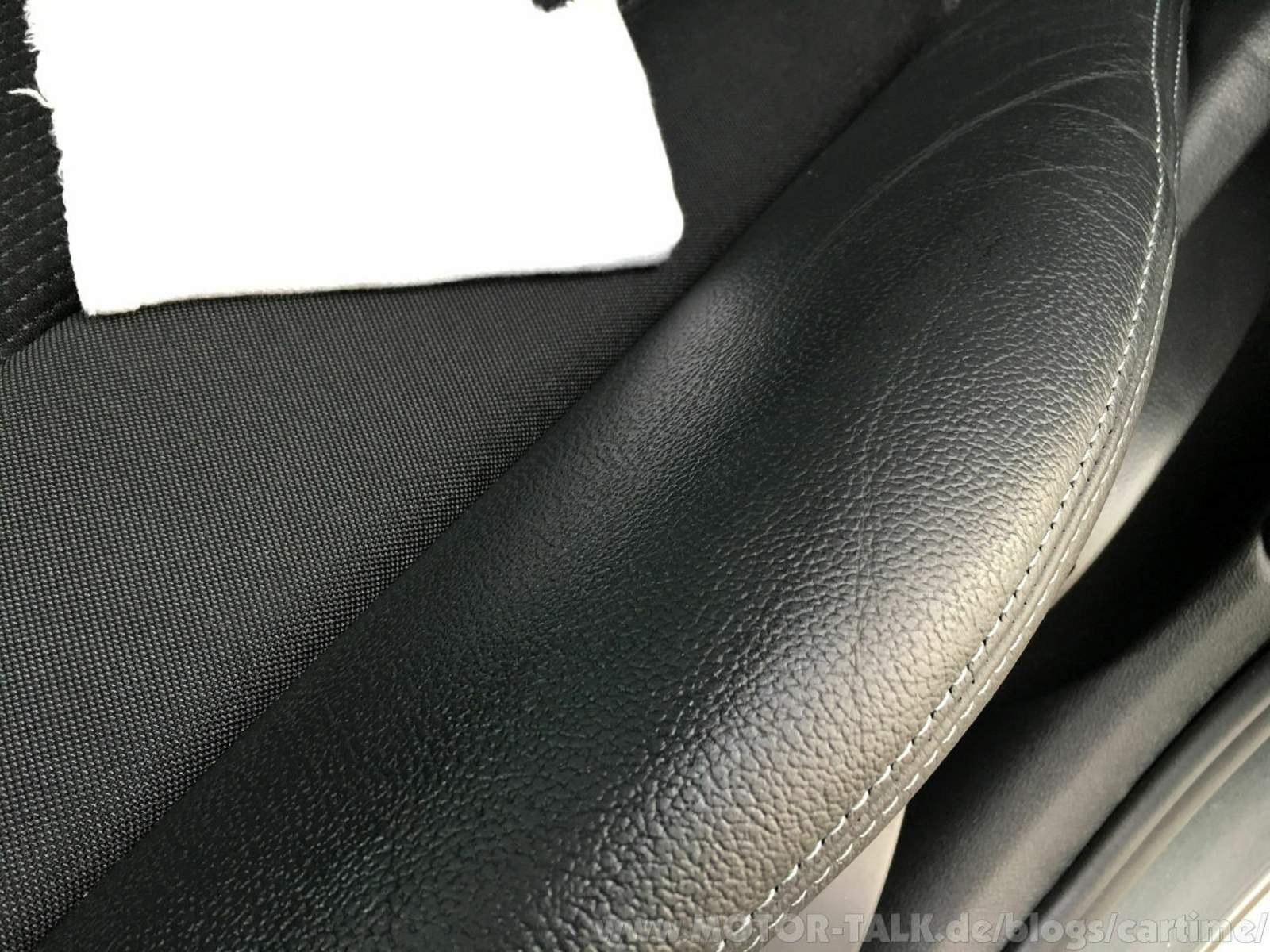

Leder reinigen und pflegenLederpflege ist wichtigLederpflege ist wichtig
Wieder eine 2in1 Lösung von Sonax ist die LederPflegeLotion die ich noch im Regal gefunden habe. Diese reinigt und pflegt gleichzeitig. Bei großer Verschmutzung am besten mit einem richtigen Lederreiniger und einer weichen Bürste arbeiten. Aufgetragen wird mit einem weichen Schwamm oder Baumwolltuch. Nachgewischt auch mit einem weichen Baumwolltuch. Besser kein Mikrofasertuch in diesem Fall verwenden. Ein Lederspezialist hat mir berichtet, dass Mikrofasertücher eine leicht abrasive Wirkung dem Leder gegenüber haben können. Was auf Dauer dem Leder schaden würde. Generell ist auch zu sagen das man sein Leder nicht zu oft pflegen sollte. 2-3 Mal im Jahr ist völlig ausreichend. Der anschließende „Duft“ vom Sonax ist auch ganz okay. Aber da gibts sicherlich bessere.

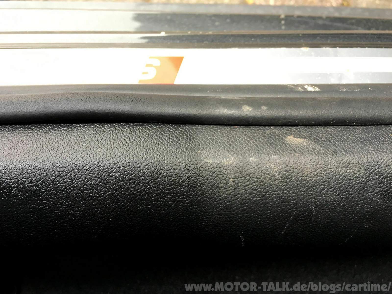

auch Einstiege müssen behandelt werden.auch Einstiege müssen behandelt werden.

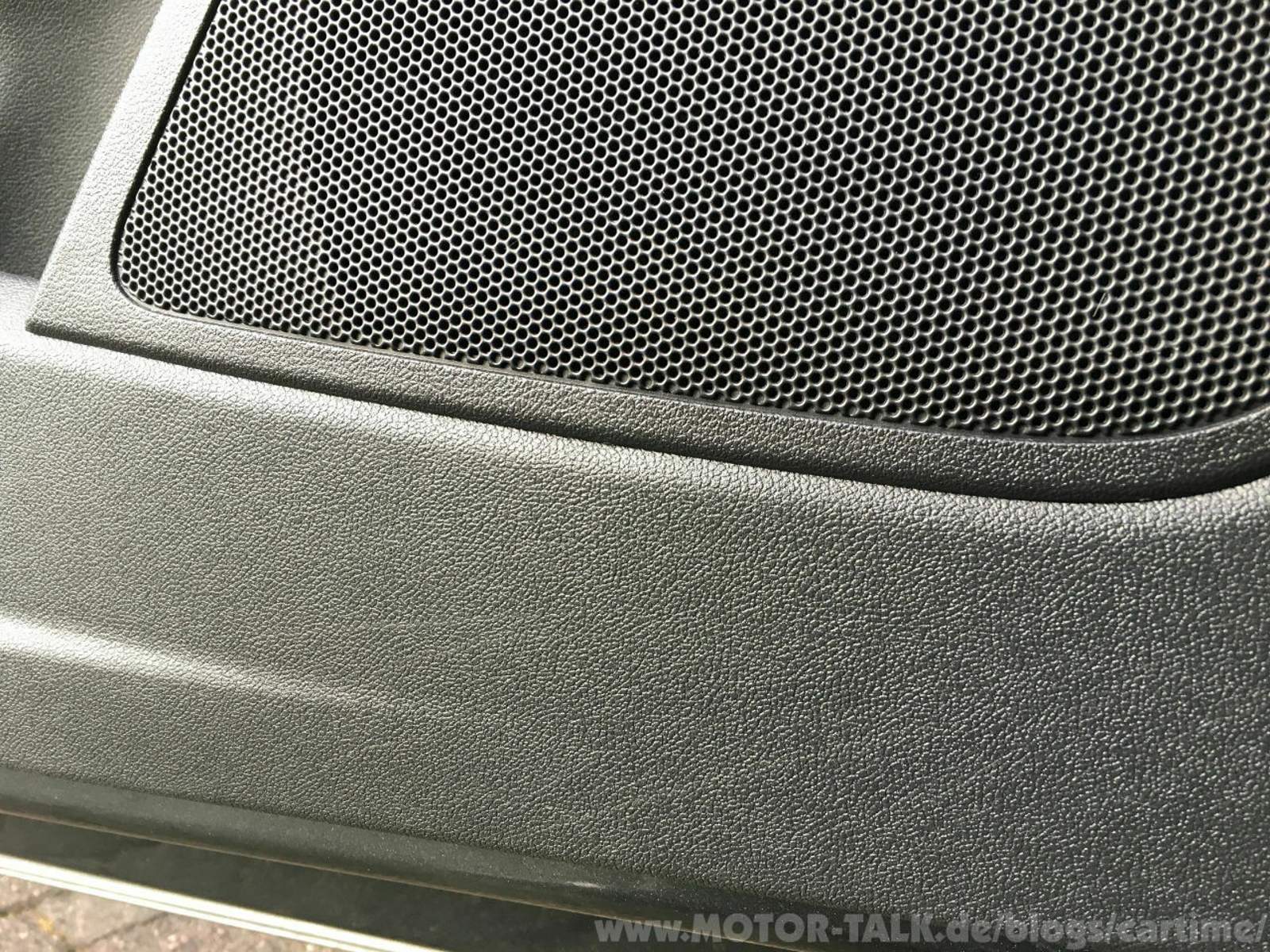

Kunststoffe auffrischen und pflegen
Für Stellen wie z.B die Sitzverkleidung oder die Türinnenverkleidungen teste ich mal den A1 Kunststoff Tiefenpfleger in matt. Da gerade diese Bereiche oft besonders beansprucht werden brauchen sie auch dementsprechende Pflege. Die Pflegelotion, die echt angenehm fruchtig riecht, wird mit dem kleinen beiliegenden Schwamm aufgetragen und anschließen werden Überschüsse nach kurzer Einwirkzeit mit einem Mikrofasertuch wie dem Lupus All Purpose abgenommen. Auch hier gilt wieder bei starker Verschmutzung mit einem APC vorreinigen. Stärkere Kratzer die durch Schuhe an der Türinnenseite entstehen gehen damit zwar logischerweise nicht ganz weg, lassen sich aber gut kaschieren.
