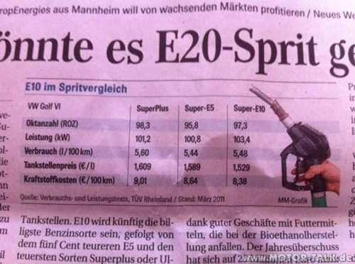

Und warum misst der TÜV Rheinland was anderes?
Die anderen Werte variieren natürlich je nach Motor.
Ansonsten, wegen der Haltbarkeit gut beschrieben.
E10 Tüv

@Rlmmp schrieb am 20. Februar 2025 um 17:08:57 Uhr:
Das war 2011, in der Anfangszeit von E10. Da könnte tatsächlich noch das selbe Basisbenzin zum Einsatz gekommen sein. Da es heutzutage aber auf jedes zehntel Cent Herstellkosten ankommt, ist das ganz sicher nicht mehr der Fall.
Dass E10 leistungstechnisch durchaus vorne liegen kann, hat mal dieser Tuner in einem aufwändigen Test nachvollzogen. Ich halte E10 auch für einen hervorragenden Kraftstoff.
