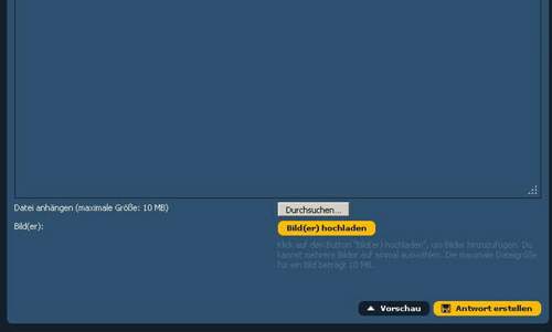

Hallo Balmer, Wie kann ich hier Fotos rein stellen?
Wenn du auf "antworten" klickst siehst du das Bild.
Dann auf "Bilder hochladen" klicken und das Bild auf dem PC suchen. Bild anklicken und warten bevor du auf "Antwort erstellen" klickst.
Einfuegen
