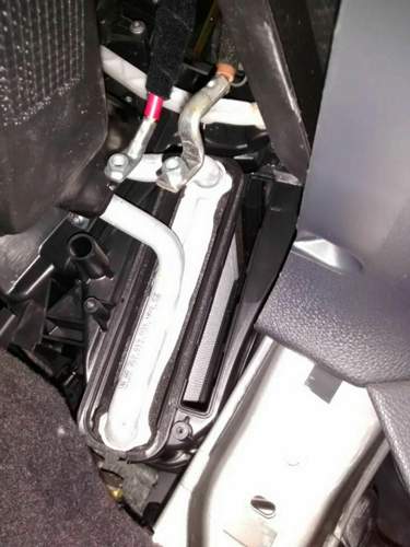

So. ich habs heute hinter mich gebracht. fehler war aber 0169 - defekt Heizelemt (Z35).
Ausbau ist rechtn einfach - ich war faul ^^ Und hab alles drangelassen, was ging (also nix mittelkonsole ab oder so).
-Fussraumverkleidung ab (3x torx T15) - hier den obd stecker und das Fußraumlicht abklemmen
-eine Schraube (unter kleinem plastikdeckel) an der Seitlichen verkleidung lösen und diese nach unten abziehen
- nun den Plastikdecker der vor dem Dings sitzt ab (3x Torx)
- nun im Sicherungskasten das dicke Kabel mit der Nr 6. abschrauben (8er Nuß)!!!
- jetzt die Luftdüsen für den Fahrerfußraum nach unten ziehen (achtug - hängt noch an ner Schraube, an die man nicht kommt - ich hab mir den dann immer passend gebogen 😉)
- jetzt die dicken Kabel vom Zuheizer ab (10er Nuß) sowie den CAN-Bus Stecker
- obere Schraube vom Zuheizer ab (Torx 15 wieder glaube) - wenn diese von dem weissen Plastikgestänge verdeckt ist: Zündung an und an der Termperatur spielen - dann fährt das weg ^^
- Ausbauen, nachlöten (5 Widerstände - was ne ver***te fummelei) - hier leider keine Bilder vorhanden, da Wut zu groß
- Einbau reverse
Fehler war dann sporadisch und lies sich löschen
Wer möchte bedankt sich 🙂

Danke 2young2die, allerdings haben wir schon festgestellt dass das gesamte Armaturenbrett nicht raus muss 😉
Sonst eine nette Ergänzung. Was noch fehlt ist, das ein "Arm" von einem Stellmotor im Weg sein könnte. Da muss man schauen was bzw welchen Regler man betätigen muss damit der Arm zur Seite fährt.
Was ich als Elektriker noch mal gerne anmerken möchte:
Lasst die Widerstände am besten von einem Fachmann nachlöten bzw Feinmechaniker weil man da so schnell was falsch machen kann. Also bitte äußerste Vorsicht!!!!
Ich gebe dir recht 🙂 Wollte aber ein paar Bilder und ne Anleitung einstellen, da die ja bisher gefehlt hat.
PS: Ohne deinen Post hätte ich mich nicht rangetraut.
Das Nachlöten... Ja. Das ist sone Sache. Ist frickeliger als gedacht - hab geflucht. Ging aber. Man bruacht wirklich ne ruhige Hand und ne gute Lötstation mit feiner Spitze. Sonst kann man das knicken.
Zu dem "Arm": das hab ich mit "weissen Plastikgestänge" gemeint 🙂

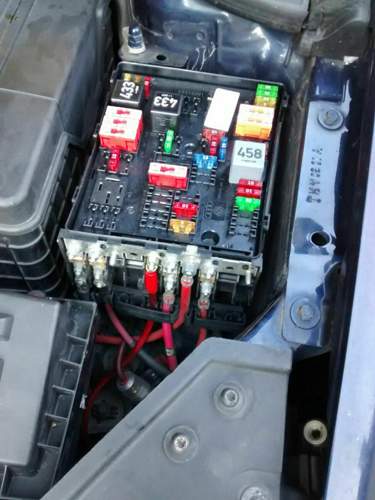

@ Chris: Du hast du 99% einen. Die wurden sehr lange verbaut.
Es sei denn, du hast eine Standheizung - dann würdest du aber bestimmt hier nicht Fragen :I
Zu Prüfung: Im Motorraum mal den Deckel der SIcherungen abmachen. Dort sind direkt an der Front rote dicke Kabel angeschraubt. Wenn an Platz Nr 6 (vergleiche mein Bild mit den Endzahlen 696 aus meine vorherigen Beitrag) ein kabel ist, dann hast du einen.
@2young2die schrieb am 12. Oktober 2015 um 14:53:45 Uhr:

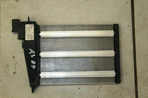

das soll mein Zuheizer sein laut VW Werkstatt
Zuheizer
Dieses Teil habe ich laut VW Werkstätte verbaut
1K0963235E und es soll angeblich in der Beifahrerseite im Bereich des Pollenfilters montiert sein.
Kommt man da auch dazu ohne gleich das ganze Armaturenbrett zu zerlegen?
Kann man da auch von defekten Lötstellen ausgehen und würde es Sinn machen eines bei ebay zu kaufen?
Danke
Chris
Frage niemals VW nach irgendwelchen Einbauorten im Innenraum, die haben so gar keine Ahnung von sowas. Angeblich sollte für den Stellmotor der Umluftklappe auch das ganze Armaturenbrett raus 😁 Dabei musste nur das Handschuhfach raus. Der Zuheizer sitzt im Fußraum Fahrerseite an der rechten Seite. Seitenabdeckung weg und abdeckung über dem Fußraum,da wo die Fußbelüftung sitzt. Ansonsten lese dir doch mal alles durch hier ^^
