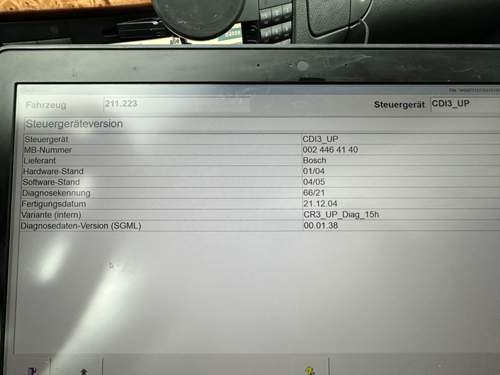

Vor kuzen hatte ich ein Probleme mit meinem Ladedrucksensor, welches ich durch dessen Tauch beheben konnte.
Als der Fehler auftratt, konnte ich problemlos mit meinem DAS/Xentry 2021 und C5 ins Motor-SG rein und alle Werte und Menüpunkte bearbeiten.
Nun sind 4 Wochen vergangen und ich wollte mal nach den Ladedruckwerten sehen, jedoch kommt die Kommunikation einfach nicht zustande. siehe Fotos im Anhang.
Liegt es evtl. an der Zugriffberechtigung, welches nur bei vorhandenen Fehler erlaubt ist.
Oder ist das SG nur bei heissem Weter für die Kommunikation ansprechbar?
Gerne würde ich eure Meinung bzw. Erfahrungen wissen.
P.S.: Der Motor dreht sich ruhig und ohne Probleme.

Problem gelöst!
Es war eine falsche Änderungsjahr in ZGW hinterlegt.
Nach dessen Richtigstellung ist nun der Zugriff auch möglich.

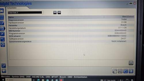

Ich habe einen Mercedes W906 bj. 2007 mit dem OM642 3L V6
Und habe das Problem mit dem Zugriff auf das Motorsteuergerät. MB kommt nicht auf das Motorsteuergerät ebenso wie eine Freie Werkstatt mit Gutmann Tester. Ich wiederum mit einem Launch Auslesegerät und Delphi mit Ds150E schon. Das Problem ist das der Motor nicht sauber läuft und MB und die Freie Werkstatt nicht drauf und weiter kommen.
Was ich vom Vorbesitzer weiß, das schon 2x der Motor getauscht wurde und das Motorsteuergerät eine Leistungssteigerung drauf hat. Nur bringt mich das nicht weiter.
Ist dem Angehängten Bild etwas zu entnehmen?
Motorsteuergerät
Nicht initialisiert = nicht angelernt und verriegelt? Kenne die Software und deren Formulierungen nicht. Aber per SD musst du drauf kommen. Wo kommst du her?

Puh, ja das ist echt zu weit. Der Sprinter hat auch das Tolle 722.6 Getriebe was auch Probleme hat/macht. Der Plan ist ja Den Sprinter in die Werkstatt zu geben das alles gemacht wird, da die aber nicht auf das Motorsteuergerät zugreifen können wird es Problematisch.
Ich könnte noch Probieren ob da ein Optimierer weiter kommt, da habe ich einen in der nähe gefunden. Aber ob der das Problem finden kann müsst ich erst erfragen.
Schau doch mal ob du ein MSG, EZS, ELV mit Schlüssel als Set bekommst. Alles umbauen und du hast was funktionierendes
