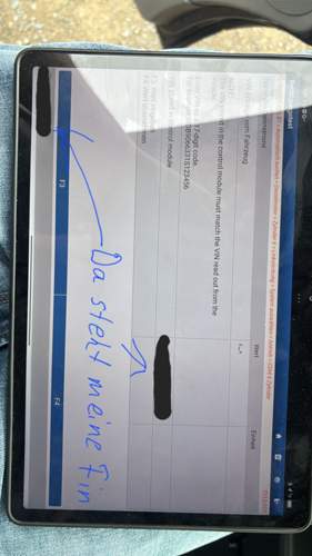

Vor kuzen hatte ich ein Probleme mit meinem Ladedrucksensor, welches ich durch dessen Tauch beheben konnte.
Als der Fehler auftratt, konnte ich problemlos mit meinem DAS/Xentry 2021 und C5 ins Motor-SG rein und alle Werte und Menüpunkte bearbeiten.
Nun sind 4 Wochen vergangen und ich wollte mal nach den Ladedruckwerten sehen, jedoch kommt die Kommunikation einfach nicht zustande. siehe Fotos im Anhang.
Liegt es evtl. an der Zugriffberechtigung, welches nur bei vorhandenen Fehler erlaubt ist.
Oder ist das SG nur bei heissem Weter für die Kommunikation ansprechbar?
Gerne würde ich eure Meinung bzw. Erfahrungen wissen.
P.S.: Der Motor dreht sich ruhig und ohne Probleme.
Fehlermeldung Zugriff auf Motor-SG 5

Guten Abend, also ich habe Heute noch eine kleine Rundtour gemacht zum Optimierer und habe durch denn netten Mann noch einen Kontakt bekommen der mir mit Stardiagnose weiter geholfen hat und wo der Sprinter schlussendlich auch Repariert wird. Heute waren es Zufälle über Zufälle.
Beim Optimierer kam dann raus das der letzte Optimierer einen NoRead Schutz mit einprogramiert hat, deswegen kamen die Ofiziellen Stellen nicht auf das MSG. Selbst der Kontakt kam mit Stardiagnose nicht rein.

Ansonsten, Sprinter lässt sich wieder Ordenlich auslesen.
Lösung: war dann doch anders, da ich ja mal geschrieben habe das in meinen Sprinter schon der 3te Motor drin ist, ist anscheinend von irgendwelchen Vorbesitzern auch mal das Motorsteuergerät mit getauscht worden.
Es war eine Andere Fahrgestellnummer im Motorsteuergerät hinterlegt und die Wegfahrsperre war auch stillgelegt.
Jetzt ist alles wieder Richtig gestellt und alle Auslesegeräte kommen auf das Steuergerät, auch Stardiagnose.
Ich muss dich leider wieder enttäuschen. Die FIN im MSG kann komplett gelöscht oder durch jeden anderen 17–stelligen ASCII String wie „www.motor–talk.de“ (sind genau 17 Zeichen 😁 ) ersetzt werden ohne dass es irgendwelche Auswirkungen auf die WFS oder die Kommunikation mit einem Diagnosegerät oder anderen SG geben würde. Ich vermute einfach das MSG ist defekt.
Mich würde interessieren wer der Spezialist ist, damit ich dort nie hingehen werde.
Das hat er mir geschickt, bevor er was gemacht hat.
Img-20241012-wa0026
Auf dem Bild sieht es doch eher so aus, das irgendwo anders im Fahrzeug die VIN nicht stimmt. Auf dem Motorsteuergerät scheint ja die Richtige gespeichert zu sein.
Achim
Die FIN hat in keinem SG beim in irgendeiner Form irgendetwas mit der WFS oder der Kommunikation zu tun. Wer‘s nicht glaubt soll’s ausprobieren. Die dient im ZGW zum Beispiel nur zur Identifikation der Baureihe und derer Optionen. Das war’s dann aber auch.
