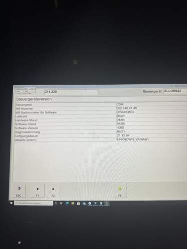

Mein Fahrzeug: S211 , 280 CDI , BJ 2005 , 408tkm
Vor kuzen hatte ich ein Probleme mit meinem Ladedrucksensor, welches ich durch dessen Tauch beheben konnte.
Als der Fehler auftratt, konnte ich problemlos mit meinem DAS/Xentry 2021 und C5 ins Motor-SG rein und alle Werte und Menüpunkte bearbeiten.
Nun sind 4 Wochen vergangen und ich wollte mal nach den Ladedruckwerten sehen, jedoch kommt die Kommunikation einfach nicht zustande. siehe Fotos im Anhang.
Liegt es evtl. an der Zugriffberechtigung, welches nur bei vorhandenen Fehler erlaubt ist.
Oder ist das SG nur bei heissem Weter für die Kommunikation ansprechbar?
Gerne würde ich eure Meinung bzw. Erfahrungen wissen.
P.S.: Der Motor dreht sich ruhig und ohne Probleme.

Kann es nicht doch sein, dass das AGR Ventil herausprogrammiert wurde?Ist ein guter Hinweis!!
Dies ist vor einigen Jahren passiert, jedoch als ich vor ca. 4 Wochen den Fehler mit dem Ladedrucksensor hatte, konnte ich ins MSG rein.
Wie soll ich hier vorgehen?
Der damalige Codierer gibt es nicht mehr.

Was sollte ein Tuner machen, den AGR wieder zurück programmieren und danach würde ich ins MSG rein kommen?
Ja die A Nummer , muss ja zu deinem passen . Das ist original und hat keine Änderungen , also AGR usw ist alles so wie es sein soll.

Frage an alle:
Ist es ratsam den AGR-Stecker abzustecken, um ein Fehler im MSG zu provozieren, damit ich ins MSG rein kommen kann?
Oder laufe ich Gefahr, dass ich den Fehler trotz Wiedereinsetzung den Fehler mit der SD nicht mehr löschen kann?

@Salser schrieb am 9. August 2023 um 15:57:22 Uhr:
Frage an alle:Ist es ratsam den AGR-Stecker abzustecken, um ein Fehler im MSG zu provozieren, damit ich ins MSG rein kommen kann?
Ist doch auscodiert , folglich kann es keinen Fehler anzeigen . Da musst du dir was anderes einfallen lassen
@Brunky schrieb am 9. August 2023 um 21:13:18 Uhr:
Oder laufe ich Gefahr, dass ich den Fehler trotz Wiedereinsetzung den Fehler mit der SD nicht mehr löschen kann?Ist doch auscodiert , folglich kann es keinen Fehler anzeigen . Da musst du dir was anderes einfallen lassen
Ich konnte einen Fehler provozieren indem ich den Stecker vom Ladedrucksensor anziehe. Der Fehler wurde im KI und SD angezeigt. Jedoch ins MSG bin ich dennoch nicht reingekommen.
Fehler konnte ich wieder löschen!
Nun warte ich auf heißes Wetter, vielleicht ist eine Lötstelle im MSG gebrochen und diese wird bei Höherer Temperatur wieder geschlossen.
Jeden weitere Tip ist weiterhin willkommen!
