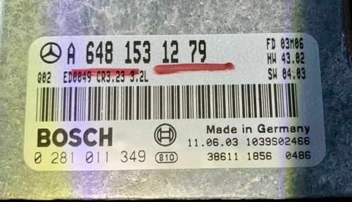

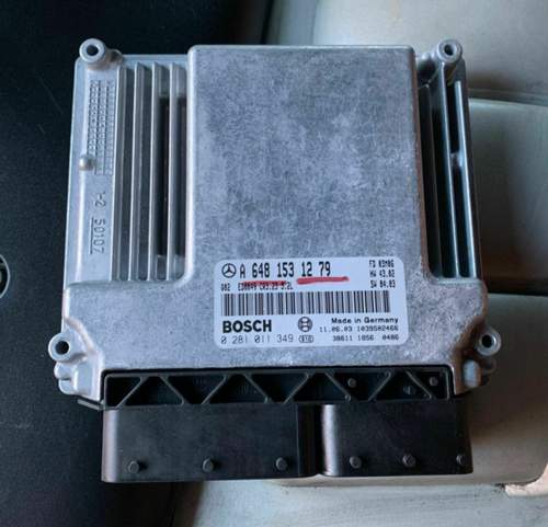

Hallo Leute ,betrifft meinen 320 er CDI
WDB 2112261A343004

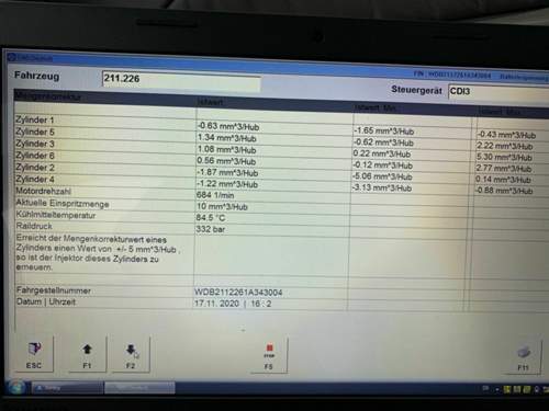

Habe ja kürzlich die Injektoren getauscht , und wollte per SD die IMA Nummern ändern. Ging leider nicht, es fehlten Menupunkte , bzw es war nur einer verfügbar. Variantencodierung.
Darunter war aber nur 320 CDI und Schalt bzw Automatikgetriebe anzuwählen. Codierungen ansehen ,ändern oder sonstiges ging micht. Gestern war ich bei einem Freund der eine Werkstatt hat mit Hella Gutmann und Esitronic. Auch mit den beiden ging nix . MSG bzw CDI 3_Up war kein Zugriff möglich ....ERROR.
Nun habe ich heute das MSG ausgebaut , und mal in Augenschein genommen. Hatte den Verdacht das da Feuchtigkeit ,ÖL, Diesel oder sonstiges sich abgelagert hat. Nichts dergleichen, sämtliche Massepunkte sind in Ordnung, er hat fast 30 Massepunkte, bis hin zum Kofferraum.
Den ganzen Tag hab ich nun dabei verbracht, um IMA Nummern zuweisen zu können .... Brauch ich nun ein neues SG? Er zeigt beim Kurztest mit der SG oder anderen Programmen keinerlei Fehler an, er läuft auch gut bis auf erhöhten Ausstoß an Abgasen. Das aber auch nur wenn man ihm mehr als normal abverlangt. Verbrauch ist auch höher als normal,damit kann ich aber leben. Statt 8-9 Ltr ,liegt er nun bei 9-11 Ltr. Das ist aber das geringere Übel, ich hätte ganz gerne die Injektoren klassiert. Wird wohl nur was werden mit neuem SG, obwohl das alte nix hat , zumindest äußerlich. Nervig , ganzen Tag gewerkelt und nix gebracht.

Laut MB Senger in Westerstede gibt es kein Update mehr, die letzte Variante soll drauf sein. Ich hab mir ein MSG bestellt ( gebraucht) , mal sehen was er damit macht. Es funktioniert sonst bei allen anderen Autos, W212 , W213 usw usw . Nur bei meinem eben nicht. Mein Bekannter arbeitet ja da bei MB in Westerstede, da gehen auch die Taxen hin wenn es Kulanzfälle sind. Ich bin mir fast sicher das es das SG ist, nur laufen und anspringen alles gut. Im Kurztest zeigt er keinerlei Fehler an, nichtmal ein i bei CDI. Nur will man drauf zugreifen kommt gleich ein Abbruch .... Error oder Identifikationsfehler usw. Dachte erst meine SD hat ne Macke, aber dem ist nicht so. Wir waren da mittlerweile mit 3 SDs dran und keine hatte Zugriff. Liegt also nicht an der Diagnose Software , sondern am Auto. Langsam fängt er auch an zu nerven. Wirklich alles gemacht was so geht, und jetzt fängt das an mit den Steuergeräten. Solange es die noch zu kaufen gibt ist es ja auch ok, aber in paar Jahren kannst den Karren dann zum Verwerter bringen.
Wollte den wohl noch ganz gerne 2-3 Jahre fahren. Mengenregelventil ist auch neu drin. Hardyscheiben hab ich am Sonntag noch gemacht usw usw usw. Ständig geht da Geld rein und er läuft ja auch gut. Nur nervt es langsam ....

Ich sag nicht umsonst Systemkenntnis ... IMA-Kodierung nach Einführung der Motoren 648 ab Motornummer 064641 vorhanden
Deine Motornummer 029583 .
Das ging nicht bei allen Motoren IMA sollte aber jede MB Werkstatt .
Ansonsten muss eine Zusätzliche Variantenkodierung durchgeführt werden.

Es besteht kein Zugriff auf das MSG, daher kann man da auch nichts ändern bzw codieren. Das Problem ist wohl das Steuergerät, aber ich werde mich melden wenn es da ist und ich das drin habe. Und er vor allem läuft.
Hmm ,
du hast doch mit der SD auf dein Motorsteuergerät zu gegriffen ?
Das geht doch . Was willst du mehr ? IMA Angleich ist erst in den CDI up 10/03 vorhanden .
