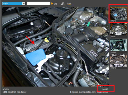

Das MSTG vom OM642 sitzt rechts unter dem Innenraumfiilter, dort ist ist auch das Getriebe-STG.
Links sitzt nur das SAM, alles in Fahrtrichtung gesehen.
Sicher? Ich meine bei meinem OM642 saß nichts unter dem Innenraumfilter außer die Zusatsbatterie. Und ein Getriebesteuergerät beim 7g Tronic gab es das extern? Ist das nicht eine Einheit (EHS) und sitzt in der Ölwanne?
Bis 31.5.2006 war es im Gerätekasten Fahrerseite verbaut in dem auch das SAM und das ESP SG verbaut waren.
Ab 1.6.2006 wurde es unter den Innenraumfilter/Kabinenfilter verbaut. Mit der Mopf entfiel der Stützakku und somit war da mehr Platz und dort ist es wesentlich Kühler als im Gerätekasten, trotz des kleinen Lüfters der darin verbaut ist.
Im Anhang ist noch ein Bild wo es dann ab der Mopf war.
Bei den Benzinern (M112) ist das SG (ME2.8 )im Gerätekasten auf der Fahrerseite bis zur Mopf, dann kam der M272 und das wanderte auf die heißeste Stelle die sie finden konnten, nämlich direkt auf dem Motorblock aufgesteckt mit 4 Stahlstiften. Darum sterben die ganzen ME9.7 auch alle den Hitzetod. Die alten ME2.8 gingen und gehen nicht durch Hitze kaputt.
CDI Steuergeraet

Endlich,
Leute, ich bin euch so dankbar. Denn die Demontage des Sicherungskasten usw. muß man sich nicht antun um schließlich das falsche Steuergerät zu erreichen.
