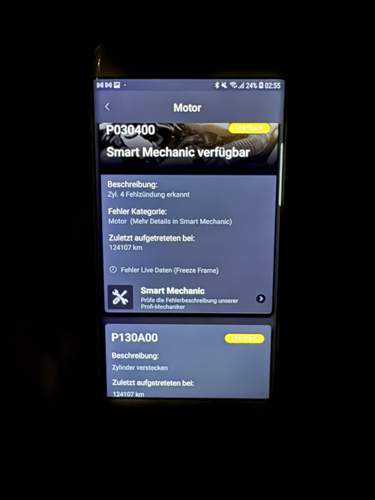

Ich habe das Fahrzeug daraufhin nochmal mit VCDS ausgelesen:
Adresse 01: Motorelektronik
6350 - Zylinder 1
P0301 00 [096] - Verbrennungsaussetzer erkannt
Sporadisch - unbestätigt - geprüft seit letzter Löschung
6353 - Zylinder 4
P0304 00 [096] - Verbrennungsaussetzer erkannt
6371 - Verbrennungsaussetzer erkannt
P0300 00 [096] - -
11836 - Zylinderabschaltung
P130A 00 [096] - -
11410 - Zündansteuerung Zylinder 1
P1355 00 [096] - Unterbrechung
Adresse 03: Bremsenelektronik
1 Fehler gefunden:
01314 - Motorsteuergerät
013 - bitte Fehlerspeicher auslesen - Sporadisch
Adresse 08: Klima-/Heizungsel.
1 Fehler gefunden:
9481988 - Sensor für Luftgüte
B10AF 04 [008] - defekt
Sporadisch - bestätigt - geprüft seit letzter Löschung
Komisch ist auch, dass er nur die Zündansteuerung Zylinder 1 bemängelt, aber auch auf Zylinder 4 Aussetzer vorhanden sind. Eventuell doch die Injektoren?
Ich hoffe ihr könnt mir helfen, vielen Dank im Voraus!

Also Fehler ist wohl gefunden, es war allem Anschein nach die fast neue Zündspule, habe nun eine neue NGK Zündspule drin, bisher alles ohne Probleme, der Fehler ist nicht mehr aufgetreten, keine Zündaussetzer mehr.

Habe dann den Fehlerspeicher ausgelesen und festgestellt, dass der Zylinder 1 und 4 Zündaussetzer haben und deshalb ausgeschaltet werden.

Anhang Fehlercodes!
