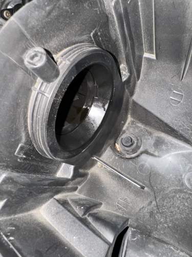

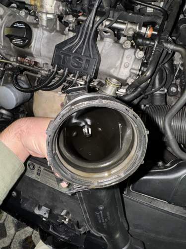

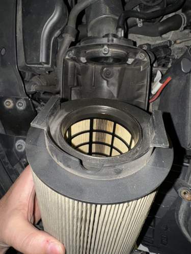

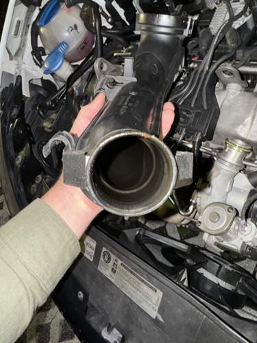

So meine Herren…
Luftfilter und der Ansaugrohr sind leider mit ÖL verzifft.
Kann es nun die KGE sein? Anbei die Bilder.
Luftfilterkasten von oben ohne filter
Luftfilterkasten von innen ohne Filter hier sieht man das Loch von der Rückfuhrung der Dämpfe.
Luftfilter ist unterhalb verzifft mit Öl.
KGE Schlauch ist innerhalb verdreckt mit Schleim.
Sieht man sm bild leider nicht so gut.
+3
@Stefan2299 schrieb am 17. Oktober 2024 um 21:07:04 Uhr:
Bestimmt nicht!
Deine KGE tut genau das was sie soll.
Sie läßt mehr blow by gase wegen verschliessenen Kolbenringe durch.
Mach Kompressionstest oder noch besser einen Druckverlusttest!

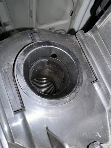

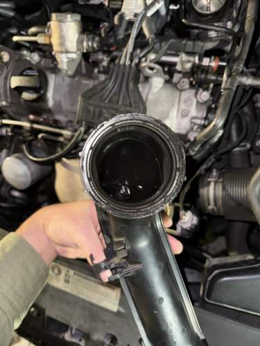

Habe nun die Ansaugbrücke ausgebaut. Und siehe da viel viel mehr öl..
Was sind eure Vermutungen?
Bin ganz Ohr.
Hier die bilder von
Ansaugbrücke Turbo und Drosselklappe.
+3
