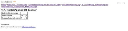

Spritdruck. Kannst Du das mal checken lassen. Bevor man auf Verdacht die Pumpe tauscht. Filter wechseln kann man eh mal machen, da ist ein Tausch auf Verdacht auch nicht so schlimm.
Einspritzventile. Sicherlich eine Möglichkeit.
Themenstarteram 1. Februar 2019 um 11:22
habe Manometer und werde das mal messen,
was hat der denn für einen Spritdruck 3 Bar über Leerlauf?
Hab Dir eine PN geschickt.
2019-02-01-15-48-50-16-14-kraftstoffpumpe-e46-benziner

Themenstarteram 7. Februar 2019 um 13:43
So bin jetzt mal dazu gekommen den Benzindruck zu messen. Der liegt bei 3,4 Bar im Leerlauf. Leider ist der Schlauch meines Manometers defekt und nicht mehr ganz dicht. Es spritzt etwas raus. Vielleicht kommen da die 0,1 Bar her?
Unter Vollast habe ich nicht gemessen, da ich alleine war. Werde ich nachher nochmal tun.
Jetzt bleiben eigentlich nur die Einspritzventile.
Sonst gehen mir langsam die Ideen aus..
Themenstarteram 7. Februar 2019 um 15:08
So, habe jetzt mal den Spritdruck bei Volllast gemessen, verändert sich eigentlich nicht, steht so bei 3,4 bar.
