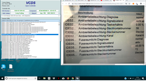

Hallo Jungs Entschuldigung, ich habe die Installation bereits nach den Schaltplänen von Audi durchgeführt, ich versuche die beleuchteten Leisten an der Tür zu kodieren, aber ich konnte es nicht.
Auf VCDS im Centr. Elect. 09, in Anpassung kann ich die von Ihnen geposteten Kanäle nicht finden.
Können Sie mir sagen, ob ich den richtigen Ort suche?

Dann im 09 Zentral Stg. Habe ich mich mit S12345 (Entwickler Modus) eingwählt. Habe dann befinde Codierung nochmal alles raus und wieder rein genommen im Byte 17. aber nur Ambiente Tür aktiviert. Dann in den Anpassungskanälen auch nochmal alles auf nicht aktiv und dann wieder nur die Ambiente leisten in den der Tür aktiviert. Und nochmal gesondert mit der auch Funktion nach „Tuer“ gesucht. Dann kommen mehrerer Kanäle. Die letzten 3 sind interessant. Da kommt etwas mit „nicht berechnen“ diese waren aktiv. Die habe ich auch „nicht aktiv“ gesetzt. Danach habe ich an dem Regler Gedreht und plötzlich waren die Leisten an. Nun machen sie das was sollen.
Fahren langsam hoch beim öffnen, dimmen runter beim verschließen. Und ich kann sie regeln in der Helligkeit. Ich Teste morgen nochmal ob es an den beiden letzt „berechnen“ Kanälen lag und melde mich nochmal mit Bilder.

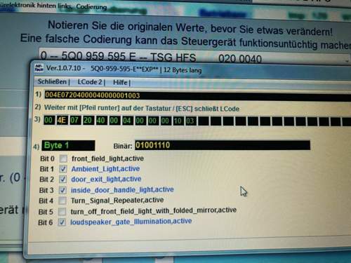

Danke, ich habe ein Problem, mein VCDS funktioniert nicht gut und ich kann die Beschreibung der Bits nicht sehen. Kann mir jemand sagen, was die "Ambient Beleuchtung" an den hinteren Türen ist?
Hat du ein originales? Wenn ja sollte das alles kein Problem sein!
Aber hinten sind es die selben Bytes Bits wie vorne. Bin mir aber nicht 100% sicher.

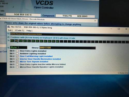

Front
Db318253-f142-4211-9f3d-c02624e340bc
Hintere
578669ee-06a7-4d39-b63e-9cddadcbc90d
Sie sind nicht gleich, ich habe das "Bit" 1 auch im Fond aktiviert, aber ich denke es ist falsch, weil sie nicht leuchten
Die vorderen Leisten leuchten, die hinteren Leisten leuchten nicht

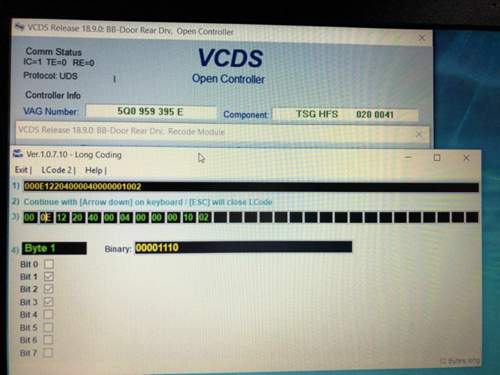

Hast du eigentlich hinten die richtigen Pins gewählt? Und schau mal in die Messwerte rein hinten. Hast du dort bei Ambiente einen % wert stehen?
Hintete tsg
@jayjay01
Das Bild, das Sie gepostet haben, ist das der Steuereinheit Ihrer Hintertür?
Ja, zu erkennen an der teile Nummer.
Ich sehe aber gerade das ich die Lautsprecher Beleuchtung hinten noch aktiv habe! Das ist noch vom hin und her testen.
Kannst ja mal testen ob dann die Leisten leuchten.
Wie gesagt schau mal in die Messwerte. Und evtl. Loudspeaker Ambiente. Aber das sollte nichts ändern.
Werde ich morgen noch korrigieren bei mir. An welchen Pin bist du hinten gegangen?
