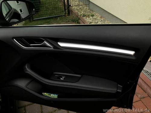

Also habe die Dekor Leisten jetz endlich drinn.
Alte raus neue rein ganz simpel.
Zur Verkabelung:
Habe vom k-electronics die passenden Kabelsätze gekauft und wollte eigentlich alles am Türsteuergerät anschließen & Codieren aber irgendwie hats nicht funktioniert. Habe also alles einfach mit Lötverbindern an die Türgriffbeleuchtung angeschlossen. Kabel aufgeschnitten, Plus zu Plus, Masse zu Masse(Braun).
Nebenbei habe ich noch die mono.pur Arlehnen und das Audi Exclusive Emblem Nachgerüstet.
Dazu mehr im anderen Thread(KLICK) 😉

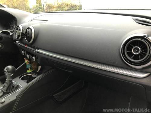

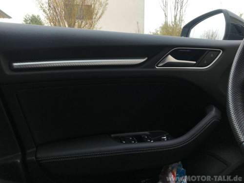

So Gier die Bilder bei Tageslicht von Alu Carbon Optik Struktur Singens Leisten. @ballex
2b84b285-90fa-4c74-a2ad-231ff3ee28c1
2a5f95b1-7d9a-4dc4-a696-0f2aeb5116ad
8fd5ba0e-78b1-4fa5-95d0-2d017af97362
Danke! 🙂 Bin bisher davon ausgegangen, dass es die Leisten nur in dem dunklen Carbonton gibt. Ist das Material glatt oder fühlt man die Struktur?
Es hat devinitiv Struktur.
Ja, sieht sehr gut aus. Aber schade, dass es Alu Mistral nicht mit Licht gibt, die würde ich sofort nehmen.
Habe mich auch schwer . Habe normal 3d schwarz Hochglanz verbaut. Das heißt ich musste komplett was umsteigen.
