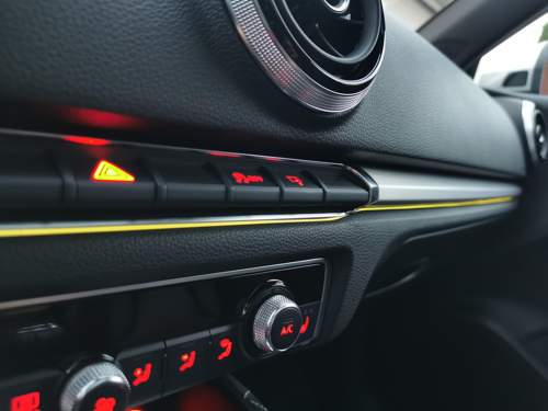

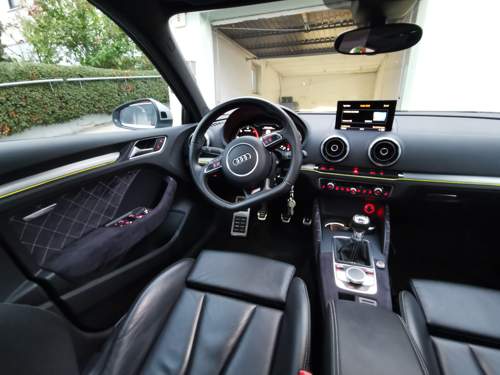

Also habe die Dekor Leisten jetz endlich drinn.
Alte raus neue rein ganz simpel.
Zur Verkabelung:
Habe vom k-electronics die passenden Kabelsätze gekauft und wollte eigentlich alles am Türsteuergerät anschließen & Codieren aber irgendwie hats nicht funktioniert. Habe also alles einfach mit Lötverbindern an die Türgriffbeleuchtung angeschlossen. Kabel aufgeschnitten, Plus zu Plus, Masse zu Masse(Braun).
Nebenbei habe ich noch die mono.pur Arlehnen und das Audi Exclusive Emblem Nachgerüstet.
Dazu mehr im anderen Thread(KLICK) 😉

Hi, gab schon mal einen ähnlichen Trend, ich stelle meine Bilder hier noch mal rein.
Sind dünne Acryl Leiter von Ali, nicht diese Gummi Schläuche.
Einstellen kann man das ganze übers Handy und hängen mit am Licht der Cupholder. Somit gehen diese an wenn das Abblendlicht angeht.
Vg
