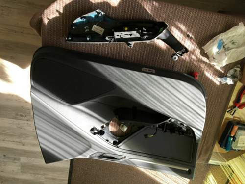

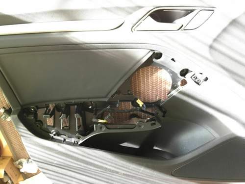

Hey, habe heute die Lederarmlehnen nachgerüstet.
Wers noch vor hat oder überlegt hier eine kleine Anleitung 😉
Türverkleidung abnehmen, Schrauben der Armlehne lösen,Nietenköpfe mit Beitel abbrechen, Komplette Armlehne mit Schalterrahmen abnehmen, Innere Schraube lösen, Armlehne von Schalterrahmen entfernen, Zussammenbauen der neuen Armlehne. Da wo die Nieten waren kommen N90840103 Schrauben rein aber vorsichtig beim reindrehen kann schnell druchdrehen.
Viel Spaß 😁

schaut super aus!
Und es sind nicht wie ich durch eine andere Anleitung gelsen habe 13 Schrauben pro Tür sondern nur 5oder 6 ( Weiss jetzt nichtmehr genau) die noch benötigt werden.
