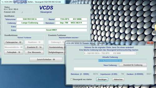

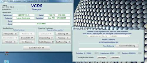

so nachdem nun schon einge angefragt haben, habe ich es mal geschafft die STG's von den Türen mit Codierung auszulesen.
Verbaut ist ASS, Türsperre links und rechts einzeln steuerbar, Türgriffbeleuchtung, B&O Leuchten im Boxengitter (dimmbar im MMI wie Zierleisten), Türausstiegsbeleuchtung, Türrückstrahler, Spiegelverstellschalter (Spiegelheizung)
Hoffe es hilft euch weiter
Fahrer
Beifahrer
Hinten-links
