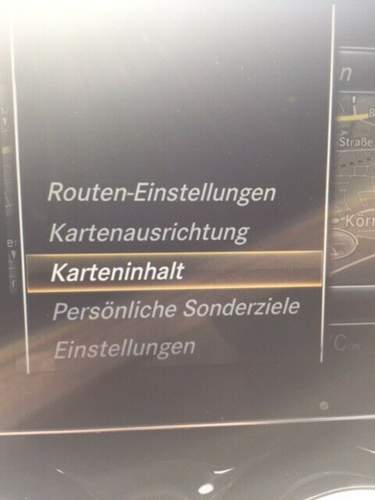

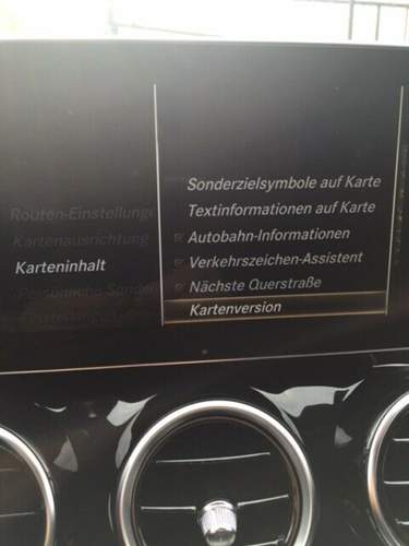

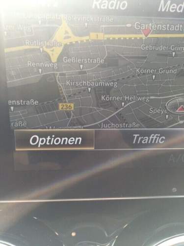

Anbei Fotos wie Du die Kartenversion abfragen kannst:
@ChrisP_3921 schrieb am 12. Oktober 2016 um 08:55:09 Uhr:
Comand Version - unbekannt, wie kann ich das abfragen?
Das iPhone ist per Bluetooth gekoppelt. Telefon, Musik über BT funktioniert.

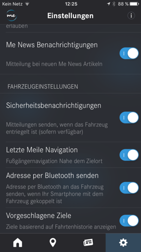

Die Option "Adresse per Bluetooth senden" finde ich nicht. Installiert habe ich die iOS App.
Das ist genau das Dillemma, den aktuellen Softwarestand des COMAND kann man leider nirgends ablesen. Da kann Dir nur der Service weiterhelfen.
Ich nehme an, Du hast in Deinem iPhone die automatischen Updates für Apps aktiviert und hast demzufolge die Version 2.2.1-239 der Mercedes me App installiert.
Die Option "Adresse per Bluetooth senden" sollte sich in den Einstellungen der App, siehe anhängendes Foto, befinden.

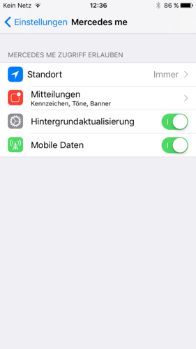

Prüfe vorsorglich auch mal in den Einstellungen des iPhone, ob dort die Konfiguartion der Mercedes Me App identisch mit der auf dem zweiten Foto ist.
@msdo21 schrieb am 12. Oktober 2016 um 12:45:10 Uhr:
Die Kartenversion nützt hier nix. Wichtig ist der Software-, respektive Firmwarestand des COMAND.
Die Kartenversion gibt nur Auskunft über den Stand des Kartenmaterials zur Navigation
"Adresse per BT senden" wird übrigens nicht jedem User angezeigt, was wir hier auch schon einmal besprochen haben. Bei meinem iPhone steht dieser Punkt in der App z.B. nicht zur Verfügung und die Übertragung bzw. Direktanzeige klappt bestens.
Ok, so sieht es bei mir aus.
Version der me App ist aktuell.
Einstellungen in der Systemsteuerung für die App stimmen auch.
Senden der BT ... fehlt.
