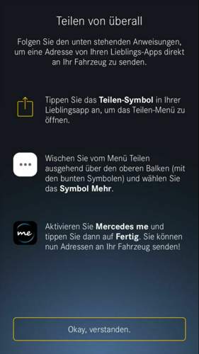

Noch ein tipp betr. senden aus anderen apps: adressensuche in der me app aufrufen. Unten am suchbildschirm ist eine anleitung dazu.
