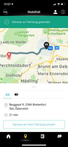

ich habe das Problem, dass die Mercedes me App nicht einmal das Ziel verschicken will. Ich bekomme immer die Fehlermeldung, dass die Adresse nicht an das Auto geschickt werden konnte.
Ich habe Audio20 und live traffic. Braucht man dazu ein aufgeladenes Internetvolumenkonto beim Auto?
Wenn ja, wäre das komisch, denn die Statusmeldungen vom Auto kann ich empfangen und kann auch remite aufschliessen usw. Nur ein Ziel kann ich nicht übertragen. Ich habe auch keinen Hinweis auf irgendwelche Fehlermeldungen oder fehlende Vorraussetzungen gefunden. Danke für Euro Hilfe!

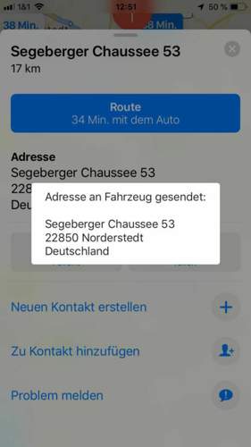

Mein Handy (iphone 6s) kann über die App die Adresse nicht verschicken - zumindest laut Fehlermeldung. Alles andere geht (sowohl im WLAN als auch 4G).
Vom Empfang im Auto bin ich noch weit entfernt
Mein X macht das auch nicht, das 6s und das 7 ebenfalls nicht.

@x3black schrieb am 30. November 2018 um 10:04:21 Uhr:
Geht mit meinem iPhone X problemlos.

Ich habe auch keine Probleme mit dem versenden. IPhone 6s an Audio 20. 06/2017

Ich habe nun fogendes probiert... ins Auto setzen, Connect aufrufen und die Dienste aufrufen. Das Handy hat sich mit BT verbunden. Als LTE auf dem Mediadisplay zu sehen war, habe ich via Handy (WLAN) ein neues Ziel auf die POI Liste schicken können. Sowohl mercedes me als auch über den Apple-Dienst war dies möglich. Die Übernahme ins Navi ist zwar umständlich... aber zumindest scheint es nun zu gehen. Keine Ahnung, warum.

Na wer braucht denn das so umständlich, ich mache das zu Hause am PC über Mercedes ME oder Here, und wenn ich ins Auto steige ist es in den POI im Audio20.
