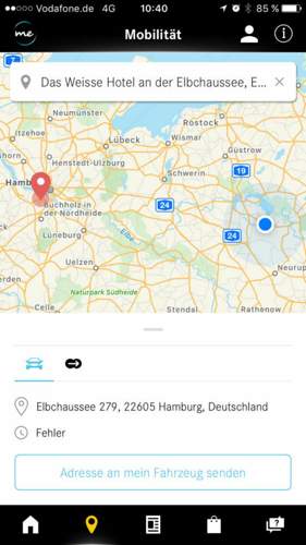

Aufgabe: Ich möchte gerne mit Mercedes Connect Me oder auch mit Google Maps Ziele an mein Fahrzeug (C300h) senden und diese als POI im Command downloaden.
In Mercedes Me gehe ich dazu auf "Routenplanung", "Ziele", "+" und klicke in der Karte z.B. auf ein Ziel. Das Sonderziel wird mit Adresse angezeigt, ich klicke auf "ins Fahrzeug senden" und erhalte die Fehlermeldung "Es ist ein Fehler beim Übertragen der Einstellung aufgetreten".
In Google Maps gehe ich auf ein Ziel und dann auf die Funktion "An Gerät senden" -> "An Auto senden". Fehlermeldung: "Dieses Reiseziel konnte nicht gesendet werden. Bitte versuchen Sie es erneut." Die ID wurde dabei vorab korrekt hinterlegt.
Nur zur Kontrolle habe ich ein 2tes Fahrzeug in Google angelegt und eine willkürliche ID hinterlegt, also bewusst falsch. Dann lautet die Fehlermeldung: "Ihre Nutzer-ID wurde vom Autohersteller nicht akzeptiert."
Im Command habe ich alle Bestimmungen akzeptiert, ID ist identisch, Datenverbindung steht, beim POI Download bekomme ich die Meldung, das kein POI zum Download zur Verfügung steht.
Die Hotline hat bisher nur "verzweifelt" reagiert. Neben Ausschnitten aus dem Handbuch habe ich den Hinweis bekommen, dass "Routenplanung" für einen C300h nicht zur Verfügung steht. Ich meine hier aber gelesen zu haben, dass ein POI Download möglich sein soll oder ist dies identisch mit Routenplanung? Oder versuche ich hier etwas unmögliches ... ?

So, das hat mir keine Ruhe gelassen:
Ziel senden via kompatibler Dritt-App (Kartenapp iPhone, Google Maps etc..) bei aktivierter "Adresse via BT senden"-Einstellung: Ziel ist im POI und muss dort abgeholt werden.
Ziel senden via kompatibler Dritt-App (Kartenapp iPhone, Google Maps etc.) bei deaktivierter oder nicht vorhandener "Adresse via BT senden"-Einstellung: Ziel findet sich im POI.
Ziel senden via Mercedes Me App bei deaktivierter oder nicht vorhandener "Adresse via BT senden"-Einstellung: Ziel findet sich im POI.
Ziel senden via Mercedes Me App bei aktivierter "Adresse via BT senden"-Einstellung: Ziel wird direkt ans Comand gesandt und beim Starten des Fahrzeuges als Navigationsziel vorgeschlagen.
Es macht Sinn, dass nur die Mercedes Me App DIREKT mit dem Comand kommunizieren kann. Aus Kompatibilitätsgründen, aus Sicherheitsüberlegungen und Komfortgründen. Der Fahrer kann ja statt Direkteingabe am Comand das Ziel im iPhone eingeben, das geht u. U. schneller und demzufolge würde es wenig Sinn machen, dieses Ziel umständlich über die POI Funktion aufzurufen/abzuholen, schliesslich möchte der Fahrer in diesem Fall wohl eher die Zielführung starten und losfahren und nicht noch umständliche zusätzliche Bedienungschritte tätigen.

Wieso teilen? - Ich gebe einfach in der Me-App die Adresse ein und dann kommt der Button <Adresse an mein Fahrzeug senden>... und "rubbel-die-Katz" hat das Auto die Adresse...
Danke @DynaDel Jetzt klappt es nachdem erst die Frage im COMAND war, ob ich Me autorisieren möchte...liegt wohl daran, dass ich gerade erst wieder mein neues iPhone eingerichtet habe, nachdem der Vorgänger vor 3 Wochen gestohlen wurde!
