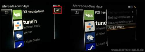

Hallo, vielleicht habt Ihr das schon probiert oder es nützt nix, aber ich versuch trotzdem mal zu helfen. Hatte mal ein ähnliches Problem in meiner A-Klasse. Diese hatte zwar kein mobil-me, aber man konnte per google maps "send2car" nutzen.
Anfangs hat alles problemlos funktioniert, was sich nach ein paar Monaten änderte. Die genaue Fehlerbeschreibung weiß ich zwar nicht mehr, aber es war wohl so ähnlich wie bei euch.
Nachdem ich dann mein Auto bei send2car ( https://www.google.com/maps/sendtocar ) gelöscht habe und anschliesend im comand die "Mercedes Apps" auf Werkseinstellungen zurückgesetzt habe, konnte ich beides wieder anmelden, und es lief dann problemlos.
In der A-Klasse gab es die Mobil me Funktion nicht, aber ich könnte mir vorstellen, dass die mobil me App auch nur auf den Google send2car Speicher zugreift.
Anbei noch ein Bild des Zurücksetzen der Mercedes Apps. Stammt zwar von Audio 20 des W205, dürfte aber im Comand ähnlich oder gleich sein.
Send2car
Ich habe rausgefunden wie es funktioniert.
Ihr müsst am iPhone den "Persönlichen Hotspot" aktivieren, da offensichtlich das Audio 20 nur darüber eine Datenverbindung aufbauen kann. Dann muss man einmal einen der Datendienste aufrufen z.B. Apps und die Datenschutzbestimmungen akzeptieren. Danach kann man alle Internetdienste im Auto nutzen, ist zwar sehr langsam aber es funktioniert. Auch die Übertragung von Adressen der "Mercedes me" App wird dann offensichtlich freigeschaltet. Allerdings ist der Zugriff auf übertragene Adressen eher umständlich. Man muss unter "Apps" im Fzg erst auf die "POI" app gehen und dann die übertragene Adresse dort runterladen. Erst danach sieht man sie im Navi und kann sie verwenden.
