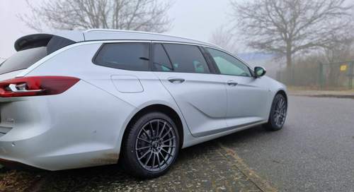

Sooooo... ich konnte jetzt nicht mehr warten. Zeit und aktuelle Wetterlage haben den Anstoß gegeben...
Ich finde, das Design funktioniert super, auch wenn der Radkasten doch etwas mehr gefüllt sein.
Mit 235ern wäre die Flanke allerdings auch wieder steiler, weshalb dann optisch eine Felge mit 8,5 statt 8,0 Zoll Breite besser funktionieren würde.
Ich bin jedenfalls zufrieden... auch mit der Farbe. Habe mich bewusst gegen eine schwarze Felge entschieden.

So gaaaanz stimmt das nicht:
Rechnerisch habe ich mit der aktuellen Kombination 3% Radumfang verloren, mit 235/45 nur noch 1,5%, im Vergleich zur originalen Kombination 225/55 R17 auf 17x7,5.
Bis zu 6% Abweichung nach unten sind ohne Abnahme erlaubt.
