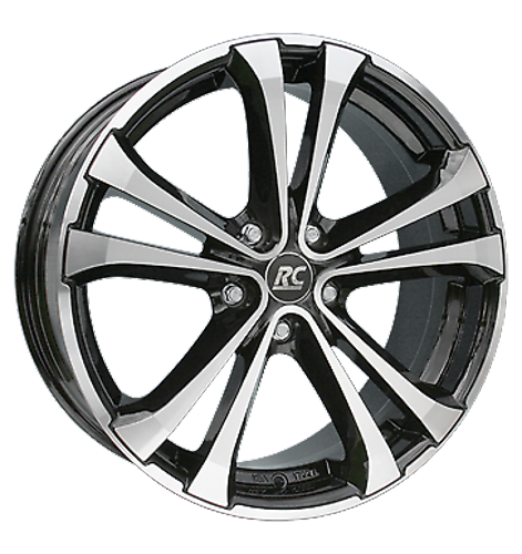

Ich denke diese als 18" für den Winter sollte ganz gut aussehen. Weiß jemand welche RDKS Sensoren verwendet werden müssen?
Borbet-bs-5-8x18-briilliant-silber
@VectraC2002 schrieb am 30. Juli 2017 um 15:34:39 Uhr:
Ja, diese hier...
