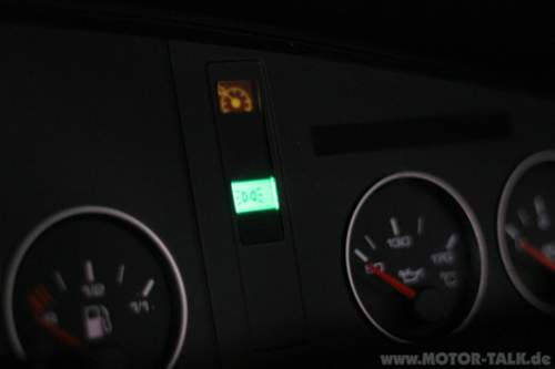

Vorhin mal mit der neuen Eos gespielt.....GRA Leute wirkt leider bisschen duster im Vergleich zu der Lichtanzeige
603
605
In den Schaltern der Mittelkonsole ist bei Glühlampenbeleuchtung ein schwarzes Plättchen zur Dimmung drin , bei LED-Bel. nicht .
Ist evtl. sowas bei dir verbaut ? Wenn nicht , könntest du da auch eine hellere LED verwenden .
Olli .
Hallo Olli,
Psychobiken hat die Tempomat-Leuchte ja selbst entworfen und nachgerüstet. Sowas gabs original nicht im C4. Ich glaube eher, es geht ihm darum, dass er die Beleuchtung von seiner Tempomat-Anzeige verbessern will --> also heller.
Ich hab die Schalter in der Mittelkonsole auch schon zerlegt und weiß, was du meinst. Aber bei den Zusatzanzeigen im KI sind normalerweise weder LED verbaut, noch solche Plättchen.
