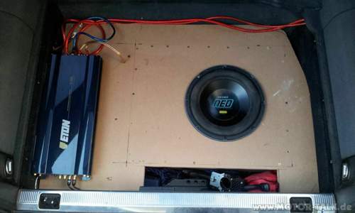

hier mal mein Kofferraum "Geheimfach"
die platte mit denn Audi Ringen habe ich selber gemacht und wird auch vom reserveradkasten beleuchtet, per Zündung .. der Rahmen um die Platte wird die Tage auch noch gemacht 🙂
Sieht sehr fein aus. Ich warte grade auf den Erhalt meiner diversen Komponenten (Frontsystem, Subwoofer, Verstärker, Kabel, etc.) und dann kann ich meine bereits verbaute Platte hinten fertig machen.
Wie hast du denn die Platte fixiert? Ich habe insgesamt 4 Blechwinkel an die MDF-Platte geschraubt (Oberseite), die dann zum seitlichen Blech hingebogen, 4 Löcher gebohrt und jeweils mit Schraube und Mutter (beide mit Kunststoffgriff) an das Blech geschraubt. Ist dadurch jederzeit ohne Werkzeug zu entfernen (falls man zum Reserverad muss). Die Platte wird dann auf der Unterseite noch mit dickem Kompriband abgedichtet und gedämmt, so dass dann nix vibriert (hoffe ich).

habe bis jetzt noch nichts fixiert und bis jetzt klappert auch nichts .. das gewicht der komponenten drückt die platte so runter das da nicht viel wackeln kann 😁 .. das war jetzt ertsmal nur der erste probebau .. ich wollte da jetzt auch keine mega anlage einbauen da es "nur" das nokia system ist und im alter ist natürlich der druck etwas auf der Strecke geblieben somit wollte ich das mit etwas bass unterstützen .. das ist eine sagen wir mal kleine anlage mit 800 Watt verstärker .. also ist da nicht viel bums zu erwarten aber dafür stimmt der klang wieder und das war für mich die hauptsache .. darum brauche ich denke ich mal das ich dafür keine fixierung brauche da ich der meinung bin das das eigengewicht dafür ausreicht
Ich habe 2 Eton drin, Kons und nen 12 Inch Woofer, Platte ist fixiert und rappelt trotzdem, Bass sitzt in einem 20 Liter Gehäuse!
Na dann bin ich mal gespannt. Ich hoffe, ich kann die gröbsten Vibrationen mit dem dicken Kompriband ausgleichen.
Mein Sub von Focal, den ich einbaue, hat "nur" 200 WRMS mit ca. ebenso viel Watt an der Endstufe. Das sollte nicht so sehr rappeln, aber ich bin ein Fein von Nebengeräuschen, also hoffe ich, dass die dann ausbleiben.
Also meine Platte liegt nur auf... Bis jetzt... Ich hab sie auch relativ straff eingesetzt... Alles aus 19mm MDF - das Gehäuse hat ca. 48l.
Die ganze Geschichte ist gut schwer. 😉
Es klappert bei mir nix.

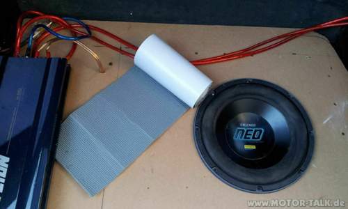

Ich habe an den Stellen, wo die Platte auf dem Blech aufliegen würde, so ein selbstklebendes, ca. 4-5mm starkes Schaumstoffband aufgebracht, welches es mal bei Lidl oder Aldi gab und für den Zweck bestimmt ist, an die Garagenwände geklebt zu werden um die Türkanten des Auto´s zu schonen...
Klappt wunderbar... 😎
Genau so ein Band meinte ich, das gibts unter anderem um Fenster oder Dachbodentreppen abzudichten. Ich habe die letzten Reste, eben von der Dachbodentreppe, an die Innenseite meines Garagentores geklebt, damit mein Kofferraumdeckel beim Öffnen nicht ans Blech des Tores donnert, sondern damit gut abgefangen wird.

Na gut. Aber es gibt nur 2 Baustellen-Fotos... 😉
Zu mehr bin ich noch nicht gekommen.
Bild 2 zeigt das Band, welches ich untergelegt habe.
