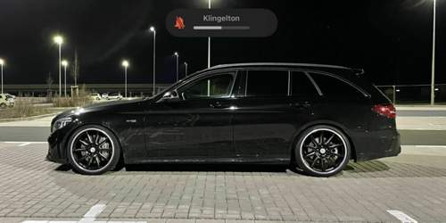

Fahre am c300e auch eine ähnliche Kombi.
Der hat aufgrund der Leistung die gleiche Bremse wie der C43.
VA 8.5x19 ET45
HA 9.5x19 ET50
@Wilson24de schrieb am 10. März 2021 um 09:16:47 Uhr:
VA 8.5x19 ET45
HA 9.5x19 ET50
Wenn das andere C63 Räder sind, hat die 8,5er aber ET 38 - heisst, wenn du auf deine Kombi theoretisch noch 7mm Distanzscheiben pro Rad schnallen kannst, passt das mit den 63er Felgen beim Kollesche
Da die 45er Felge vorne ABE hat denke ich dass es mit 7mm eintragbar ist. Vermutlich aber nur mit 225/40 19
Ja genau, es handelt sich dabei um die C63 AMG Felgen mit einer ET von 38 (8,5"😉 bzw 56 (9,5"😉. Ich würde die gerne auf den regulären packen ohne irgendwas an den Radläufen zu machen und die sollten natürlich auch nicht irgendwie Probleme machen mit der bremse o.ä...
Die Bremse sollte kein Problem sein da die c63 Bremse sogar noch nen Ticken größer ist.
Einzig der Radlauf ist interessant.
ET 38 ist sicher grenzwertig, aber es KÖNNTE gehen.
Schau mal hier im Forum. ET 45 ist eine typische ABE Größe für viele Felgen. Mit ABE hast du immer noch etwas Puffer für Spurplatten.
Ich meine mal gelesen zu haben dass hier jemand 7mm Spurplatten vorne fährt, weiß aber nicht ob mit der 8.5 oder 7.5er Felge.

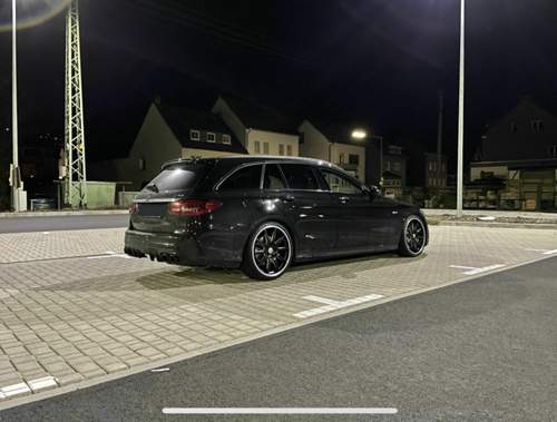

Ich fahre auf dem C450er T-Modell
8.5x19/ET35 mit 7mm Distanzscheiben 😉
9.5x19/ET50
Mit dem Hintergrund jetzt im Sommer auf😉
245/35/19
275/30/19
umzustellen, sollte gehen gemäss meinem Reifenprofi😎
liebe Grüsse aus der Schweiz
andy0871
Das ist aber „sportlich“ 🙂
Sicher das das vorne so passt ?

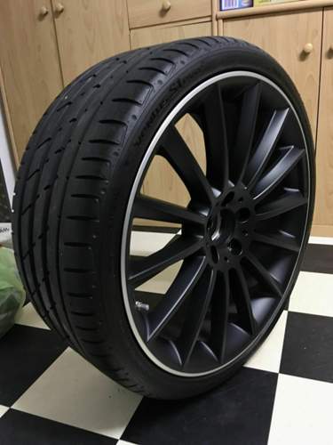

Also ich fahre rundum 245/35 19“ Goodyear Eagle F1 MO
Habe ja 8.5x19 ET45 vorne und 8.5x19 ET35 hinten
Ich habe die breiteren Reifen nur wegen den blöden Felgen genommen. Die haben so einen breiten Aussenrand/Kante, dass die Felge rausschaut, also breiter ist als eine 235/40er Reifen... jetz mit 245/35 passt es um einiges besser. Vielleicht liegts einfach auch am Reifen, dass der Goodyear eine bessere Felgenschutzleiste hat!
Vorbereitung zur Montage 🙂
