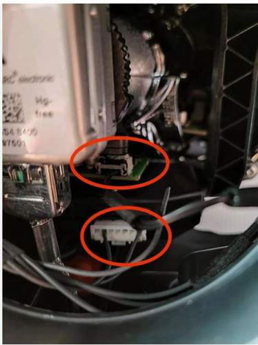

So, ein paar Wochen nach meinem rechten Scheinwerfer hat sich nun gestern auch der linke Scheinwerfer verabschiedet.
Das Fehlerbild ist das gleiche: Wenn man anhält versucht sich der betreffende Scheinwerfer zu justieren, fährt ein paar mal nach links und rechts und rauf und runter und fährt dann vermutlich in eine Fehlerposition, d.h. der rechte Scheinwerfer leuchtet dann nach unten an den rechten Fahrbahnrand, der linke Scheinwerfer an den linken Fahrbahnrand.
Die intelligenten Lichtfunktionen sind abgeschaltet, das Licht ist sehr schwach.
Beim rechten Scheinwerfer war das Kabel mangels vernünftiger Zugentlastung im Scheinwerfer an der Steuerplatine gebrochen, ich vermute mal das der linke Scheinwerfer jetzt das gleiche Problem hat.
Mal sehen was meine Werkstatt nächste Woche dazu meint.
Ich hatte den gleichen Fehler bei meinem Focus. Erst Kabelbruch am weißen 7-Pol Stecker, später dann am schwarzen 4-Pol Stecker.
Ich habe mir einfach die Stecker bestellt, Kabel rein gecrimpt, alten Stecker abgeschnitten und den neuen Stecker an das alte Kabel gelötet.

hatte letzten Herbst den selben Fehler in einem Focus FL Bj. 2017, dass der rechte SW nach rechts unten geparkt wurde.
Nachdem ich Dank lukaswittig die passenden Teile bestellt und den einen Stecker getauscht hatte, an dem das Kabel abgebrochen war, tat alles wieder tadellos - an dieser Stelle nochmal herzlichen Dank für deine Anleitung und die Links!
Lustigerweise war der Scheinwerfer von 2019, wurde vom Vorbesitzer also schon mindestens einmal getauscht 😁

Moin Leute,
ich gehöre jetzt ebenfalls zum elitären Club.
Ein Problem: Der Jute hat mir glatt in einem Scheinwerfer alle 3 Kabel im schwarzen Stecker rausgerissen...
Einer ne Idee wie ich jetzt rausbekomme welcher welcher ist?
Meine erste Idee war es eine Durchgangsmessung mit dem Multimeter im anderen Scheinwefer zu machen, der zum Glück noch intakt ist aber ich hab jetzt auf den ersten Blick das andere Ende des Kabels nicht gesehen. Ist das möglich?
Genialerweise sind alle Kabel schön schwarz und wenn ich richtig gesehen habe auch nicht markiert.
Wenn es wenigstens nur 2 wären, hätte ich ne 50/50 Chance richtig zu treffen aber so...

Alle gleichzeitig abgerissen ist natürlich fies. Aber sollte machbar sein. Die sind am weißen, breiteren Stecker angeschlossen. Scheinwerfer abstecken, beim intakten Scheinwerfer Durchgang messen und auf der anderen Seite neuen Stecker ancrimpen würde ich vorschlagen.
Ich habe leider keine Sachen mehr dafür, weil ich bereits einige hier mit Ersatzteilen versorgt habe.
hier mal das Bild wo die Stecker hin gehen. Die Frage ist aber ob es auf beiden Seiten gleich wäre oder eben spiegelverkehrt sind.
Dadurch das die Kabel so klein sind werden dort sicherlich keine größeren Schäden entstehen wenn du was falsch anschließt. Niemand so richtig weiß überhaupt wofür diese Kabel da sind und was die für infos liefern. Man hat mal gehört das angeblich das Signal vom Rücklicht darüber läuft zum beispiel.
