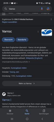

Diese Varrocgurken sind echt nur Müll,deshalb verbaut kaum ein anderer Hersteller diesen Schrott.
@ Focus 115
Nachdem der Scheini bei mir auf dem Tisch lag, habe ich deine Threads erst richtig verstanden und konnte es nachvollziehen. ;-)
Im Ernst, wo und von wem wird dieser Scheinwerfer zusammengebaut?
Schau mal,sagt ja vieles aus.
