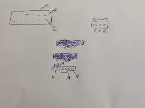

Alle gleichzeitig abgerissen ist natürlich fies. Aber sollte machbar sein. Die sind am weißen, breiteren Stecker angeschlossen. Scheinwerfer abstecken, beim intakten Scheinwerfer Durchgang messen und auf der anderen Seite neuen Stecker ancrimpen würde ich vorschlagen.
Ich habe leider keine Sachen mehr dafür, weil ich bereits einige hier mit Ersatzteilen versorgt habe.
Vielen Dank für die schnelle Antwort! und danke für das Angebot mit den Teilen aber, wenn ich weiß wo was hin muss, kriege ich das schon hin 🙂.
Ich hab dann am nächsten Tag nach Feierabend selber nochmal geguckt wo es alles lang läuft.
Das führt alles direkt zum Stecker der von aussen am Kabelbaum angeschlossen wird und dort habe ich auch gemessen.
"Zum Glück" hatte ich eine zerstörte Messspitze von einem Multimeter die ziemlich Spitz ist durch den Unfall. Ansonsten hätte ich die Molex Stecker ohne spezielle dünne Messspitzen garnicht messen können, weil da alles so filigran ist.
Heute habe ich dann den kaputten Scheinwerfer zur Sicherheit/Überprüfung durchgemessen und siehe da.
Es ist nichts Spiegelverkehrt oder sonstiges. Es ist exakt das Selbe wie auf der anderen Seite und ich konnte die 3 Kabel sehr schnell, einfach und zuverlässig zuordnen.
Ich habe das mal Schematisch aufgezeichnet, vllt hilft das ja jemandem in Zukunft der kein passendes Werkzeug hat.
(Gezeichnet als Draufsicht, wie wenn man den Scheinwerfer aufmacht und reinguckt. Nicht wie wenn man die Stecker rauszieht und von vorne drauf guckt)
L = Links
M = Mitte
R = Rechts
Die Kabel der schwarzen und weißen Stecker liegen auf den selben Pins.

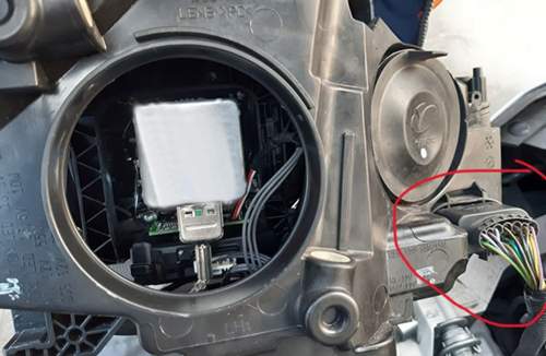

@basti16.08 schrieb am 29. August 2024 um 10:47:01 Uhr:
hier mal das Bild wo die Stecker hin gehen. Die Frage ist aber ob es auf beiden Seiten gleich wäre oder eben spiegelverkehrt sind.
Dadurch das die Kabel so klein sind werden dort sicherlich keine größeren Schäden entstehen wenn du was falsch anschließt. Niemand so richtig weiß überhaupt wofür diese Kabel da sind und was die für infos liefern. Man hat mal gehört das angeblich das Signal vom Rücklicht darüber läuft zum beispiel.

Wo sind diese Stecker überhaupt! bei meinem Focus sieht der Stecker ganz anders aus. kannst du mir vielleicht weiterhelfen. Danke
Stecker
wo finde ich diese Stecker überhaupt? kann jemand mir erklären? hat vielleicht jemand Bilder dazu?
Ich hoffe es kann jemand mir helfen. Ich habe das Problem an die zwei Scheinwerfer. Kostenvoranschlag beim Ford 3.500 €. Das schlimmste ich kann nun kaum in der Dunkle fahren.
warum sollten die Stecker bei dir anders aussehen?! Im ersten Kommentar sagst du deine Stecker sehen anders aus im 2. Kommentar fragst du wo die stecker sind?! soll mal einer verstehen.
Einfach mal denn Beitrag durchblättern. Wo die Kabel sind siehst du in meinem Kommentar auf einer Seite weiter vorn.
@Shaban90 schrieb am 4. Dezember 2024 um 13:18:04 Uhr:
Ich meine, vorübergehend kannst du das umgehen wenn du den Lichtschalter nicht auf Automatik stellst sondern auf Abblendlicht.
Dann funktioniert das Kurvenlicht nicht und der Fehler sollte nicht auslösen.
Hab ich zumindest gehört, nachprüfen kann ich es nicht 😁
@basti16.08
Was ich gesehen habe war nur der Hauptstecker am SW. Nun habe ich Bilder gesehen, die gemeinten Stecker sind im SW drin sollte man die Klappe aufmachen ^_^

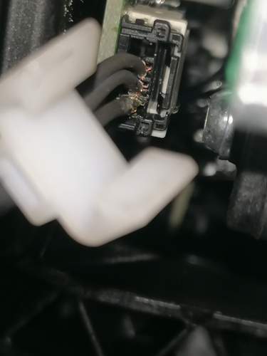

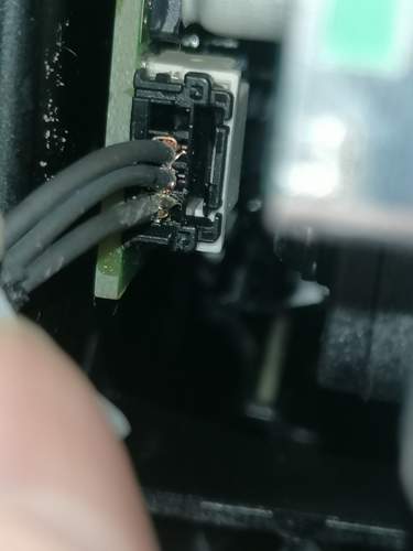

Ich habe nun den SW ausgebaut, so siehe es aus. Einen Kabelbruch konnte ich nicht finden.
Könnte die Ursache was anderes sein?
Img-20241204
Img-20241204
Img-20241204
Was genau hast du denn für ein Problem mit deinen Xenons?
Der schwarze Stecker sieht auch komisch aus,da hat scheinbar jemand schonmal was dran gemacht,man könnte denken die oberen 2 Kabel haben Kontakt miteinander.
Für mich sehen die Kabel an dem Stecker auch nicht sauber aus da man den Draht ja schon sieht. Brauchst doch nur mal kurz an einem ziehen da merkt man doch ob man das Kabel raus zieht oder ob es noch fest ist
Das gleiche oben beschriebene Problem, rechte Schwinwerfer verstellt sich nach recht unten
Der schwarze Stecker sieht wirklich komisch aus, ich denke auch dass die oberen 2 Kabel Kontakt miteinander haben.
