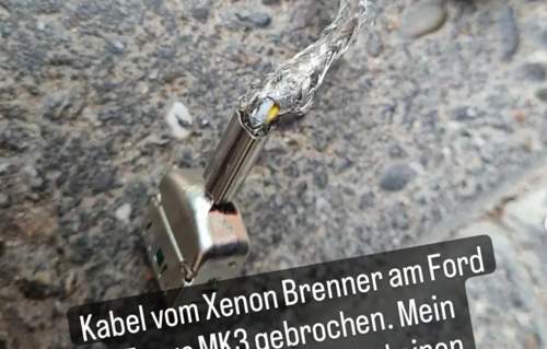

Hallo. Häufig ist es ja das D3S Xenon Steuergerät Verbindungskabel, welches Aufgrund der schlechten Zugentlastung bricht. Bei mir war es auch so, vor ca. 2 Jahren. Mein Händler sagte mir auch, dass es kein Ersatzkabel gibt. Neue Scheinwerfer, schwarz, wären wenn mich nicht alles täuscht um die 1500€ gekommen. Um zum Punkt zu kommen, das richtige Ersatzkabel habe ich hier bestellt, https://lichtex.de/.../a-662751 . Bei dem Preis habe ich auch gleich an beiden Scheinwerfern die Kabel getauscht. Gruß André

Bei mir war das Problem am rechten Scheinwerfer. Dieser ging immer mal wieder während der Fahrt komplett aus. Im original ist das Kabel ja mit Draht umflochten. Beim Ausbau des Scheinwerfers konnte ich eine Beschädigung am Kabel erkennen. War aber fast unscheinbar. Auch am linken Scheinwerfer war das Kabel bereits angegriffen. Der Fehler trat aber immer nur dann auf, wenn ich der Lichtautomatik gefahren bin. Das soll ja auch der Auslöser sein, dafür dass die Kabel beschädigt werden.
Gebrochenes Kabel

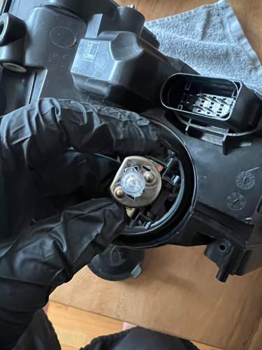

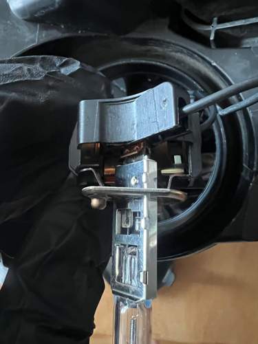

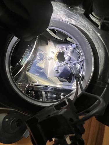

gehöre mittlerweile auch zum Club (rechtes FL defekt, Kurvenlicht funktioniert beidseitig). Ich habe mir heute mal das Innenleben auf beiden Seiten angeschaut und an allen Kabeln etc. gewackelt und leicht gezogen. Unabhängig davon, dass die linke Seite ein wesentlich besseres Kabelmanagement hatte, war soweit alles in Ordnung. Mit einem Multi-Meter habe ich nichts gemessen, war also nur eine „Sichtprüfung“.
Der Fehler wandert, da ich heute die Scheinwerfer getauscht habe. Die Leuchtmittel habe ich auch getauscht, hat aber leider nichts gebracht.
Mir ist rechts nur folgendes aufgefallen:
Der rechte Brenner (bzw. der Kontakt in dem der Brenner steckt) ist scheinbar mal so heiß geworden, dass er sich durch die Kontakte geschmolzen hat. Das Metall am Kontakt zum Leuchtmittel ist auch nicht mehr kupfern (wie auf der funktionierenden Seite), sondern nur noch grau bzw. silber. Plastik ist auch geschmolzen und musste erstmal entfernt werden, als ich die Leuchtmittel getauscht habe.
Kann sowas für ein defektes FL sorgen? Anbei die Bilder.
