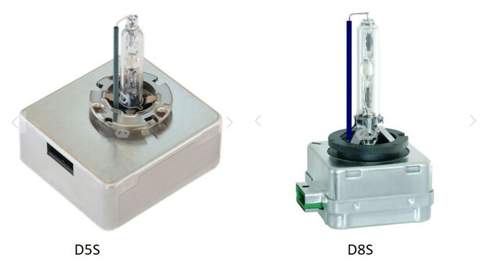

Weist jemand zufällig welchen Sockel der A6 4G facelift hat bj 2016 ??
Müssten D5S Brenner sein. Steht nichts in der Betriebsanleitung?

Plug & Play funktioniert das nicht, wenn es überhaupt geht, müsste man das Steuergerät wechseln. Dann stimmen jedoch weder die Kabel noch der Sockel am Scheinwerfer etc, d.h man bräuchte Adapter usw - ist die Mühe wohl nicht wert.
Falls man den Brenner im Scheinwerfer erkennen kann - euch die Bilder an. So sehen die 2 25W Brenner aus, unterscheiden sich optisch schon recht stark, durch die Größe.
MfG
D5s-u-d8s
Okay, danke! Also abhaken.
