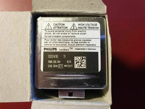

Habe heute meine PHILIPS XenStart gegen neue OSRAM Cool Blue Intense Xenarc ausgetauscht. Wie das MT-Mitglied wappen200 bin auch ich nicht sonderlich mit der Ausleuchtung zufrieden, ist gefühlt gleich (schlecht) wie vorher.
Weil mir das Licht zu dunkel war, habe ich die Brenner gewechselt. Bei meinem alten A4 B5 hat der Brennertausch ein regelrechtes Ah-Erlebnis ausgelöst, beim A7 4G ist der Effekt eher bescheiden. Nun gut, ich fahre sie jetzt mal eine Zeit damit, und wenn mich das neue schlechte Licht weiterhin stört (Regen, Nebel etc.), probiere ich auch mal die PHILIPS X-tremeVision gen2 aus. wappen200 sprach ja von einer Verbesserung gegenüber der OSRAM Cool Blue Intense Xenarc.
Zwei Fragen habe ich:
1.) Mein A7 4G hat Kurvenlicht. Nun habe ich beim Einbau der Brenner gemerkt, dass ich beim Festdrehen der Brenner im Lampensockel die Lampe/die Linse in der horizontalen Ebene verdreht habe (in der Ebene vom Kurvenlicht). Nun weiss ich nicht bzw. habe ich nicht erkennen können, ob sich bei Motorstart neben der Linsenhöhe auch das Kurvenlicht neu kalibriert. Kennt sich da jemand aus?
2.) Weiss jemand, ob man anhand des Aufdruckes auf dem Brennerboden (siehe Bild) das Herstellungsdatum des Brenners feststellen kann? Ich wüsste gerne, wie alt die PHILIPS-Brenner sind, weil ich den A7 gebraucht gekauft habe.
