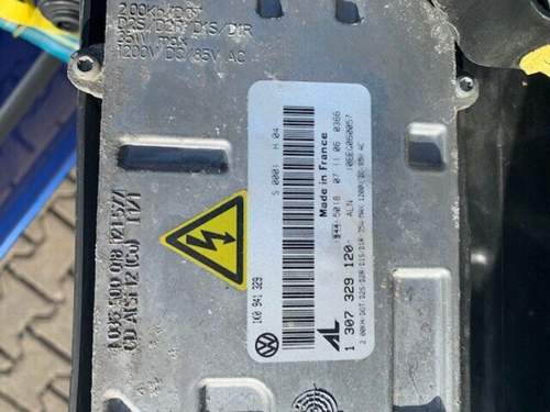

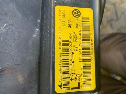

Nabend, ich war eben nochmal in der Werkstatt und habe mir mal die Teilenummern von den Gebrachteilen besorgt.
Die Scheinwerfer, Bsp. links hat die Teilenummer 1T1941751A, Steuergerät 1K0 941329
Wohl sogar mit Kurvenlicht laut Tante Gockel.
Linker Scheinwerfer
Steuergerät
Wenn dann würde ich mir die Teile aus dem Touran holen für die LWR, also Steuergerät, Sensor vorne und Sensor hinten (für den Notfall).
Da weisst du sicher das die zu deim Steuergerät und den Scheinwerfern passen.
Dann nochmal von VW den Caddy Sensor hinten und von Kufatec den Kabelsatz.
Der hintere Caddy Sensor vom VFL hat bei mir übrigens nicht mit dem Steuergerät aus dem 1T1 funktioniert, da brauchte ich noch einen Sensor vom 1T1 und hab diesen an das Gestänge und den Halter vom Caddy geschraubt.
