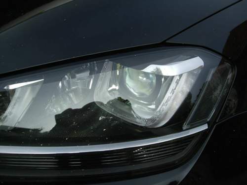

nachdem das Thema hier in diesem Beitrag bei MT bereits angeschnitten wurde, habe ich mal einen eigenen Beitrag dazu angelegt.
SHARK630 schrieb dazu:
Da die milchigen Linsen sogar bei Neuwagen in Ausstellungshallen bei den :-) bis Modelljahr 2014 (Baudatum bis Juni 14), denke ich da eher an ein Produktionsproblem. Ausdünstungen des Klebers beim Zusammenbau von Gehäuse und Abdeckscheibe z.B.. Dass sich da dann Luftfeuchtigkeit drauf festsetzt. Vermute ich jetzt mal. Bei Modelljahren 2015 (gebaut ab 7. Bzw. 8.14) habe ich das nicht mehr gesehen.
Ist definitiv auf der Linse selbst.
Bei meinen Xenon-Scheinwerfern fiel mir ebenfalls zunächst Kondenswasser unten im Bereich der Blinker auf. Ich werde das auch bei der nächsten Gelegenheit fotografieren. Zurzeit ist es weg.
Aufgrund des Hinweises bezüglich Schlieren auf den Linsen, wollte ich Euch mal um Eure Meinung zu meinen Xenons bitten.
Ich stellte fest, dass es schwierig ist ein Foto zu erstellen, auf dem man die gesamte Oberfläche der Linse erkennt.
Daher habe ich mal beide (eingeschalteten) Scheinwerfer mit dem Handy gefilmt und das Ergebnis in youtube hochgeladen.
Mein Golf ist Modelljahr 2015. Ein Ring, wie oben von Euch beschrieben, ist hier nicht zu erkennen.
Mehr Schlieren/Schleier, ähnlich Beschlag auf der Linse. Oder Fettfinger, die die Linsen angefasst haben 😁
Also schaut' Doch bitte mal hier im Video!
Hierzu gab es auch bereits Feedback von SHARK630: "Die sehen zu meinen vergleichsweise noch perfekt aus. Paar wie Wasserflecken und Fingerabdrücke, aber der milchige Beschlag auf der Linse ist gleich null im Vergleich."
Vielen Dank im Voraus.
Gruß Klaus.

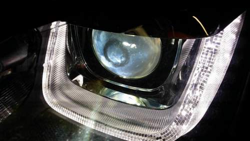

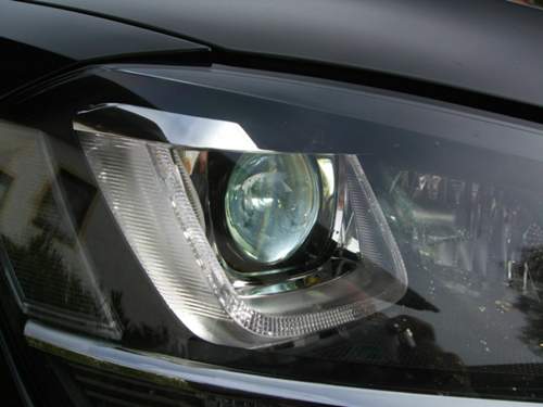

Meine Linsen schauten so aus wie auf den Bildern. Also ab zum "Freundlichen" und einen Tag später war die Freigabe zum Wechseln da. Jetzt habe ich glasklare Linsen, ohne Fingerabdruck, ohne Ring und ohne Trübung.
Danke an das Forum, sonst hätte ich nicht so genau geschaut!!

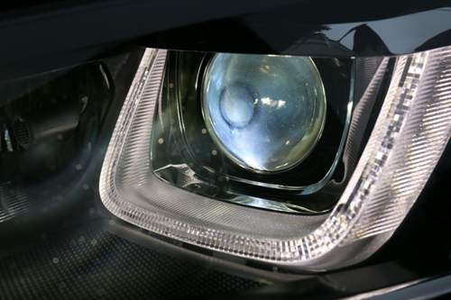

Ich glaub ich muss demnächst auch mal zum Freundlichen fahren. Golfolio seine sind im Vergleich zu meinen ja richtig harmlos gewesen...

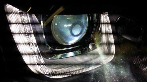

eine Frage an all diejenigen bei denen schon getauscht wurde.
Wie schaut es bei euch mit dem Beschlagen/Anlaufen aus. Meine alten haben auch beschlagen, z. B. bei Regen und ungünstigen Warm-/Kaltverhältnissen.
Die neuen jetzt beschlagen sogar wenn ich aus der Garage fahre und es hat draußen 6 Grad plus, kein Regen und ca. 65% Luftfeuchtigkeit relativ stark ( siehe Foto). Es betrifft beide und der Beschlag geht auch in der Garage z. B. rel. schnell wieder weg.
Wie ist es bei euch?
Danke
P. S. Saubere Linsen und sonst auch ganz ok.

Das bestätigt mich wieder, nur bei wirklichen Problemen in die Werkstatt zu fahren. Du hast jetzt zwar saubere Linsen, aber dafür beschlagen jetzt die Scheinwerfer stärker. Man holt sich immer neuen Mist rein und macht sich immer mehr verrückt 😁. Zu deiner Frage: Weder die Scheinwerfer von unserem Variant noch die vom gtd beschlagen so extrem. Höchstens - wie du schon schreibst - bei sehr feuchten Witterungen.
Habe auch seit ca. 2 Wochen neue Schweinwerfer drin. Mit LED TFL und DLA. Das mit dem Beschlagen kann ich bestätigen. Die neuen beschlagen deutlich mehr und grossflächiger, bis runter in den Blinker. Ist mir schon aufgefallen, als ich das Auto abgeholt habe. War abends bei leichtem Regen und hoher Luftfeuchtigkeit. Der Beschlag verschwindet bei Trockenheit das ist klar. Aber bei feuchtem Wetter sind die Lampen auch nach einer Stunde Fahrt mit Licht immer noch beschlagen. Aber so ist das halt mit den offenen, belüfteten Scheinwerfern. Vielleicht sind sie ja zu schlecht belüftet, keine Ahnung. Dafür sind die Linsen jetzt schön klar und sauber, kein Beschlag und keine Trübung. Auch das Licht ist jetzt wesentlich heller und leuchtet weiter. Kann aber auch an der besseren Einstellung liegen. Die alten leuchteten kaum 50m weit, jetzt brauch ich kaum noch das Fernlicht einschalten, so weit leuchten die jetzt.

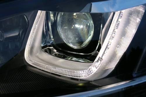

Meine Schweinwerfer wurden am Dienstag getauscht. Die neuen sind jetzt OK. Nur am rechten Scheinwerfer wurde an der Linse wohl ein Fingerabdruck weggeputzt. Dort erkennt man ganz geringe schlieren (siehe Bilder Alt vs. Neu ). Ist aber in Ordnung gegenüber den alten Scheinwerfern.
Von der Ausleuchtung der Straße finde ich die neuen Schweinwerfer viel besser. Jetzt ist das Licht 1a.
Ich kann nur allen empfehlen die Scheinwerfer tauschen zu lassen!
