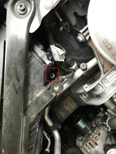

Von der Erläuterung für die üblichen Störfeuer (zu recht, damit nicht völliges Entsetzen offenbart werden muss!), zur eigentlichen Frage. Welche Schraube ist beim Scheinwerfer jeweils beim Golf für die horizontale, und welche für die vertikale Justierung vorgesehen? Ich werde am Abend ein Bild hochladen, hier sind beide Schrauben im Zweifel zu sehen. Das bereitshochgeladene Bild könnte eventuell schon eine Lösung herbeiführen. Schraubpunkt A liegt höher als Schraubpunkt B und zudem näher am Kotflügel.
Kann jemand deinieren, welcher Weg über Stellschraube A verstellt wird, und welcher via Schraube B angepasst werden kann?

Bei geöffneter Motorhaube sind am Scheinwerfer (ohne DLA) zwei Schrauben mit Inbus-Kopf zu erkennen. Die tiefer gelegene (siehe Bild) ist für die Höhenverstellung zuständig. Im Uhrzeigersinn gedreht, wird der Scheinwerfer höher eingestellt. Die Übersetzung ist ziemlich indirekt.
Golf7xenon
