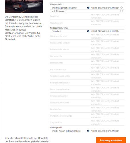

So muss das Thema mal wieder rausholen, da ja die Osram Nightbreaker Unlimited für D3S nun verfügbar sind. Mir ist da im Osram Tool was aufgefallen, was sich mir nicht erschließt. Wähle ich meinen Golf aus (1.4TGI mit Bi-Xenon ohne Kurvenlicht und mit Halogen TFL) spukt der Konfigurator nur die Standard und die CBI aus. Guck ich dann für den Golf allgemein in die List für welche Scheinwerfersysteme die "Performance" Leuchtmittel verfügbar sind gibt er für die NU D3S nur die Bi-Xenons mit Kurvenlicht an. (siehe Screenshots im Anhang) Warum ist das so? Kann ich die NU D3S obwohl vom Sockel her passend nun in meinem verbauen oder geht das wirklich nur bei denen mit Kurvenlicht?
Osram-auswahlmoeglichkeit
Osram-nbu
Die Website und auch die Tools, sowie die App welche Lampe in welchem Auto sind nicht immer aktuell oder korrekt. Der Fehlerteufel hat überall ein Zuhause.
Ob mit dyn. Kurvenlicht / LED-TFL oder ohne dyn. Kurvenlicht / Halogen-TFL, D3S-Brenner sind D3S-Brenner. Und beim Golf 7 mit einem Xenon-System werden nur noch diese verbaut.
