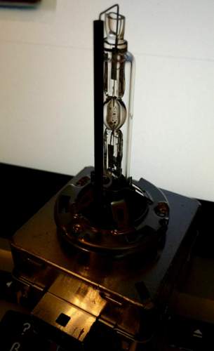

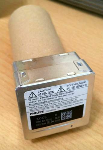

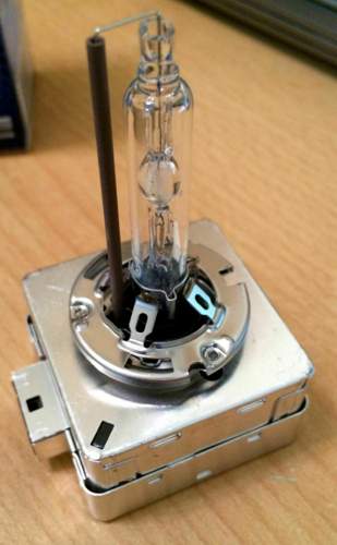

Weißt du noch welche in Original verbaut sind? Phillips XenStart?
Hallo piwo,
nein, eine deutliche Verbesserung, so wie es bei den D2S in meinem Golf 6 war, war es nicht. Daher weiß ich auch noch nicht genau, ob ich die Brenner drin lasse. Mal sehen was sich bezüglich der Linsen-Problematik noch ergibt - vielleicht müssen die Scheinwerfer ja erneut getauscht werden.
Ja, ab Werk waren in meinem GTD die Philips XenStart verbaut (siehe Fotos). Diese liegen jetzt hier herum 😁 Knapp 10 Monate in Betrieb gewesen (ca. 17Tkm).
Gruß Klaus.
