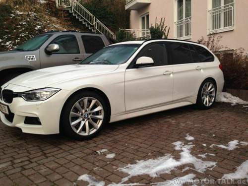

Nun noch 2 Fotos als vorher - nachher Vergleich, dein Wunsch sei mir Befehl, rosswell! 😉
Diese Fotos stammen vom Neuwagen ohne Tieferlegung (1 Tag nach Anmeldung) sowie 2 Wochen nach der Tieferlegung.
Anbei noch die genauen Tieferlegungsmaße - wie üblich gemessen von der Felgenmitte zur Unterkante Kotflügel - vorne wie hinten:
Originalzustand:
399mm vorne / 385mm hinten
Direkt nach Tieferlegung:
375mm vorne / 350mm hinten
Messung 26.08.2014, über 6 Monate nach Tieferlegung:
371mm vorne / 347mm hinten
Er hat sich also noch ein wenig gesetzt.

Original geschrieben von mt_330d
schöne Felgen 😁Zitat:
Original geschrieben von Tombat
335d xDrive Touring mit Schnitzerfedern. Bild der VA, vorher - nachherso richtig viel tiefer ist es gar nicht geworden.
vermutlich setzt sich das Ganze noch etwas
25mm halt.
Das ist optisch und Fahrtechnisch ein himmelweiter Unterschied

Aber mir kommt das auch nicht wie 25mm vor. Bei 25mm müsste meines Erachtens der Abstand nach oben deutlich geringer als zu Seite sein, oder nicht?
Aber so wie im zweiten Bild finde ich es genau stimmig.

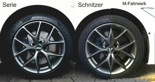

hier nochmal ein Bildvergleich mit dem M-Fahrwerk
ich denke Bilder bringen das nicht richtig rüber.
man müsste 2 Fahrzeuge nebeneinander stehen haben.hier nochmal ein Bildvergleich mit dem M-Fahrwerk
Ok, aber das ist nicht 15mm tiefer als das M-Fahrwerk, oder?
Aber Du hast recht: die gewählte Perspektive ist generell ungünstig, da der Kotflügel oben weiter raussteht als an der Seite und man das auf einem 2D-Bild sehr schlecht einschätzen kann.
Die Wirkung des Fahrwerks kommt meiner Erfahrung nach am besten raus, wenn man so 3-4 Meter vom Auto entfernt überkopf fotografiert.
Erstes Foto. Hab nachgemessen, er ist hinten knapp 30, vorne exakt 25mm tiefer. Trotzdem hat er keinen Hängepopo, ist echt stimmig, finde ich!
Ja, das ist definitiv stimmig. Sieht gut aus...
