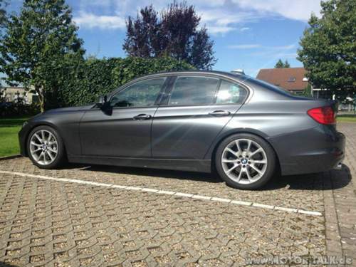

Nun noch 2 Fotos als vorher - nachher Vergleich, dein Wunsch sei mir Befehl, rosswell! ;)
Diese Fotos stammen vom Neuwagen ohne Tieferlegung (1 Tag nach Anmeldung) sowie 2 Wochen nach der Tieferlegung.
Anbei noch die genauen Tieferlegungsmaße - wie üblich gemessen von der Felgenmitte zur Unterkante Kotflügel - vorne wie hinten:
Originalzustand:
399mm vorne / 385mm hinten
Direkt nach Tieferlegung:
375mm vorne / 350mm hinten
Messung 26.08.2014, über 6 Monate nach Tieferlegung:
371mm vorne / 347mm hinten
Er hat sich also noch ein wenig gesetzt.

Ohne ACS Federn
Mit ACS Federn
Tolles Auto und auch die Optik hat von der Tieferlegung klar profitiert. Ein kleiner Schönheitsfehler ist für mich aber dass er hinten noch tiefer geworden ist, sieht man auch an deinen Messungen (-1cm gg.über vorne).
Das ist korrekt, vorne könnte er noch etwas tiefer sein. Doch auch im Original ist der Abstand hinten geringer, das ist wohl gewollt. Durch die optische Keilform der Karosserie (hier vor allem durch die abfallende Linie von der Stosstange hinten über die Seitenschweller zur vorderen Stosstange) passt die Optik trotzdem. Der geringere Abstand fällt eigentlich nur auf, wenn man genau hinsieht.
Der geringere Abstand hinten war übrigens auch bei meinem E46 mit original Sportfahrwerk schon vorhanden...
Ich kenne es. Man hat deswegen teilweise die Teile vom Schlechtwegefahrwerk hinten eingebaut oder Tieferlegungsfederteller vorne. Hatte ich selbst früher zu E46/E91-Zeiten :)
Trotzdem bei dir hat sich der Unterschied vorne:hinten sogar verschlechtert. Er ist hinten nun ca. 1cm tiefer. Das meinte ich.
schaut auf dem Bild ein wenig nach Hänge-Bobbes aus...

irgendwie schaut das komisch aus, dass er hinten unter der kante ist und vorn raussteht... als ob er überladen ist.
In Natura wirkt das überhaupt nicht so, kommt auf den Bildern vielleicht nicht so gut rüber. Sieht nach wie vor stimmig aus.
Da kann ich XStoneX nur zustimmen. War dabei als die Federn verbaut worden sind und es sieht in natura besser aus. ;)
Glaube es euch dass es gut aussieht...
Aber selbst seine Messwerte zeigen, dass er nun hinten zusätzlich 1cm tiefer geworden ist im Vgl zu vorher.
