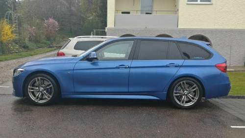

Nun noch 2 Fotos als vorher - nachher Vergleich, dein Wunsch sei mir Befehl, rosswell! ;)
Diese Fotos stammen vom Neuwagen ohne Tieferlegung (1 Tag nach Anmeldung) sowie 2 Wochen nach der Tieferlegung.
Anbei noch die genauen Tieferlegungsmaße - wie üblich gemessen von der Felgenmitte zur Unterkante Kotflügel - vorne wie hinten:
Originalzustand:
399mm vorne / 385mm hinten
Direkt nach Tieferlegung:
375mm vorne / 350mm hinten
Messung 26.08.2014, über 6 Monate nach Tieferlegung:
371mm vorne / 347mm hinten
Er hat sich also noch ein wenig gesetzt.
