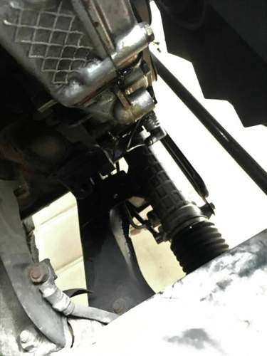

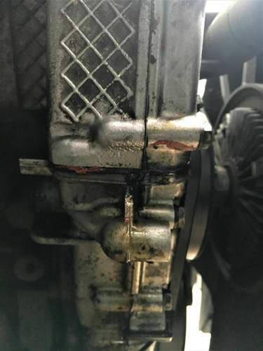

was soll ich sagen, ich denke ich bin dem Autoverkäufer meines E36 316i Coupe (bj 99) auf de Leim gegangen. War ein Privatverkauf, lso keine Garantie. Bei Whatsapp wurde ich bereits blockiert, auf Anrufe und SMS wird nicht reagiert.
Wie dem auch sei, seine Motorwäsche hat mich erfolgreich in die Irre geführt, denn heute hab ich nach 5 Stunden Standzeit einen recht ordentlichen Fleck Öl ubter dem Auto gesehen.
Ich hab den Wagen jetzt noch nicht bewegt und weiss daher nicht genau woher das Öl kommt. Ich schwanke zwischen "ach fu kacke, der Block leckt" und "ok, es ist das Lenkgetriebe"
In der Reserveradmulde, gut versteckt habe ich eine Flasche (fast voll) Getriebeöl für Lenkung und Getriebe gefunden. Fie Lenkung läuft recht schwer dafür das er eine Servo hat. (Ich muss dazu sagen, ich fahr einen Passat CC als Haiptwagen und war bei der Besichtigung der Meinung, die beiden Fahrzeuge nicht miteinander vergleichen zu können.)
Fakt ist, ich sollte etwas reparieren, da die Basis vom Wagen ganz ok ist. Ich füge kurz Bilder ein, vielleicht sieht ein findiger Schrauber von euch sofort das Leck.

Bei mir kam die Ölfiltergehäusedichtung auch sehr plötzlich und innerhalb kurzer Zeit war alles eingesaut. Wie bereits Lueck schrieb: erstmal mit Bremsenreiniger drüber und dann siehst du, ob es die Servoleitungen sind, die Gehäusedichtung (Da kann man dann gleich den Riemen mitmachen), oder Beides.

Und der Servoölbehälter befindet sich hinter dem Ölfiltergehäuse,da hat man bisher auch kein Bild von unten gesehen.Wobei man da auch schwer rankommt...

Wieso gleich wieder abgeben? Kühlwasser ist leicht zu machen, Keilrippen Riemen ebenso. Öl Undichtigkeit kann fast nur der Ölfilter Flansch sein. Nockenwellen Gehäuse würde ich ausschließen, weil sonst würde es an Motor von oben runterlaufen.
Wenn es der Servo Bereich wäre müsste die bei der Menge schon lange leer gelaufen sein.
Ölfilter Flansch kommt meist kurzfristig und dann auch gleich heftig weil dann gleich mächtig Öl durchdrückt.
Alles in allen Mat Aufwand ca. 40 Euro. Arbeitsaufwand ein Samstag bei guten Freunden.

Die M43-Kettenkästen sind meistens leicht undicht. Bei meinem Compact ist eine schöne Mischung aus Dreck und Öl am Kettenkasten, aber es gibt keine Tropfenbildung - oder vielleicht mal einen Tropfen pro Monat 😁
Beim TE könnte das Ölfiltergehäuse der Verursacher sein, aber ohne das Auto live zu sehen ist es schwer zu sagen.
