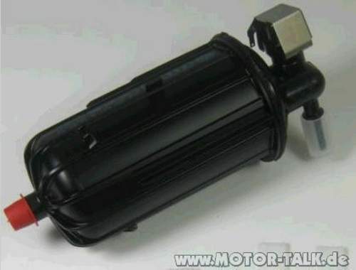

Kann mir jemand sagen, wo bei meinem Auto der Benzinfilter sitzt.
Bin mir nicht sicher, ob der nicht sogar im Tank sitzt?
Audi A 5 2,0 TFSI Quattro Bj. 09

Beim Benziner ist er leider nicht am Unterboden montiert, sondern im Tank. Bis Modelljahr 2011 kann man den Filter austauschen, ab 2012 ist er fest im Flansch der Kraftstofffördereinheit integriert. Freiwillig tauscht den dann wohl niemand aus.
"8K0 201 511 A" bis 2011
"8K0 201 511 TA" ab 2012
P.S. drei Euro reichen nicht ganz 🙂

Kraftstofffilter-bis-2011
Kraftstofffilter-ab-2012
Das heißt bei meinem S5 B8 2008 ist er ganz sicher im Tank verbaut? Und was muss alles abgebaut werden bzw. welche Probleme können beim Wechsel des Filters auftreten? So aufwändig kann es ja nicht sein wenn Audi 1,4 Stunden Arbeitszeit insgesamt angibt?

Nehme mal an die Rücksitzbank.

Das wären dann ja deutlich mehr als 1,4 Stunden die angegeben sind oder? Ist es nicht möglich den Tank von unten rauszunehmen?

Du kannst den Tank vielleicht nach unten ausbauen, das dauert aber dann ein Vielfaches länger. 😁

Rücksitzband hochziehn dauert 2,4sec.
Schrauben vom Deckel lösen und Pumpe rausschrauben.
Manche machen das alles innerhalb einer Zigarettenlänge. Sogar während sie die Spritpumpe ausbauen 😉
