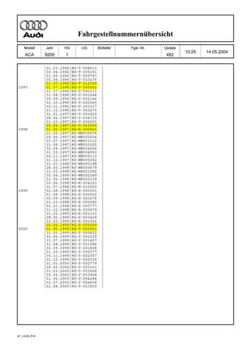

Womit wir wieder bei einem "Grundproblem" sind.
Das "Baujahr" (= Datum der Erstzulassung) wird mit dem MODELLJAHR verwechselt. Ein "Baujahr" 07/1997 kann durchaus ein Modelljahr 1996 sein. Ein "Ladenhüter" eben. Oder ein "Baujahr" 08/1996 ist schon MJ 1997. Wobei es für den Modelljahrwechsel keine festen Monate gibt. Man muss das Modelljahr aus der FIN rauslesen.
Wer den Unterschied BJ - MJ nicht (er)kennt, dürfte häufig daneben greifen und sich wundern, dass das Dokument nicht zum Fahrzeug passt.
Es dürfte wohl mehr als unwahrscheinlich sein, dass AUDI bis einschl. MJ 1996 die Verdrahtung der Spiegelheizung in den SLP richtig darstellt und ab MJ 1997 dann plötzlich einen SLP vom Typ 44 kopiert?
Im übrigen verlasse ich mich da auch nicht auf die (später) elektronisch hinterlegten Dokumente, sondern auf die "analogen" Papierdokumente, die bei den Werkstätten ganze Schrankwände gefüllt haben - mit regelmäßigen Ergänzungen!
Alleine die SLP für das Cabriolet Typ 89 von MJ 1992 bis MJ 2000 füllen zwei dicke DIN A4 Ordner und verweisen an vielen Stellen auf zwei weitere dicke Ordner vom B4.

Ganz offensichtlich nicht, sonst würdest du bei technischen Fragen oder auch bei Fragen zu Ersatzteilen nicht das Datum der Erstzulassung (="Baujahr"😉 in's Spiel bringen. Das ist nämlich nicht wirklich relevant, da es i.d.R. nichts zum Modelljahr sagt. Da kann man nur vermuten.
Auch XX Jahre "Schraubererfahrung" sind keine Garantie für Allwissenheit.
.... Modellwechsel fand in Ingolstadt immer im Monat 07 zu 08 statt ... ( jedenfalls bis 1999 .....
Auch wieder so eine unbewiesene und zudem FALSCHE Behauptung!
Um auf den genannten Produktions-Standort Ingolstadt einzugehen (in anderen Standorten ist es auch nicht anders gewesen):
Der Modellwechsel fand keineswegs immer zu einem festen Datum statt.
Der Modelljahrwechsel beim B4 vom MJ 1995 auf MJ 1996 fand bereits im Mai 1995 statt. Bis Ende Mai 1995 waren bereits 2.376 Fahrzeuge produziert.
Der Modellwechsel beim Coupe zum B3 (auch in Ingolstadt gefertigt) fand im November 1988 statt.
Belege kann ich gerne nachreichen.
Einen schöneren Überblick über die unterschiedlichen Zeitpunkte der MJ-Wechsel bietet da aber die FIN-Übersicht für das Cabrio Typ 89 im Anhang - allerdings gefertigt in Neckarsulm und Osnabrück.
