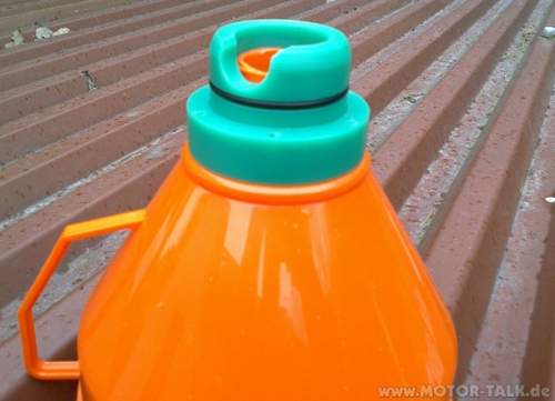

Hab mir „SOWAS“ zum Einfüllen gebaut.
Passt dicht-schließend in den Einfüllstutzen.
11042013141

hui, wo bekommt man die teile.....und wie hast du das so schön rund ausgefräst...?!
melde das bei BMW mal als patent-einfüllhilfe an!

Tolles Teil!
Aber leider hat man auch hier keine Füllstandskontrolle und im ungünstigen fall muss du doch bei noch halb vollen Trichter den rest schön in den Motorraum laufen lassen beim Abziehen...
oder wie machst du das?

wenn Warnmeldung ..... kommt - 4 Liter auffüllen
„SOWAS“ ist aus
einfachem Benzintrichter (gekürzt)
zusammengeschraubt und abgedichtet
mit selbst hergestelltem Dreh – Frästeil aus PE-UHM
und einem O-Ring.
