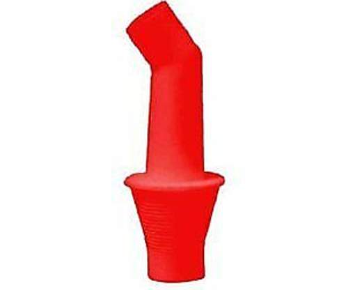

Für das Problem mit dem Nachfüllen verwende ich eine "Ausgießhilfe". Das Teil hat so eine Art "internen Schnorchel" durch den die Luft nachströmen kann.
Totale High Tech eben 😉
Gruß,
Ralph
Nigrin-ausgiesshilfe-fuer-kanister

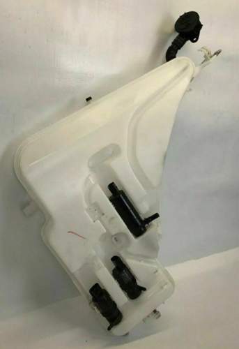

Heute füll ich was nach und vorne rechts am Auto läuft die Suppe raus. Zu dem Punkt an dem sich der Stutzen langsam mit Waschlüssigkeit füllt kam ich garnicht.
Was ist da los? irgendwas undicht? ich hab vor 2Wochen 2Liter rein da die Meldung kam. Heute schon wieder 4Liter
ich sollte vll in diesem Zuge erwähnen dass Ende Dezember meine Frontschürze abgenommen wurde um die Kameras für Sideview nachzurüsten. Kann das sein dass da ein Schlauch oder irgendwas beschädigt wurde?
Aber wieseo war dann vor 2Wochen als ich schonmal 2Liter nachgefüllt habe unterm Auto alles trocken? Kann das sein dass sich vll z.B. erst ein großer 3L Tank für die Wischwasschdüsen füllen muss bevor die Tanks für die Scheinwerferreinigungsanlage voll laufen? das würde nämlich erklären warum beim nachfüllen von 2L nichts passiert ist und es aber bei 4Litern unterm Auto feucht war
ich hab jetzt einfach mal nach Bildern von der Teilenummer vom Waschbehälter gesucht. Siehe Anhang
Zu erkennen ist oben rechts der Einfüllstutzen, unten links die zwei Pumpen für die Scheibenwischerdüsen, und Mitte rechts die Pumpe für die Scheinwerfer so wie ich das verstehe.
Diese Anordnung erklärt jetzt vll auch warum vor zwei Wochen beim Nachfüllen von nur 2Litern noch nichts passiert ist, und jetzt beim Nachfüllen von 4Litern die Souce vorne Rechts am Auto raus läuft. Da wird der Schlauch für die Scheinwerferreinigungsanlage beim wieder Aufsetzen der Frontschürze nicht ordnungsgemäß angebracht worden sein.
Sehe ich das richtig?
